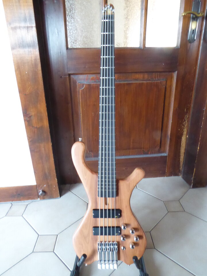

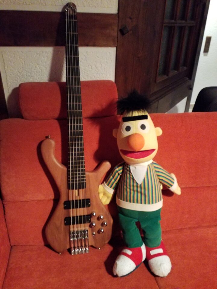

Jetzt konnte ich es doch nicht abwarten, bis ich meine kleine Bundierpresse wieder habe und habe erst einmal mit dem Bundierhammer die Bünde eingeschlagen.
Die Bünde sind noch nicht abgerichtet, aber ich habe schon einmal ein kleines Soundfile eingespielt.
Ich spiele ja normalerweise keine 5-Saiter, aber so eine tiefe H-Saite hat schon was.
  • H4 Sample.mp3
    H4 Sample.mp3
    783 KB

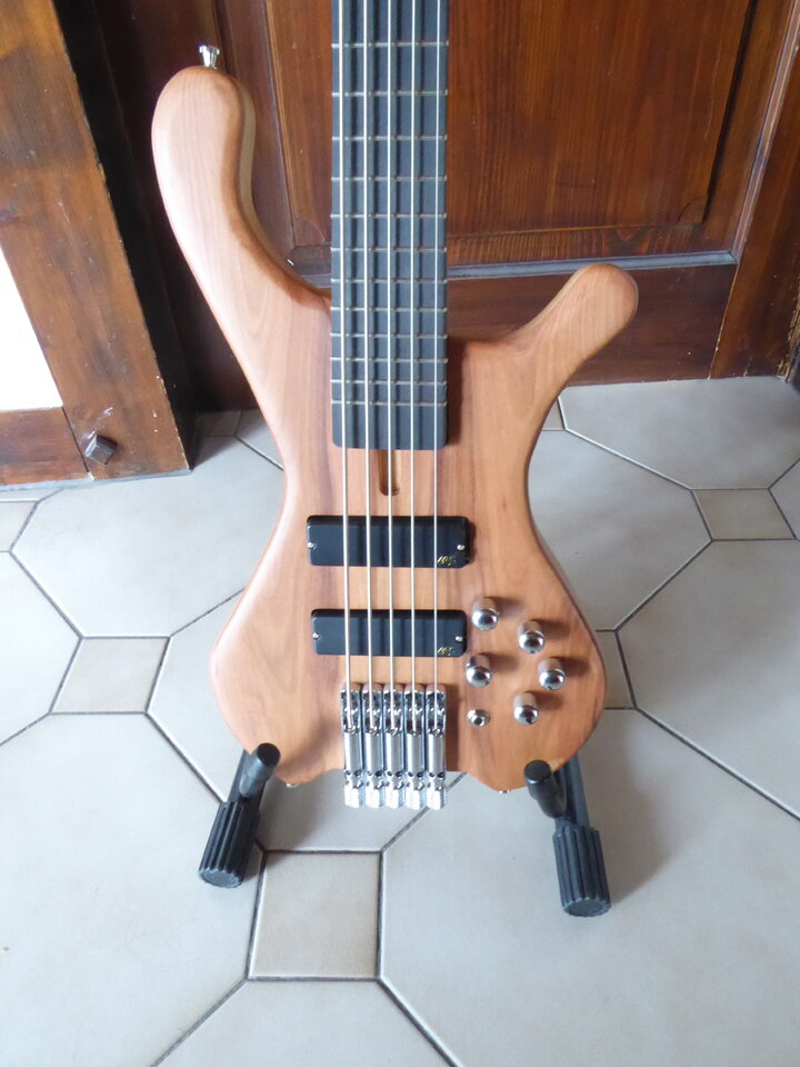

Klingt richtig gut :great:
War das Absicht, dass die Knöppe so nah am pickup sind?
Oder ist das Lehrgeld? :gruebel:
Reaktionen: FourStringsOnly

huch- gefühlt drei stunden nicht reingeguckt und schon wieder fertig? :O!:confused:
klingt echt prima- gratuliere.:great:
Reaktionen: claudio, PickNick, Basswort und 5 andere
  • #545
Herzlichen Glückwunsch @FourStringsOnly zum gelungenen H4. Der hört sich richtig gut an :great:
Reaktionen: PickNick, Basswort, FourStringsOnly und 3 andere

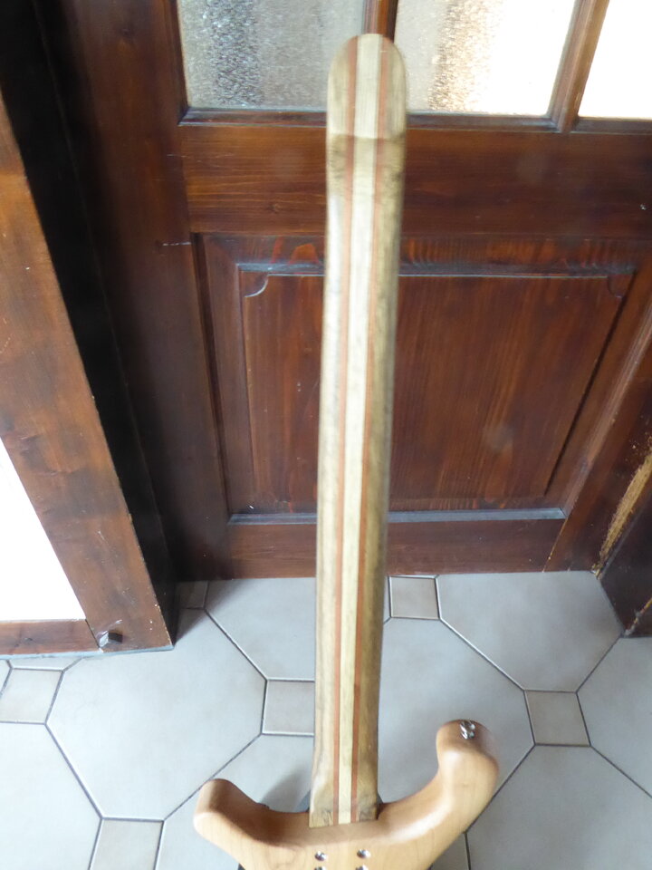

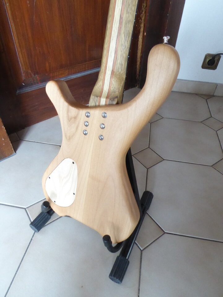

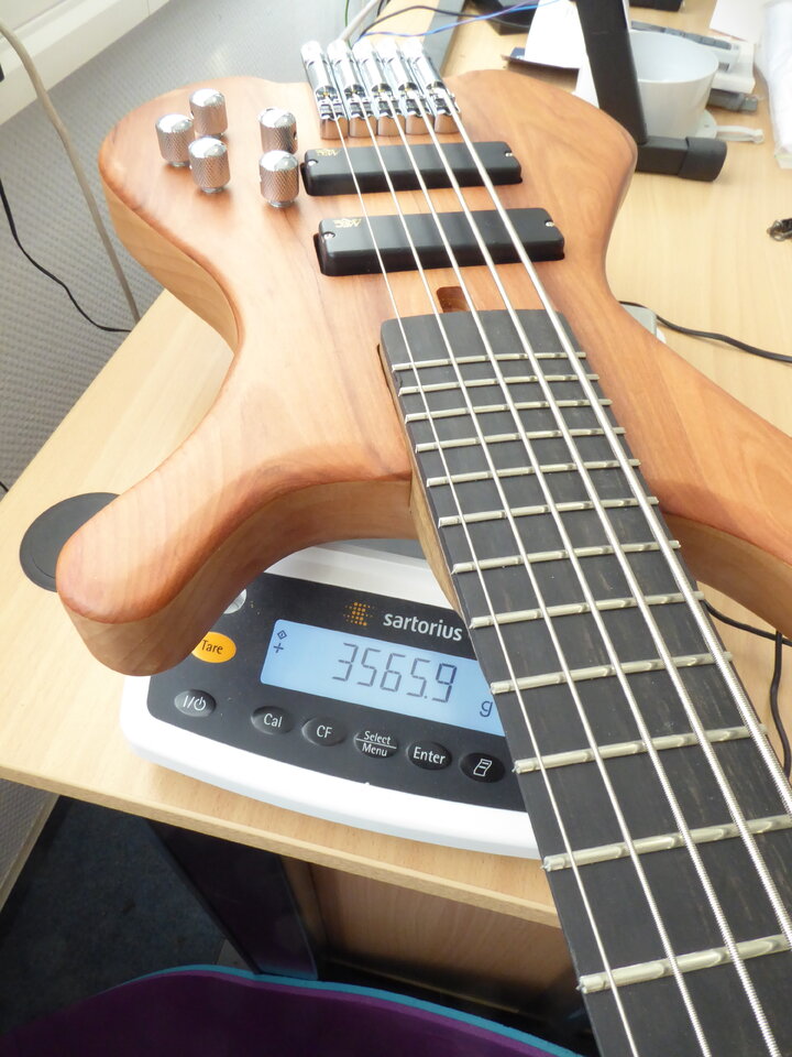

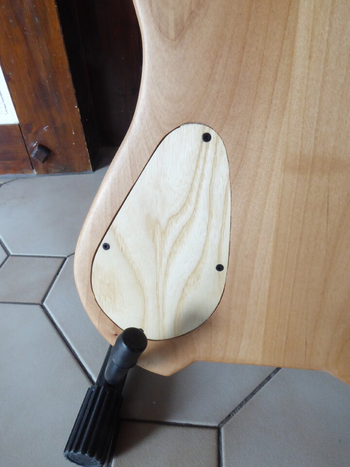

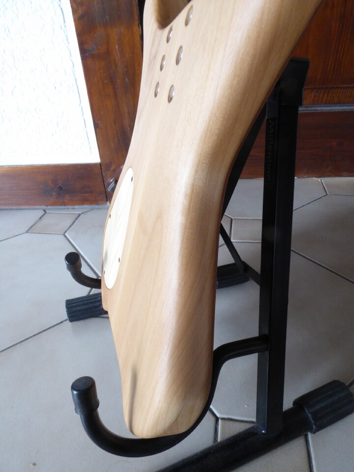

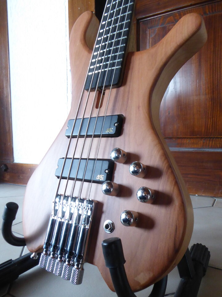

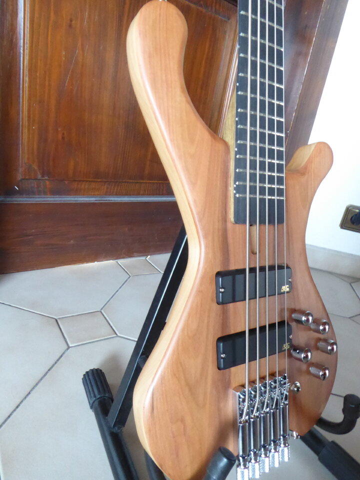

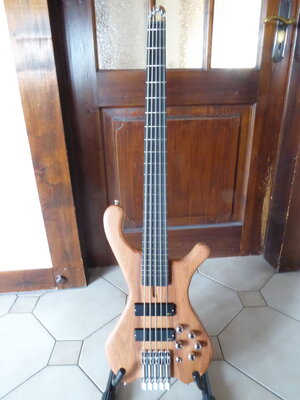

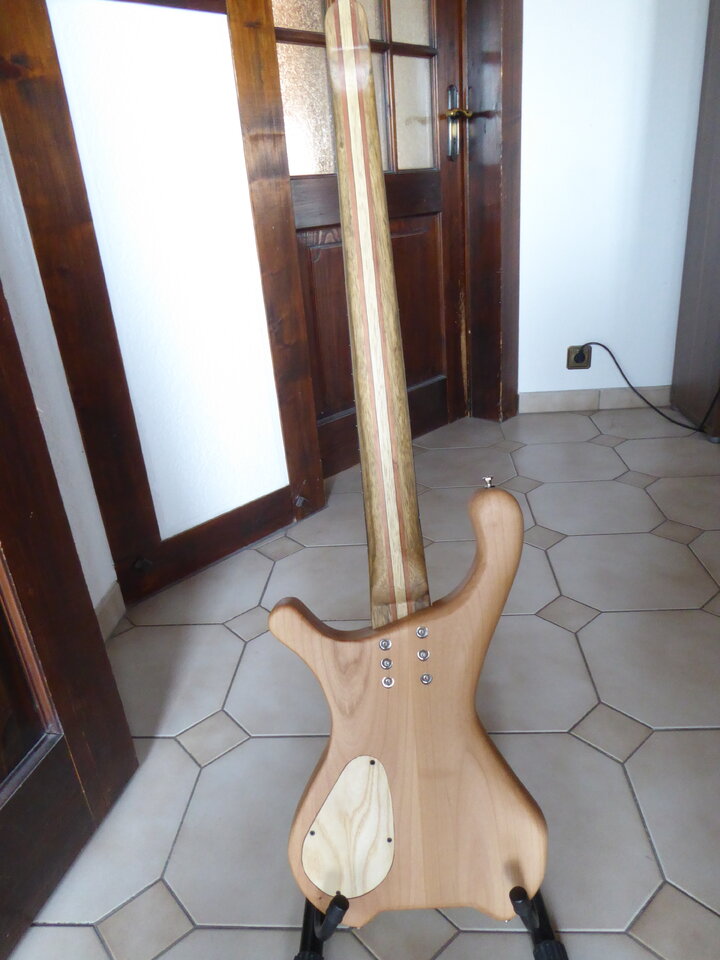

Anbei noch ein paar Bilder vom fast fertigen H4.

  • #549
Das Gewicht des H4 beträgt 3,57 kg.

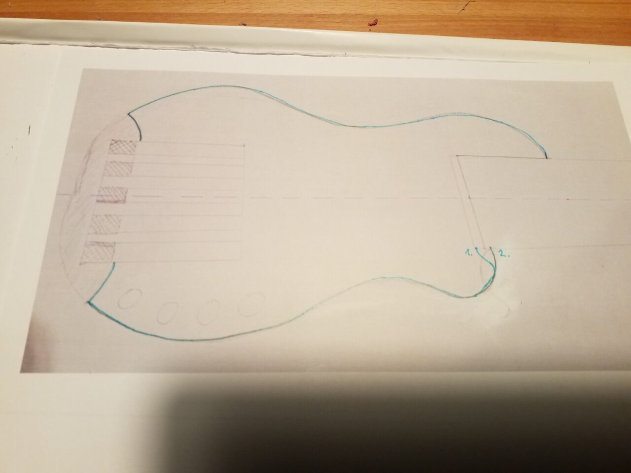

  • #551
Hm.....

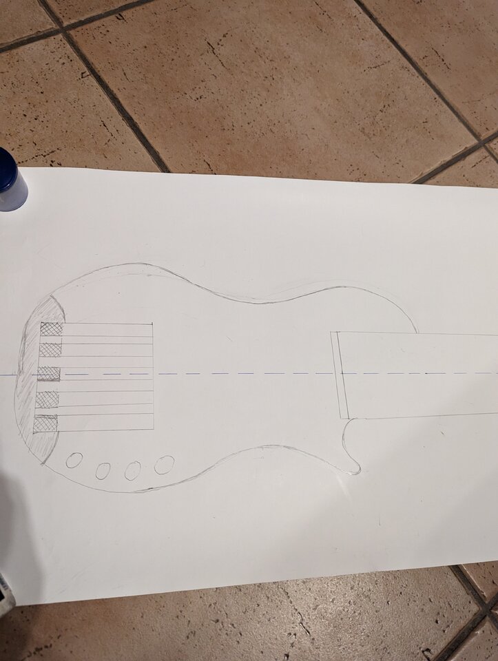

Fakt ist: Könnte ich so gut Bass spielen wie zeichnen, würde ich mich erschießen :stars:
Aber ich bin sicher, dass ich in einigen Monaten die Form aufs Papier kriege, die ich im Kopf habe :gruebel:
Reaktionen: fmm, Lyons, Havingan und 3 andere
  • #552
Hm.....
Vielen Dank für Deinen Design-Vorschlag :great: . Die obere Hälfte finde ich super. Das untere Horn gefällt mir nicht ganz so gut, sieht ein bißchen klein und spitz aus. Ich könnte mir das auch ganz ohne unteres Horn vorstellen.
Reaktionen: Lyons, Havingan, Bassphalanx und eine weitere Person
  • #553
Ich habe das untere Horn einmal umgestaltet ...

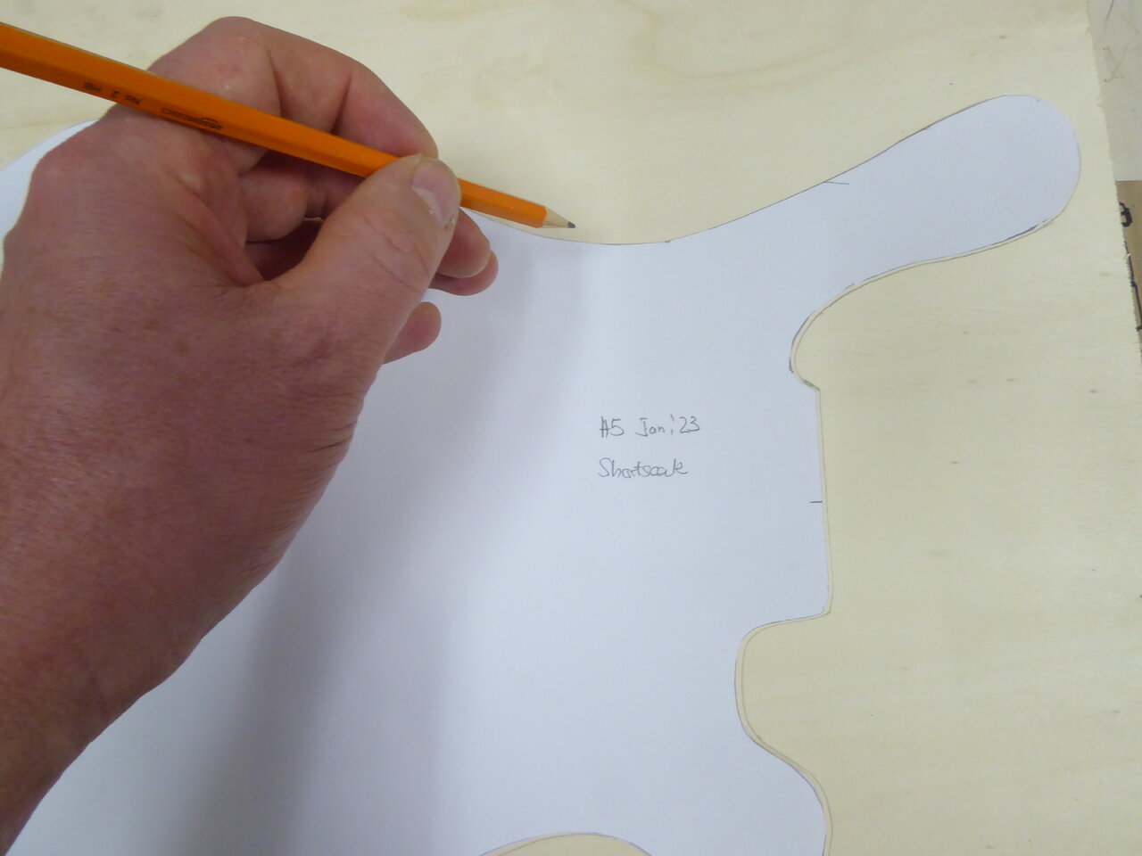

Reaktionen: El Rabino, Lyons, Havingan und 2 andere
  • #555
Ja, das untere Horn ist nicht so gelungen, aber die Intention war die von @nick60 erwähnte....
Das Ende des singlecuts muss ein bißchen steiler enden wegen dem Gurt (falls man keine Locks verwendet).
Außerdem würde ich den Bass zu den Rändern hin shapen, damit er nicht so klobig wirkt. 4cm Dicke bei dieser Größe sieht schon DICK aus
Reaktionen: Havingan, FourStringsOnly, BassZwerg und 2 andere
  • #556
Ich würde es nicht kürzen sondern weiterführen. Nicht so weit wie oben natürlich. Es ist nicht notwendig, die letzten Bünde frei zu haben, greifen kann man die trotzdem.
Reaktionen: PickNick, Havingan, FourStringsOnly und 2 andere
  • #557

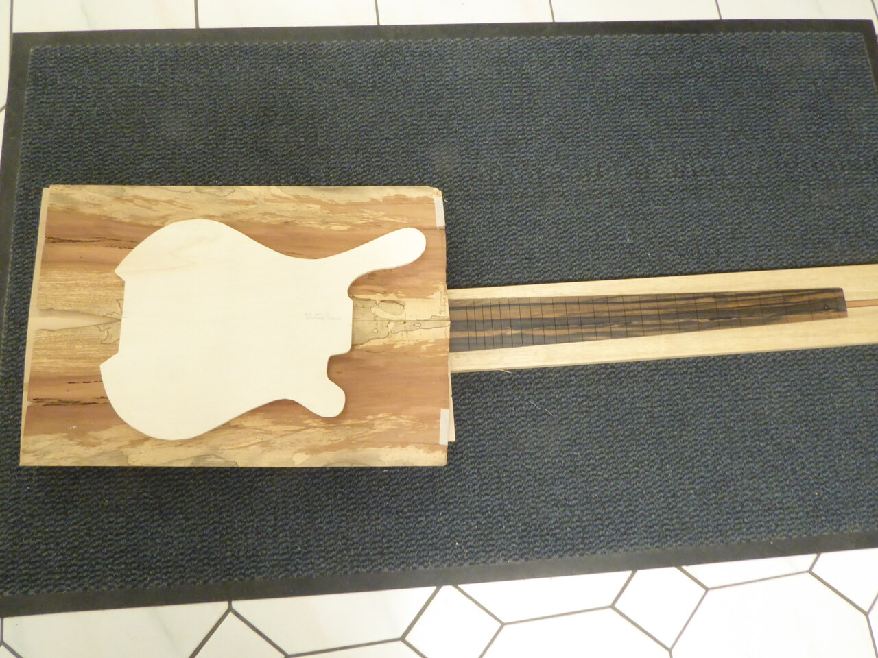

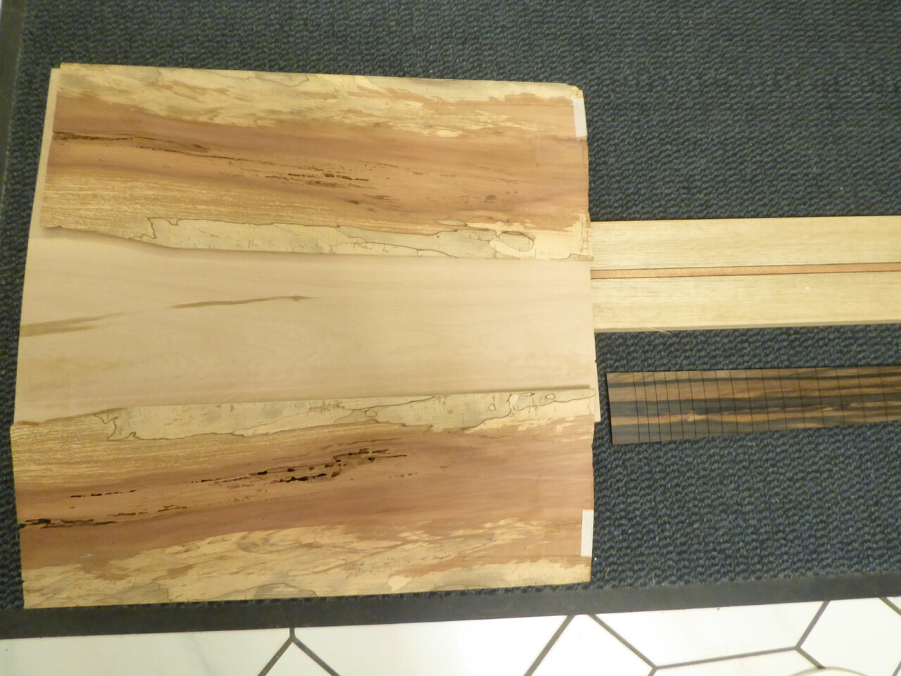

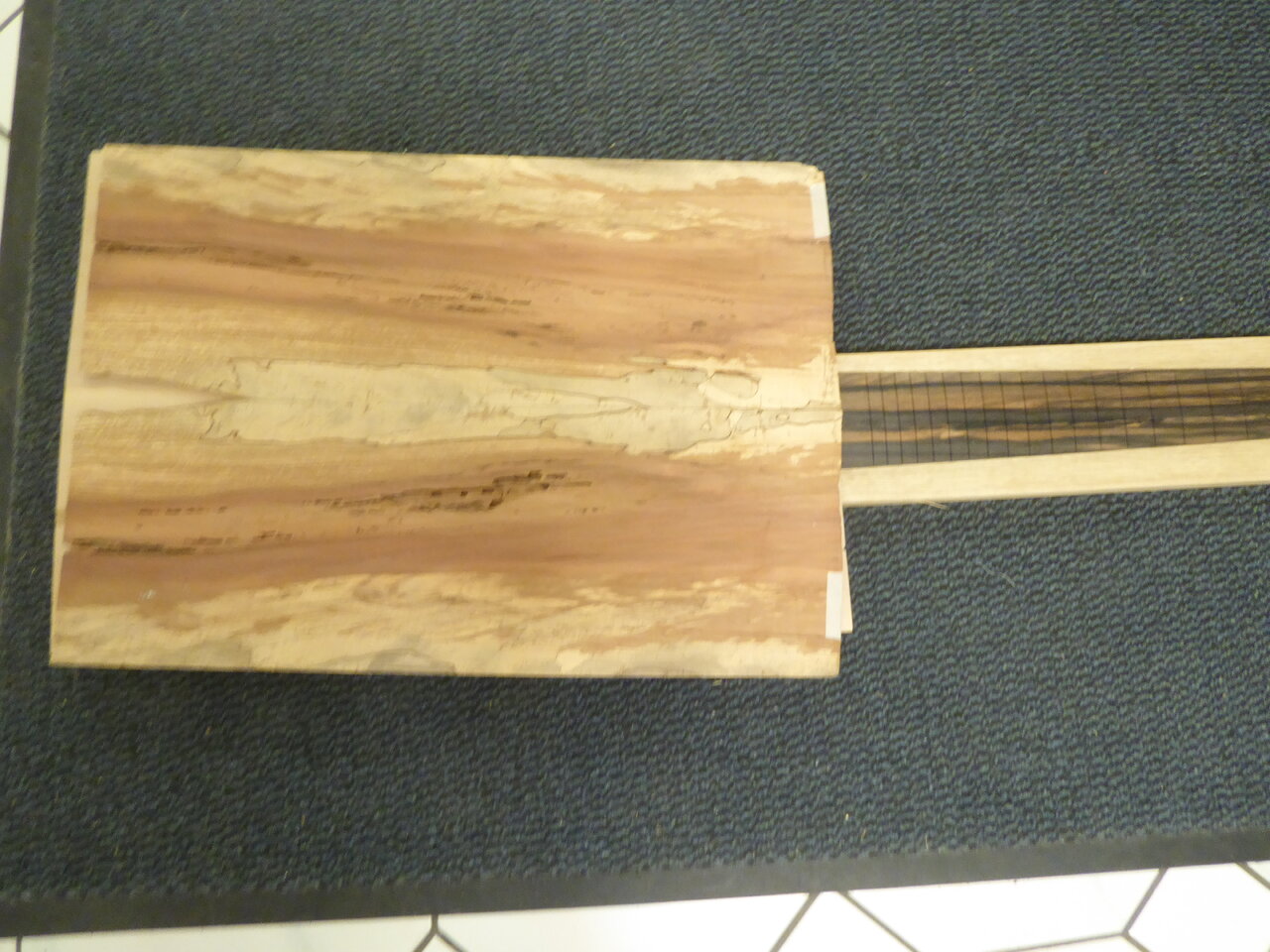

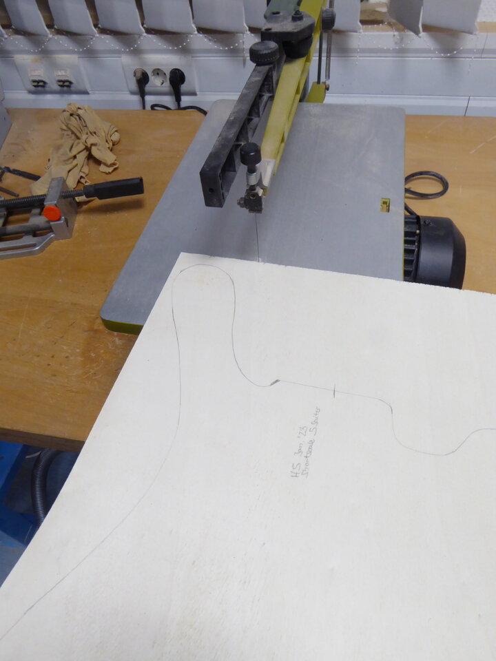

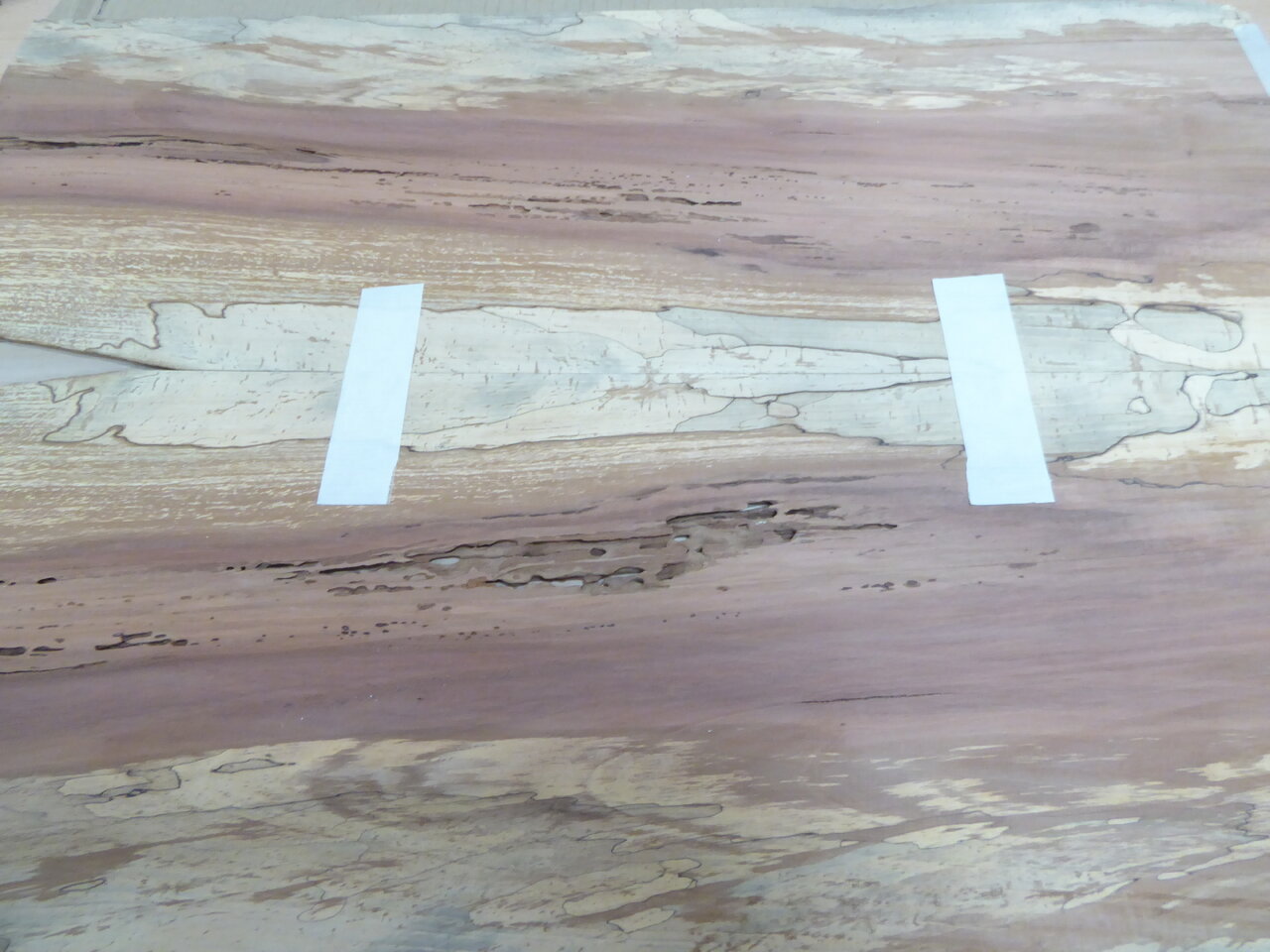

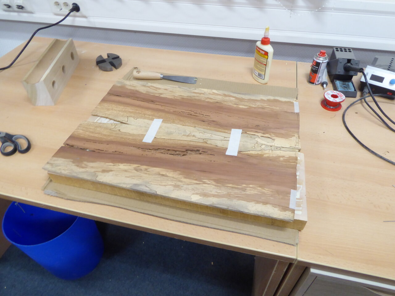

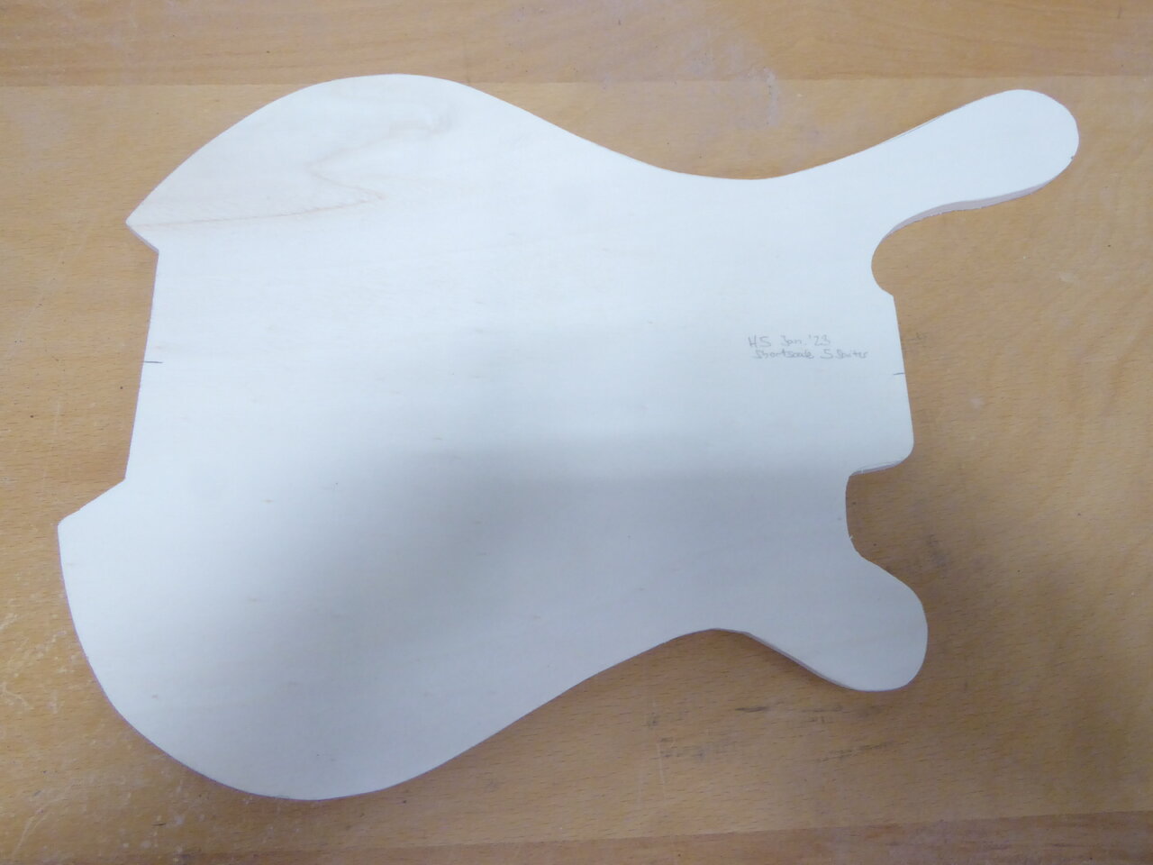

Nach dem Bass ist vor dem Bass, nach dem H4 kommt ... der H5 ;-).
Der H5 wird kein Paddle-Bass, nein, der kommt später, sondern ein 5-Saiter headless shortscale Bass für @BassZwerg.
Der Body wird aus einem Erle-Bodyrohling mit einem Spalted Birnbaum Aufleimer gebaut.
Für den Hals wird ein Laminat (Korina, Wenge und Sipo) mit einem Griffbrett aus Ebenholz ("Tiger Ebony") verwendet.
wow, die Kombination der hübschen Birne mit dem edlen Ebenholz ist sehr schön!
Reaktionen: fmm, PickNick, Basswort und 2 andere
  • #560
Danke schön. Leider ist die hübsche Birne sehr löchrig. Ich hoffe, daß das nach dem Auffüllen mit Epoxy auch noch gut aussieht.
Reaktionen: fmm, PickNick, Havingan und 2 andere
