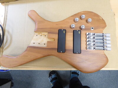

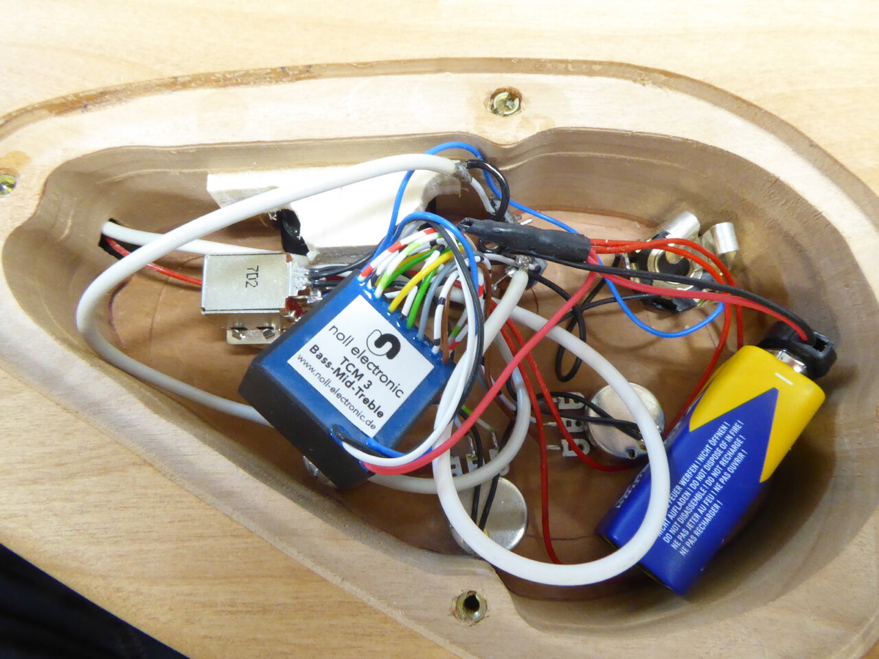

Heute ging es wieder ein kleines StĂŒck weiter am H4.
Folgende Arbeiten habe ich heute durchgefĂŒhrt:
1. Tuner und Saitenhalter montiert
2. Pickups montiert
3. NOLL-Elektronik eingebaut und verdrahtet
Als letzte Arbeiten stehen nur noch das Einpressen und Abrichten der BĂŒnde an, dann ist er fertig :-).

Machst Du die Noll irgendwie fest?
Reaktionen: FourStringsOnly
Nein, die Kabel sind ab Werk recht kurz gehalten. WÀren die Kabel lÀnger, dann hÀtte ich die NOLL vermutlich mit Doppelklebeband in eine Ecke geklebt.
Reaktionen: PickNick und fmm
