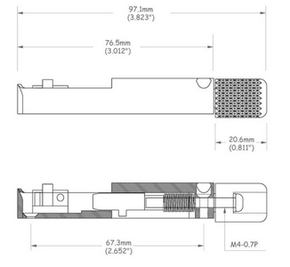

Anbei die Abmessungen der WSC-Tuner.

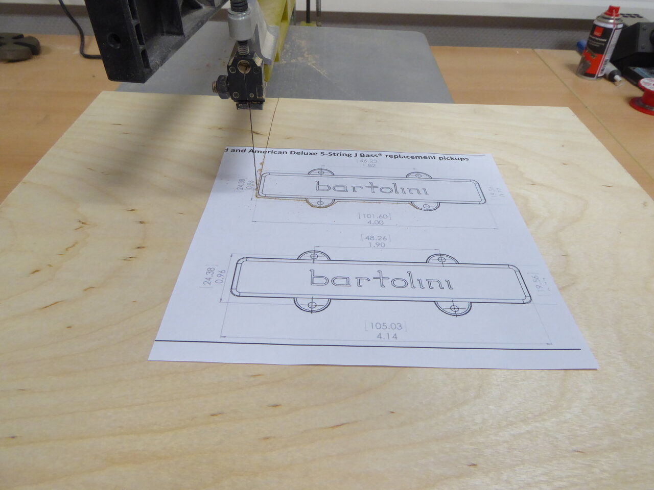

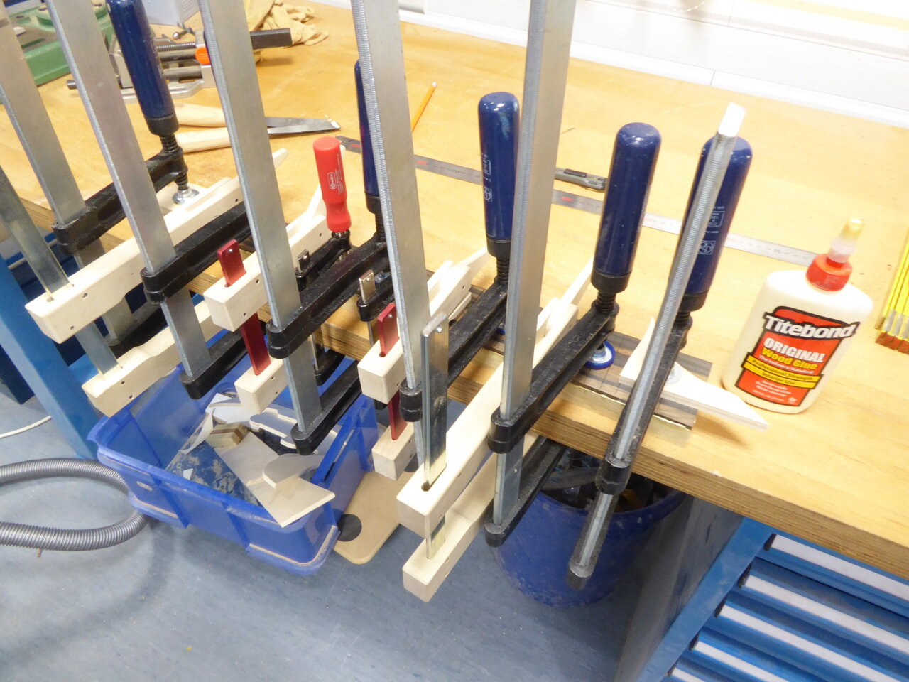

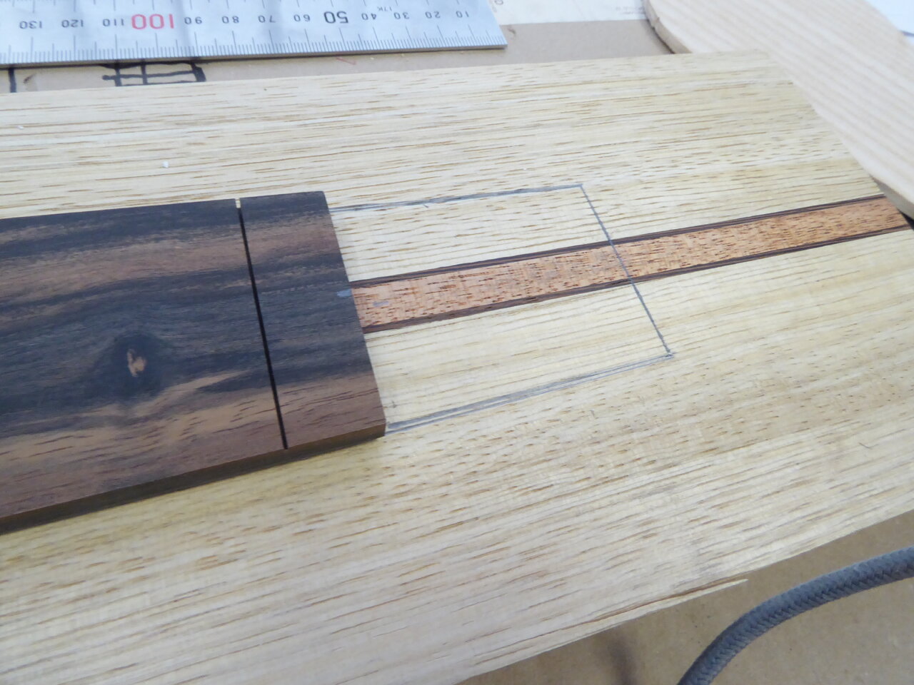

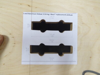

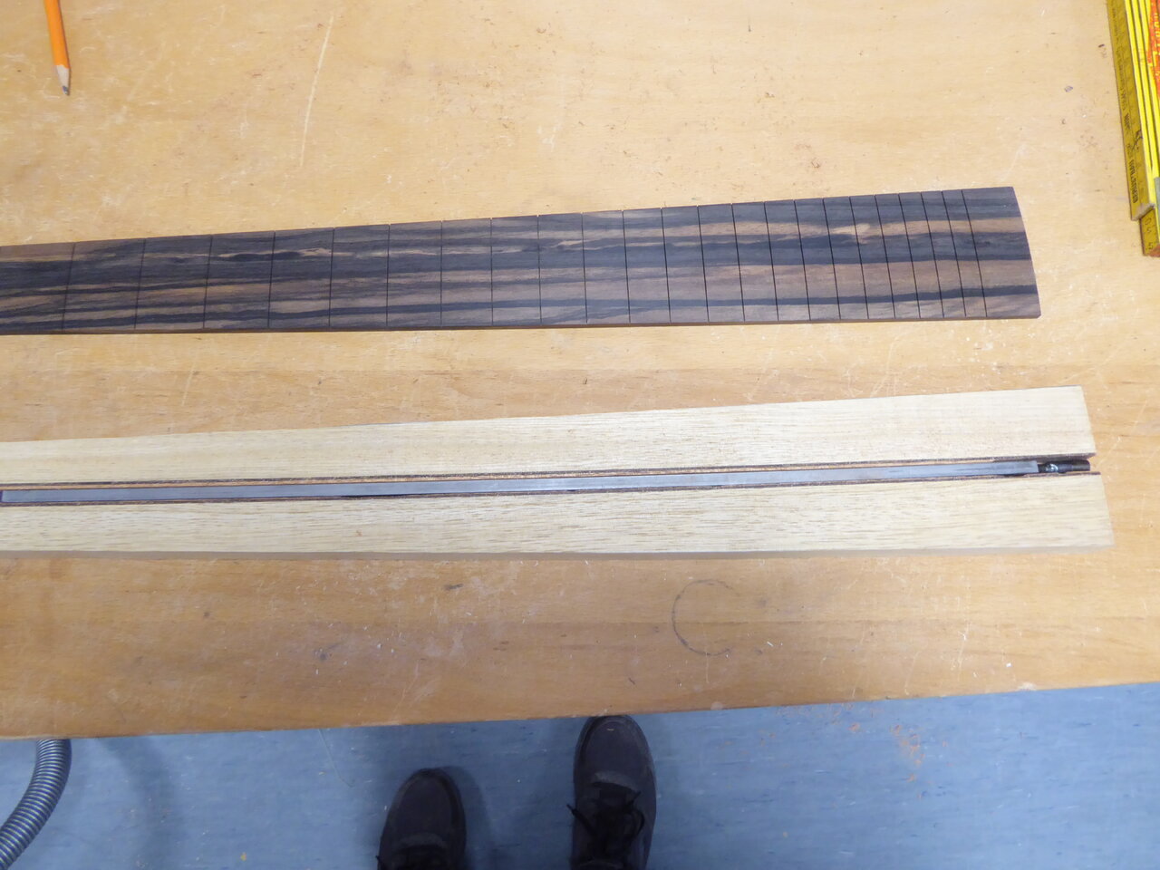

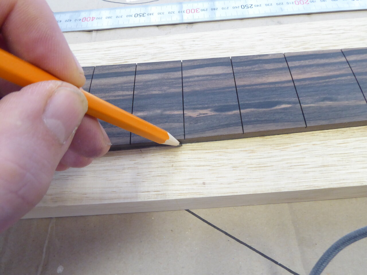

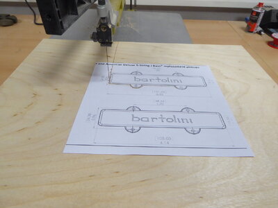

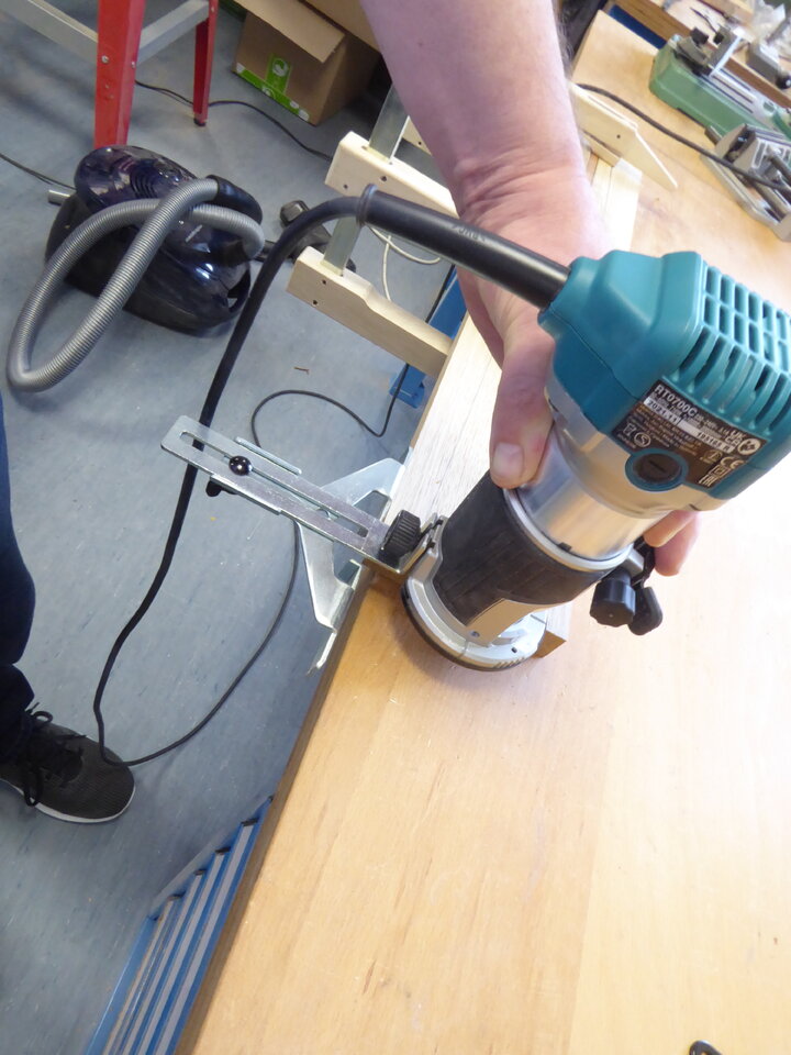

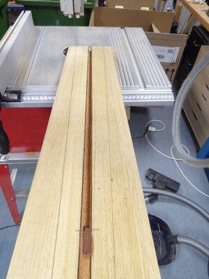

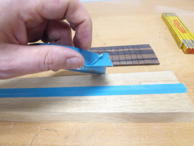

Folgende Arbeiten habe ich übrigens heute am H5 gemacht:
1. Kanal für Spannstab gefräst mit Kantenfräse
2. Hals ausgesägt mit Bandsäge
3. Griffbrett aufgeleimt
4. Schablone für 5-Saiter Jazz Bass PUs gesägt

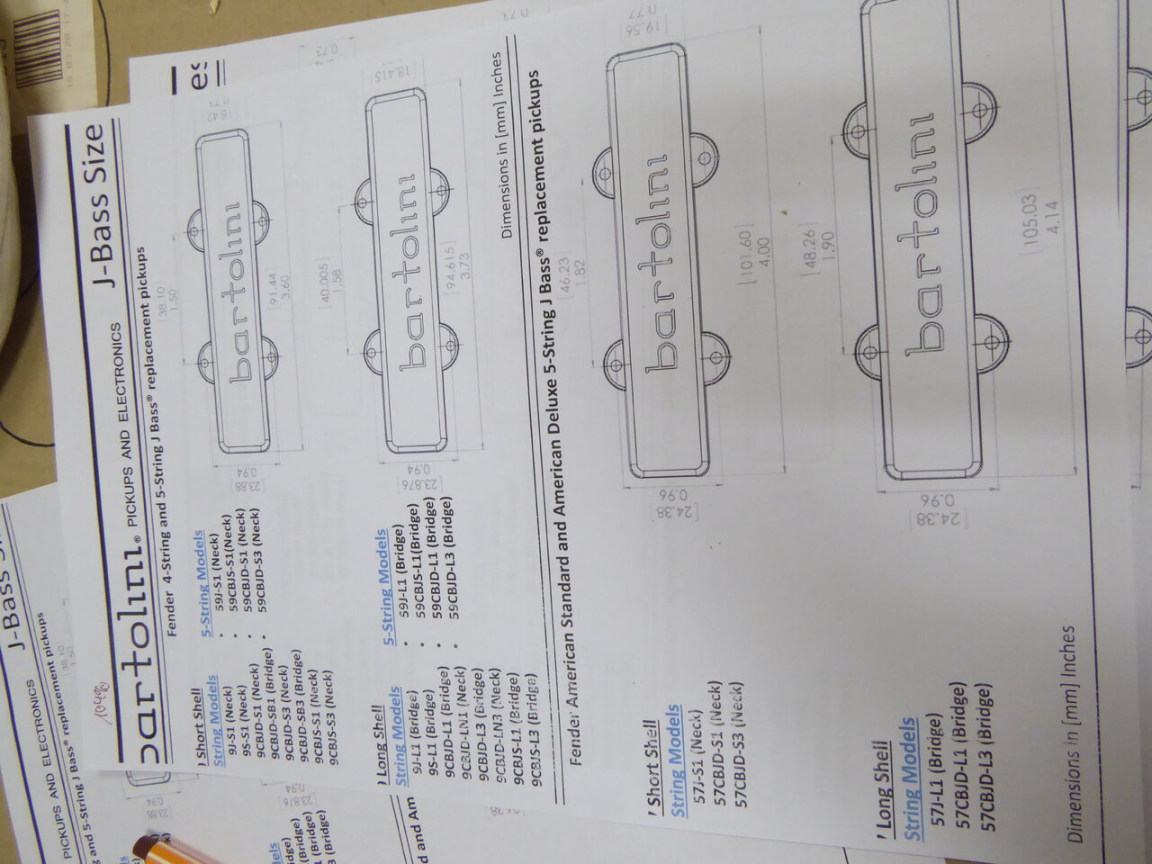

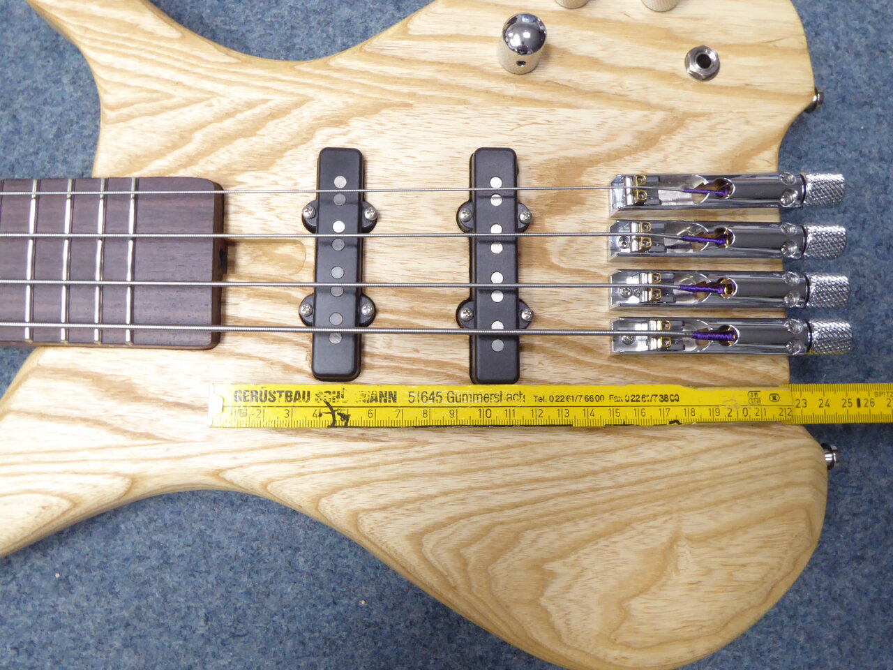

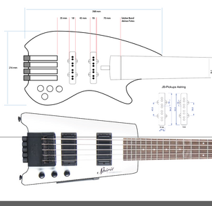

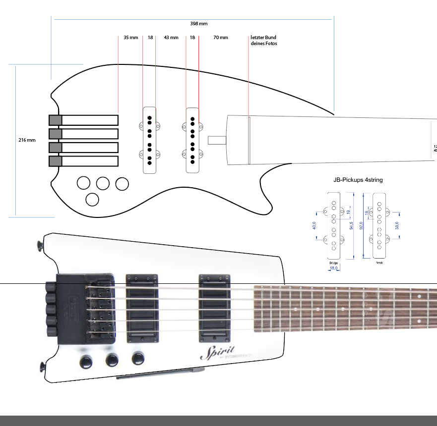

@FourStringsOnly hab mal mit echten Maßen gearbeitet.
Die hab ich aus deinem Foto entnommen, durch Perspektive und Verzerrung dieser können Ungenauigkeiten entstanden sein.
Die PU Maße sind von Häußel nachgebaut.
Die Mechaniken passen in der Länge, die Breite hab ich geschätzt.
Und das Ganze anhand eines 4ers angemacht.
Reaktionen: Bjoern Rust, Bassphalanx, yhawks und 2 andere
  • #595
Also ich finde das Design echt klasse und @BassZwerg findet es "sehr gelungen und stimmig".
Reaktionen: Bjoern Rust, Bassphalanx, BassZwerg und eine weitere Person
  • #596
Schöner Entwurf!
Nur zu viel Poti auf dem engen Raum, da müssen Doppelwopper hin.
Reaktionen: Bassphalanx, FourStringsOnly und BassZwerg

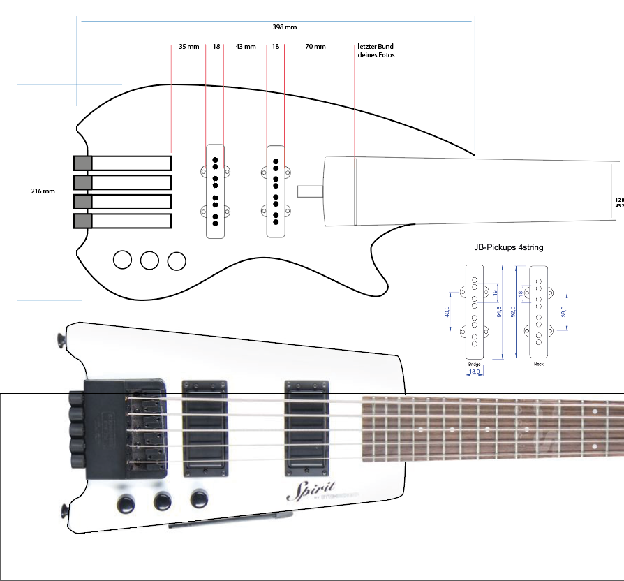

  • #597
Reaktionen: FourStringsOnly, yhawks und BassZwerg
  • #599
Ich finde die Entwürfe von @daphonque schon ganz brauchbar. Den oberen Teil würde ich aber noch etwas verlängern, ca. bis zum 14ten Bund, damit das Paddel nicht kopflastig wird.
Die ausgeprägte Rundung unten ist gut, damit man auch im Sitzen spielen kann.
