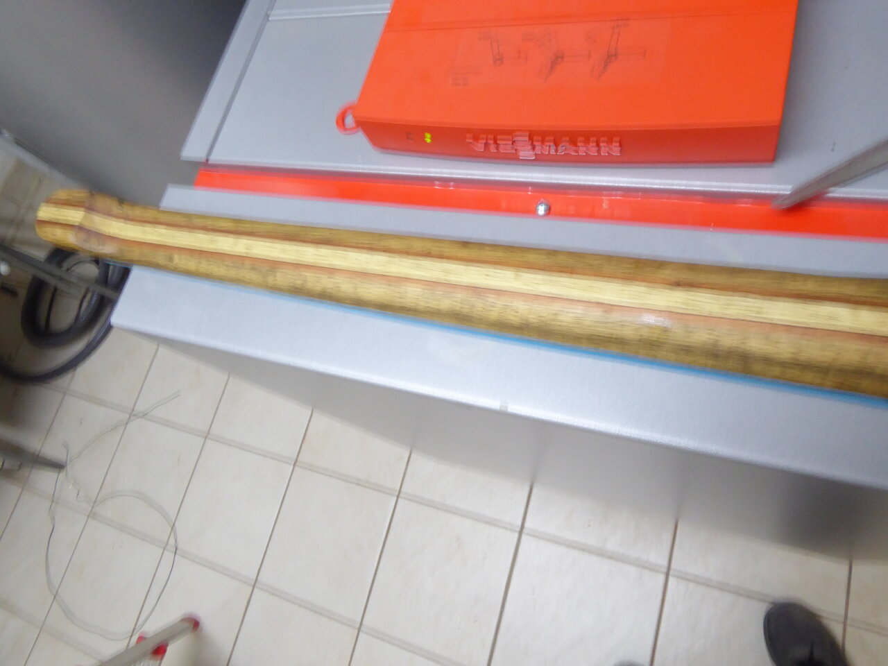

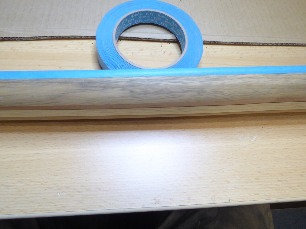

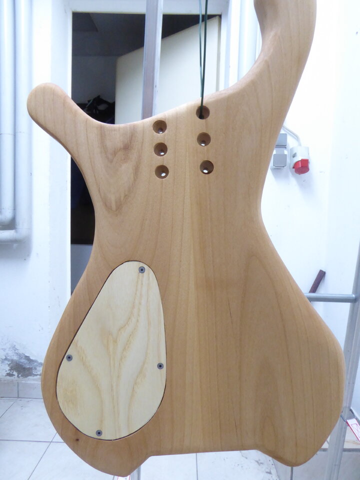

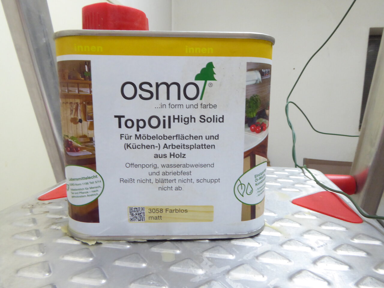

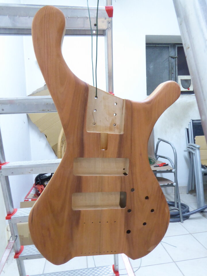

Anbei noch ein paar Bilder des geölten Hals und des geölten Korpus.
Reaktionen: Talentfrei, Havingan, Lyons und 9 andere

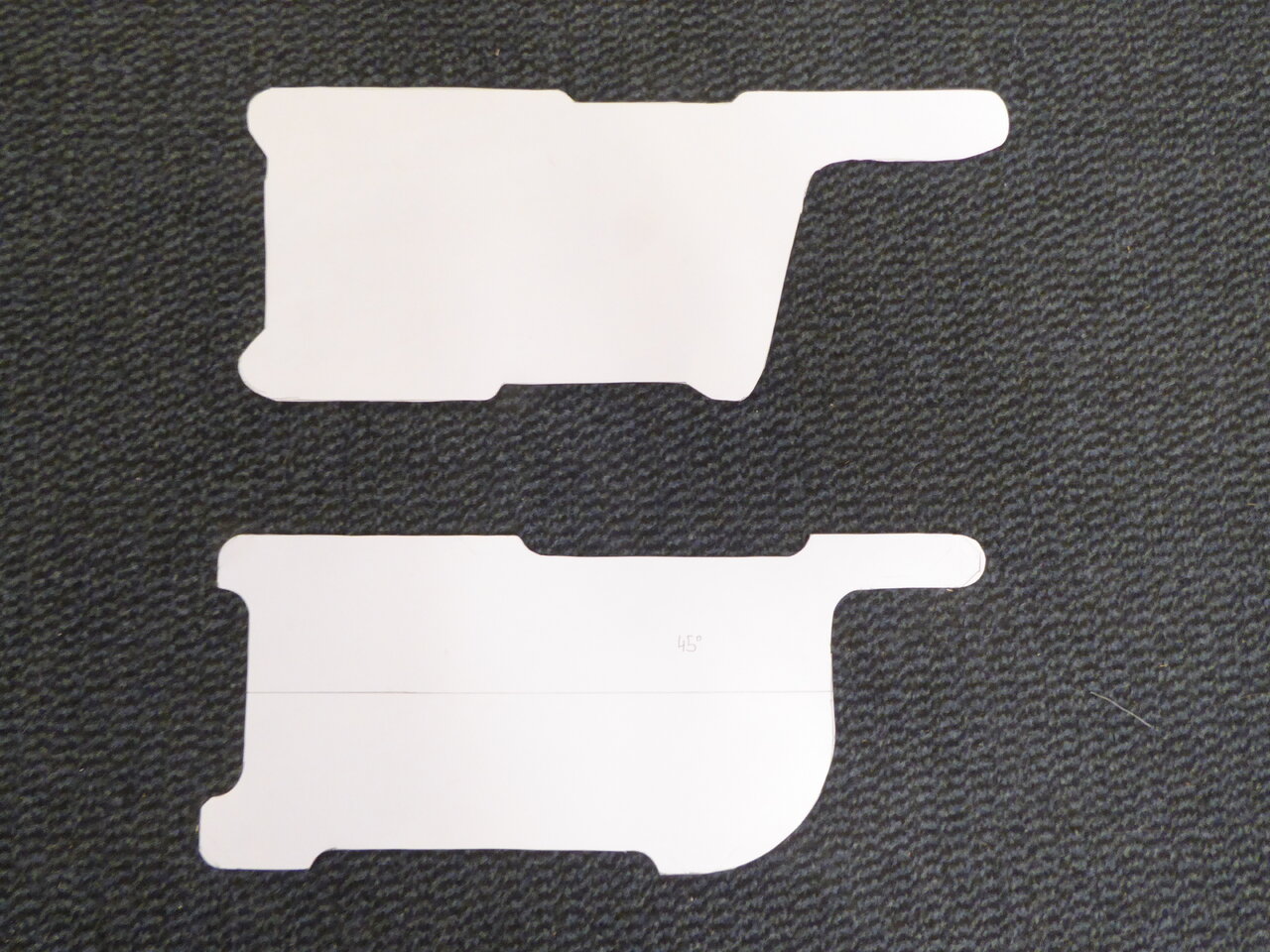

Paddle-Bass, die Zweite
Da ich ja mit meinen Vorschlägen für das Design eines Paddle-Basses vor zwei Wochen kläglich gescheitert war, versuch ich es noch einmal ;-).
Wieder mit zwei Designs und mit einer kleinen Umfrage und hoffe auf rege Teilnahme:
Welches Design gefällt Euch besser:
a) Das obere im Bild
b) Das untere im Bild
c) Keines von Beiden, das Steinberger-Design ist schöner
d) Keines von Beiden, das geht anders besser
e) Keines von Beiden, Paddle-Bässe sind immer häßlich
Reaktionen: Havingan und BassZwerg
  • #508
Immer noch D. Wenn da so ein verkümmertes Cutaway dran ist, dann ist es auch kein Paddel (<- subjektive Meinung ohne Anspruch auf Richtigkeit). Dann lieber konsequent nen Blechstreifen 😊.
Reaktionen: FourStringsOnly und daphonque
  • #509
Eindeutig D). Dachte erst kurz daran, Antwort C) parallel aufzunehmen, aber dann erinnerte ich mich wieder an das lästige Vorkippen des Instruments im hängenden Betrieb.

Hm ja, ist noch nicht gut, also D. Das obere Horn würde ich auch als verunglückt bezeichnen. Dann lieber woe der Gibson 20/20, hat Dir der nicht gefallen?
Mein Gedanke dazu war, warum nicht das Korpusdesign von der Technik trennen: Paddelform in Reinkultur. Das Horn weg, statt dessen einen flachen Ausleger aus dickem Aluminiumblech oder aus Edelstahl rund auf der Korpusrückseite so anbringen, dass er in Arbeitslage hinter dem Body nach oben klappt, soweit vom Hals weg, dass der Bass sauber hängt. Der Ausleger könnte auch aus Hartholz sein. Kommt drauf an, wie schwer der Bass ist. Für den Transport könnte man dann den Ausleger einschwenken hinter den Hals. Wenn der Bass hell ist, und der Ausleger schwarz lackiert oder Edelstahl matt oder so, dann würde der gar nicht weiter auffallen. Ich finde, die Paddel brauchen einen hochverlegten Aufhängepunkt für den vorderen Gurtpin unbedingt, sie hängen sonst so lumpig, das macht auf die Dauer keinen Spaß. Das Problem wurde auch früher schon manchmal so gelöst, dass Bastler in der obere Horn Rundmaterial etlicher cm Länge eingeklebt haben, um am Ende den Gurtpin anzubringen. Habe davon schon mal Bilder irgendwo gesehen, aber wo?
Reaktionen: Basswort, fmm und FourStringsOnly

Leider d), aber ich hätte lieber die Klappe halten sollen ... zu spät ...
Geschmack ist nunmal Geschmackssache, wat dem een sien Uhl, is dem annern sien Nachtigall.
Aber eines kann ich sagen:
Ob "mein Fall" oder nicht, Deine Instrumente sind toll geworden! Und die nächsten werden es auch!
Reaktionen: Lyons und FourStringsOnly
  • #516
D
Ich stehe auf runde Formen.
Nicht, weil alle Bässe so aussehen und ich nichts Neues akzeptieren würde.
Die vorgestellten Entwürfe wirken wie Zigarrenkisten, das ist mir persönlich zu eckig, kantig. Außerdem hätte ich bezüglich des Handling und der Balance Bedenken, wobei man so was erst am fertigen Instrument beurteilen kann.
Es gibt ja bei den Booten auch Paddel mit rundem Blatt. Vielleicht wäre das ein Ansatz ...
LG, Uli
Reaktionen: fmm, Lyons, Baterista und 3 andere

Vielleicht ist es ja sinnvoll noch stärker in Richtung Reisebass zu denken - sprich Hals + minimaler Body mit Platz für Elektronik, unterer Bogen und oberes Horn als demontierbare Teile.
Reaktionen: Basswort, FourStringsOnly und fmm
