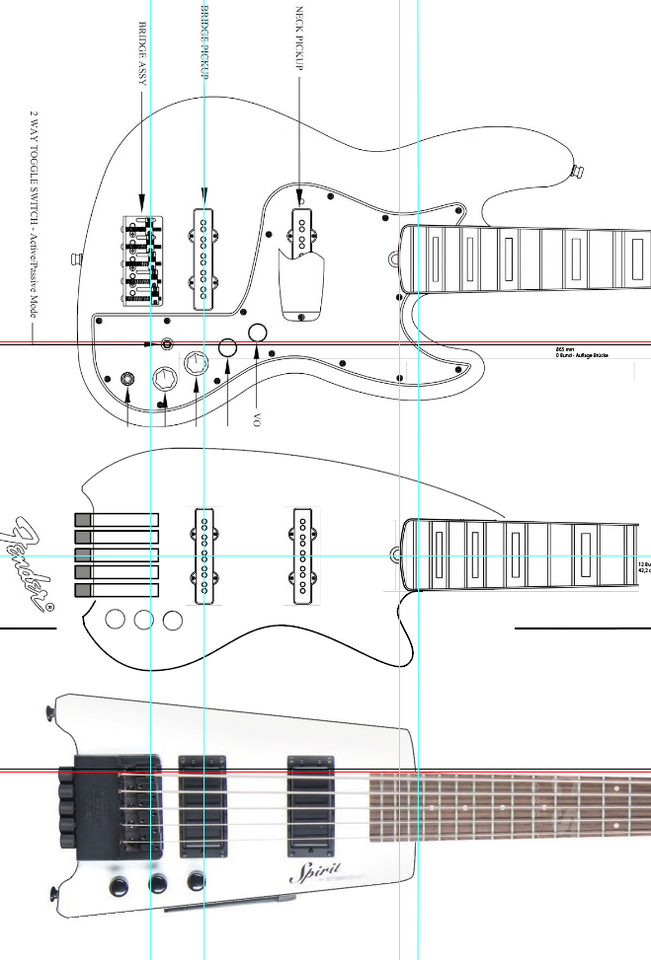

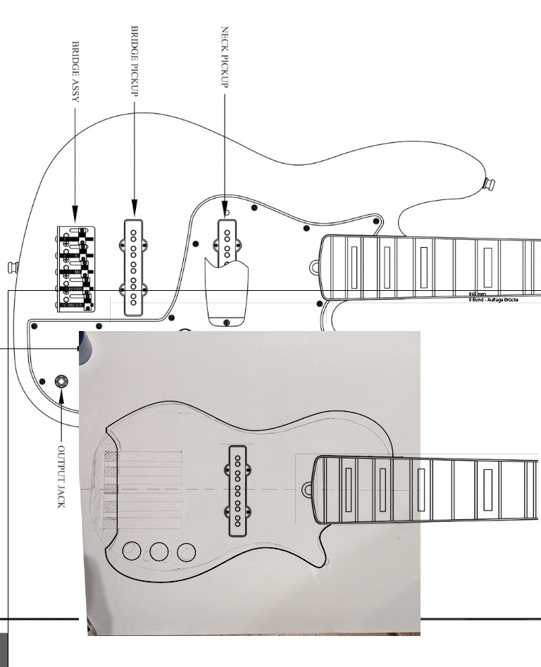

@FourStringsOnly hab hier mal mit deiner Zeichnung als Grundlage nach meinem Geschmack optimiert.
Was mir auffiel ist die Dimension der Potts/PUs.
Die eingezeichneten Potts waren viel zu winzig, nicht daß es am Ende nicht passt.
Wenn du mir die Außen-Endmaße gibst kann ich dir die Zeichnung gerne darauf anpassen.
Und auch Feinheiten ausgleichen, das hier ist lediglich eine sehr schnelle Skizze.
Und das gibt wirklich einen weiteren 5er?
Da finde ich das Verhältnis Hals/Korpus etwas seltsam.
Alles nur persönliches Empfinden :-)

  • #568
@FourStringsOnly
wenn ich mir das so anschaue sind die Verhältnisse auf deiner Handzeichnung
noch nicht wirklich machbar. Im Vergleich hab ich mal einen Standard Jazz dazugestellt,
ausgehend von deiner Halsbreite.
Reaktionen: fmm, PickNick, FourStringsOnly und eine weitere Person

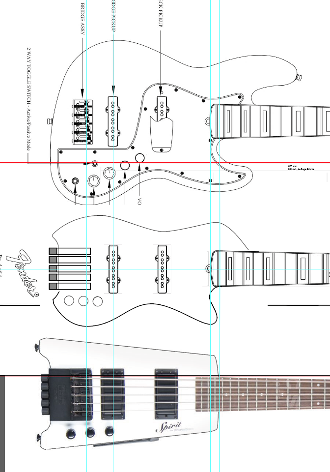

  • #569
@fourstingsonly
Du meinst der Body wäre so zu kurz, die Bridge muss sich weiter vom Hals entfernen, richtig?
Reaktionen: fmm und FourStringsOnly

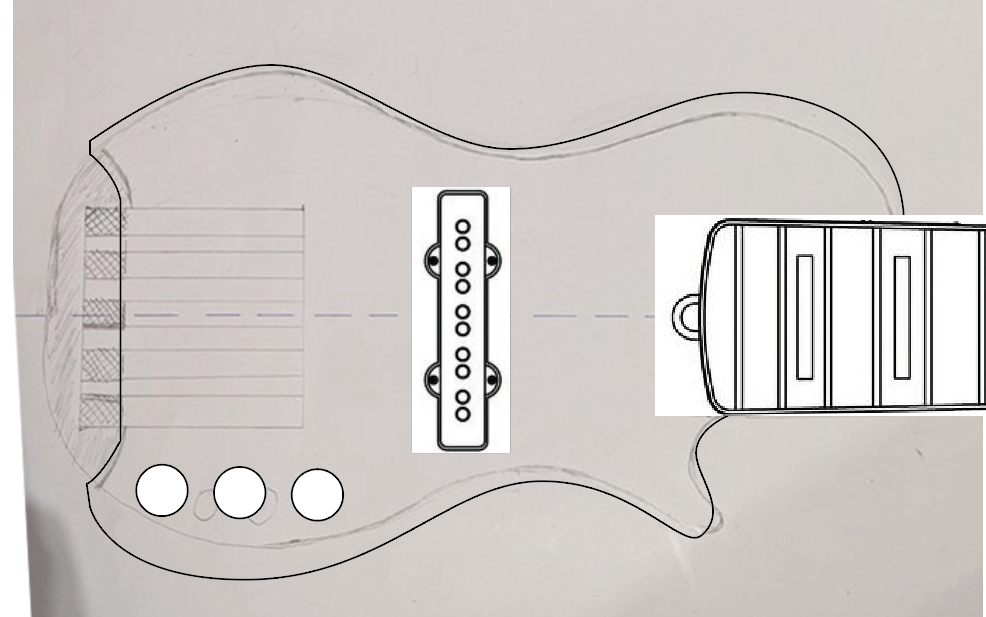

  • #571
Die Anfangszeichnung war meine mit Luft nach oben :nix:
Shortscale - habe das Maß von den Tunern zum ersten Bund von @FourStringsOnly Messung genommen.
Das untere Horn finde ich sehr gelungen.
Die Abflachung oben links würde ich runder gestalten...
Reaktionen: fmm, FourStringsOnly, BassZwerg und eine weitere Person

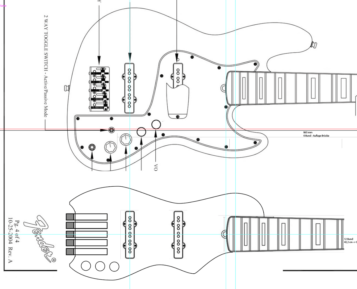

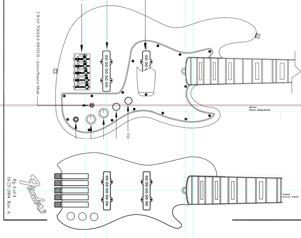

  • #572
hier sind mal noch zwei Varianten.
Die Maße Halsende/Pu/Brücke 1:1 vom guten Jazz übernommen,
und schwups stimmen die Verhältnisse nimmer und es sieht recht bescheiden aus.
Reaktionen: fmm und BassZwerg
  • #573
@FourStringsOnly hab mal das Steinberger Paddel mit zum Vergleich genommen.
Und auch von etwas mehr Holz ausgegangen, aber stimmig ist das noch nicht wirklich.
Reaktionen: fmm, PickNick, Bassphalanx und 2 andere

  • #576
@FourStringsOnly
so, einen hab ich noch und dann halt ich mich da mal wieder raus :D
Das finde ich insgesamt ein bißchen eleganter.
Wenn noch bißchen mehr Holz da ist kann man den oberen Bogen noch etwas geschmeidiger machen.
Reaktionen: fmm, PickNick und BassZwerg

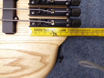

@daphonque: Erst einmal vielen Dank für Deine tollen Entwürfe, die gefallen mir alle wirklich super.
Und auch danke an @Bassphalanx für den ersten tollen Entwurf.
Zu den Abständen und Verhältnissen:

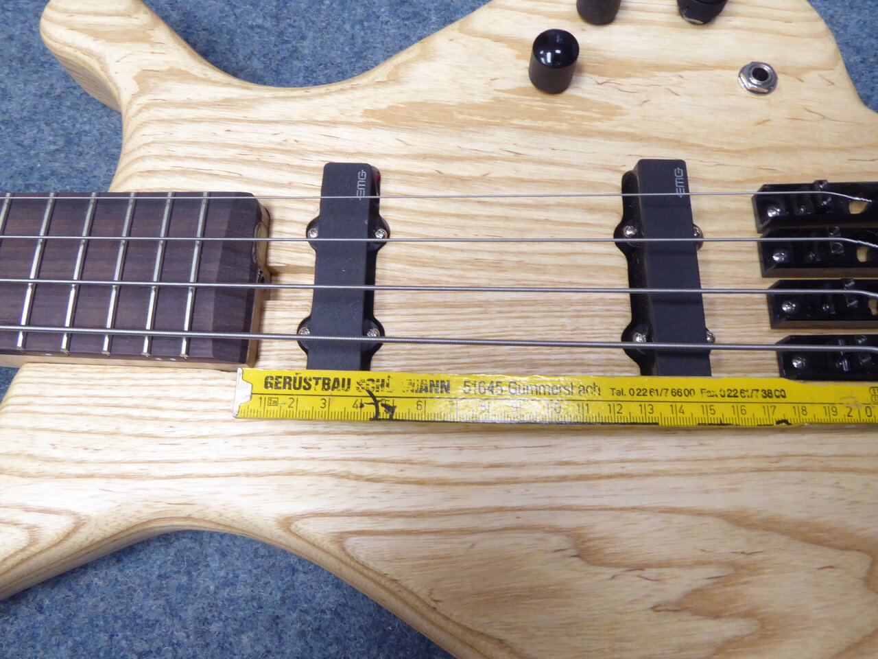

Bei meinen bisherigen Bässen habe ich immer Griffbretter mit 24 Bünden genommen, welche auch noch über den 24. Bund hinausgehen.
Auf dem Bild im Anhang seht ihr den Abstand zwischen Ende Griffbrett und Anfang Tuner, es sind 18 cm beim Longscale-Bass.
Reaktionen: fmm, crystalgreen, Bassphalanx und 3 andere

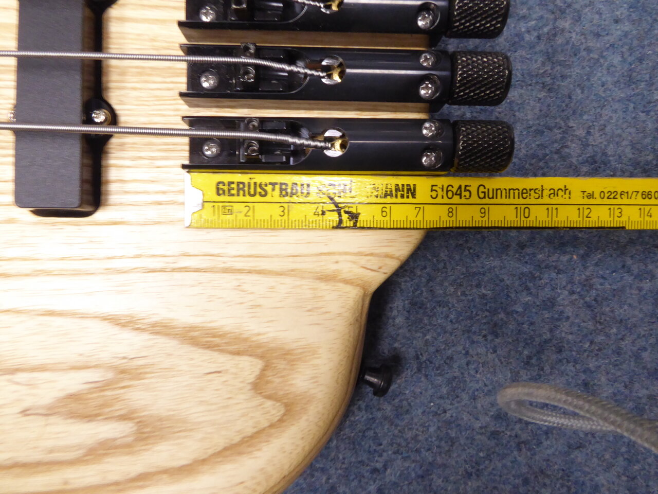

Die Abmessungen der Tuner könnt Ihr dem folgenden Bild entnehmen.
Reaktionen: fmm, BassZwerg und daphonque

Bei den beiden Short-Scale-Bässen sind es 15 cm.
Reaktionen: fmm, Bassphalanx und BassZwerg
