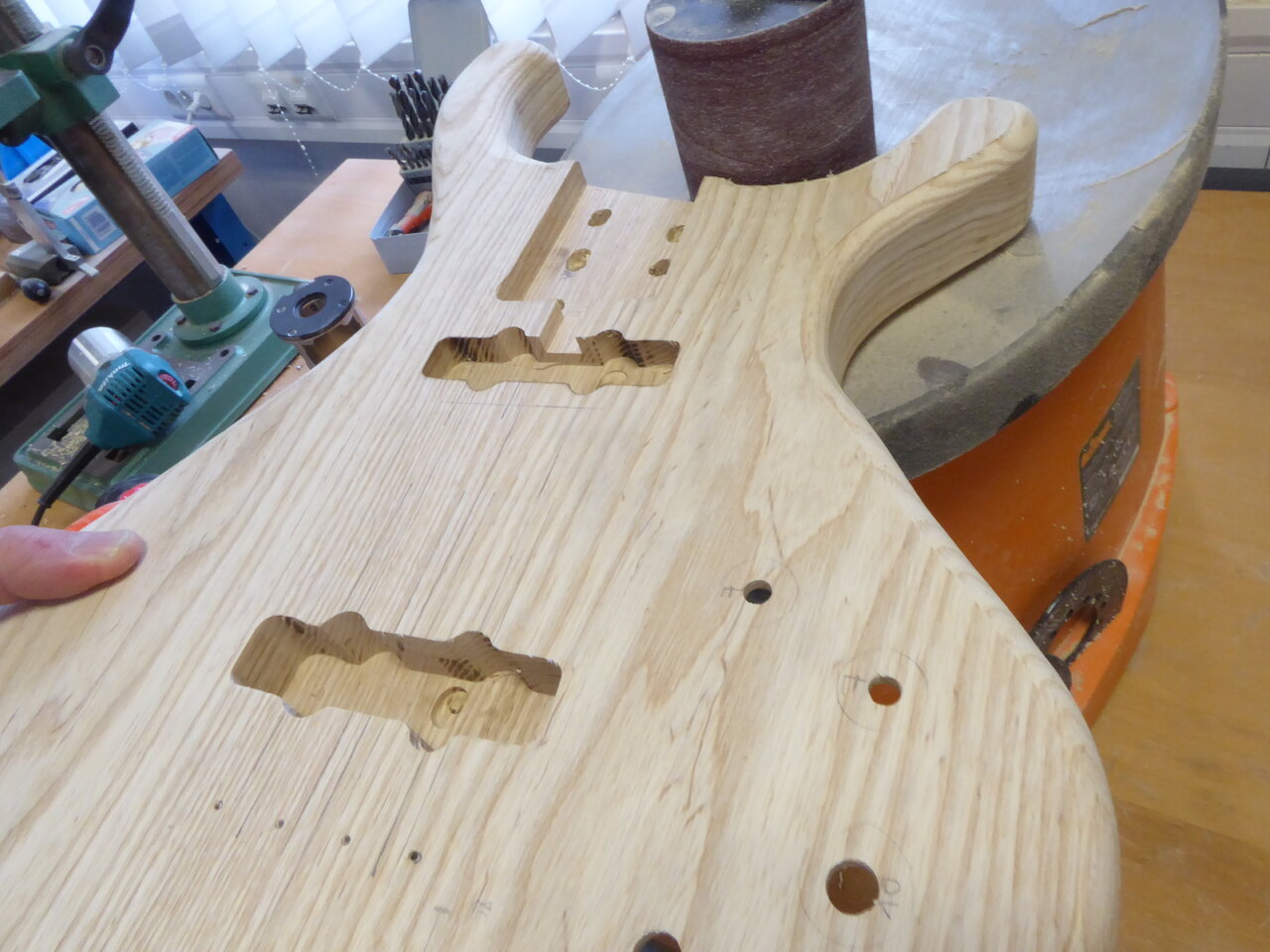

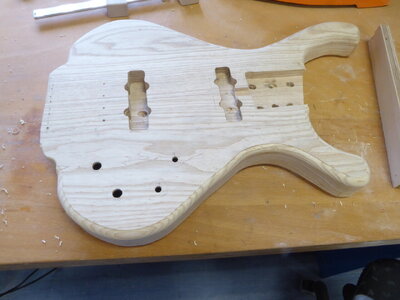

Am Sonntag konnte ich noch etwas weiter arbeiten am H1 :-).
Folgende Arbeiten wurden durchgeführt:
* Kanal für Trussrod-Zugang gefräst
* Montagelöcher für Mechaniken gebohrt
* Mit einem speziellen Fräser den Body angephast
* Angefangen den Body zu konturieren mit Spindelschleifmaschine und Powerfeile

  • #82
Respekt! Vielen Dank fürs Update. Da sind gute Fortschritte erkennbar :great:

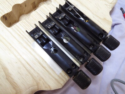

Denkst Du an die Masseverbindung zu den Tunern?
Reaktionen: fmm
  • #84
Vielen Dank für den Hinweis :great:.
Um die anderen Bohrungen zu den Pickups zu machen, warte ich noch auf extra lange Bohrer.
Wenn diese da sind, dann werde ich auch eine Bohrung Richtung Mechaniken machen.
Eventuell lege ich selbstklebende Kupferfolie unter die vier einzelnen Tuner, damit alle vier Masse haben.
Reaktionen: fmm, Bassphalanx, yhawks und 2 andere
  • #85

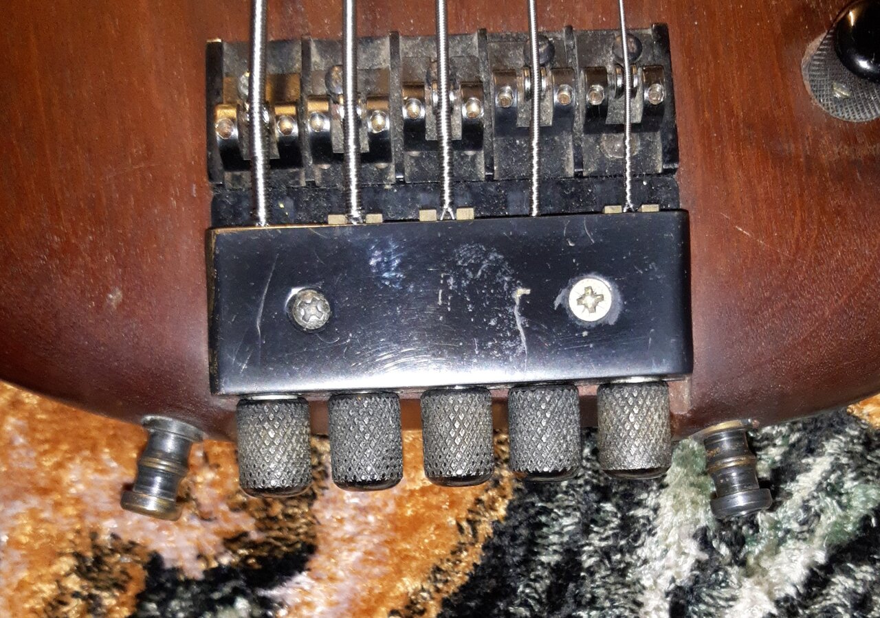

Die Frage kam schon von einem Kollegen, hattest Du bereits geantwortet? Ich finde es auch suboptimal, wenn die Tunerknöpfe nach unten ohne Schutz freistehen. Willst Du das mit Gurtknöpfen absichern, oder steht der Bass dann tatsächlich auf den Tunern, wenn gerade mal kein Ständer da ist?
  • #86
Eigentlich wollte ich links und rechts von den Mechaniken Abstandshalter montieren, evtl. mache ich aber auch unterhalb der Tuner eine Leiste dran, welche die Tuner schützt, aber nicht die Bedienung behindert.
Oder hat jemand vielleicht noch eine gute Idee ? :-)
Reaktionen: fmm und Havingan
  • #87
Einen U-förmigen Bügel, so wie ihn z.B. @disssa als Trittschutz für seine Röhrenpedale benutzt? Wenn Du den so montierst, daß die Querstrebe in der selben Ebene ist, wie die Knöpfe, sollte er nicht sehr hinderlich beim Stimmen sein.
Reaktionen: fmm und FourStringsOnly
  • #88
Vielen Dank für die tolle Idee :great: .
Mal schauen, ob ich irgendwo so einen Bügel fertig kaufen kann. Evtl. unter dem Stichwort "Tragegriff" ... ;-)

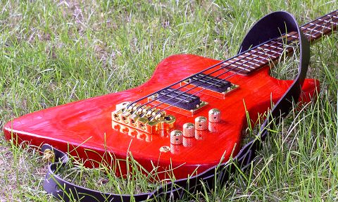

Sumpfesche, Wasserbeize (dunkelbraun, abgeschliffen, gelb, abgeschliffen, rot), Clou Hartöl, so um die 15 Schichten mit Zwischenschliff und zum Schluß mit Polierpaste behandelt. Hält jetzt seit 10 Jahren intensiver Nutzung, ohne das etwas rot abfärbt.

So haben wir das bei meinem Formentera-Bass gelöst:
Jeweils links und rechts zwei Schaller Lock-Gurtpins mit langen Schrauben eingedreht. Kann natürlich sein, dass das zu kurz ist für Deine Tuner.
Reaktionen: hui, fmm und FourStringsOnly
  • #91
Vielen Dank für den Tipp :great:. Könnte bei meinen Tunern auch schon reichen.

Da muss man aber auch wissen, was man tut und ja keinen Schritt auslassen, sonst saut man sich sehr lange sehr viele Shirts ein :D ging das nicht sogar mal einem Kollegen hier irgendwann so? Gefällt mir sehr gut, der rote... sind das Gitarrenhumbucker?
Dachte auch spontan an DiMarzio X2N. Die Rickies (SD SRB-1) hätten zumindest ab Werk eine andere Aufhängung mit großer Trägerplatte.
Habs grad gemessen; 2 cm steht die Konstruktion vom Body ab. Bei meinem 2 mm weniger, weil sie leicht im Holz versenkt sind.
Ich mag an der Konstruktion, dass der Bass immer stabil steht, wenn man ihn kurz irgendwo anlehnt.

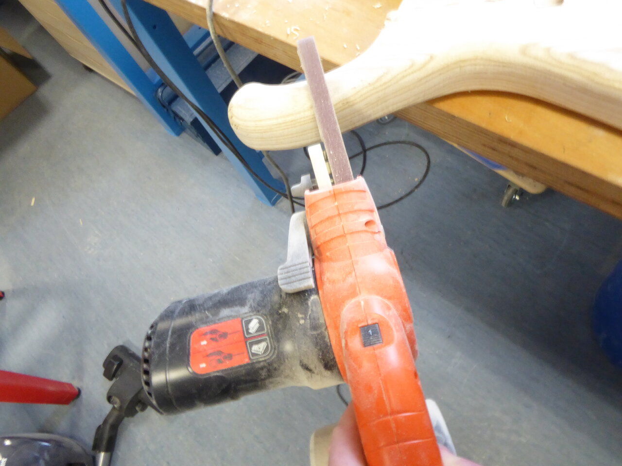

Ist mir auch schon aufgefallen, als ich mich mal ganz unverbindlich nach ner Tischformatkreissäge umgeschaut habe... :whistle:
Was anstelle einer Powerfeile auch immer gut fürs grobe geht, ist ein Gipskartonhobel aka Kampfraspel :D
  • #97
Danke schön, die elektrischen Werkzeuge werden echt immer günstiger, z.B. hat die Powerfeile nur knapp 50 € gekostet...
...wobei ich die am ehesten für entbehrlich halte. Größere Mengen Holz mit einer großen groben Raspel wegzuschruppen kann echt Spass machen , da brauchts keinen Strom.

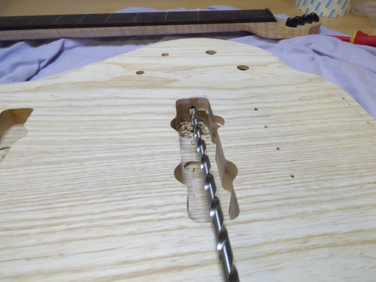

Die langen Bohrer sind eben gekommen ...
Reaktionen: seppblind, fmm und Havingan
  • #99

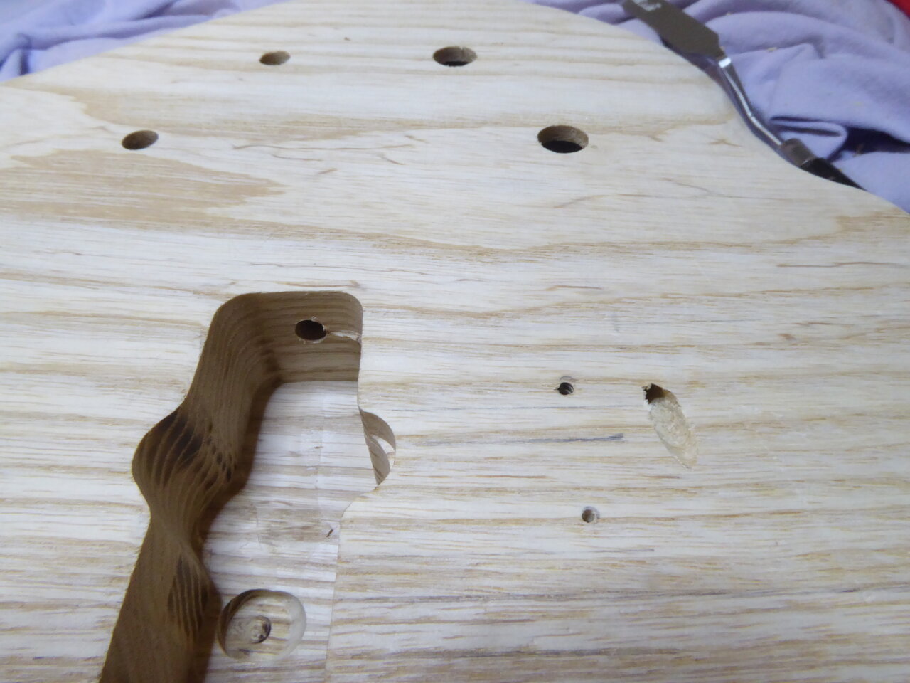

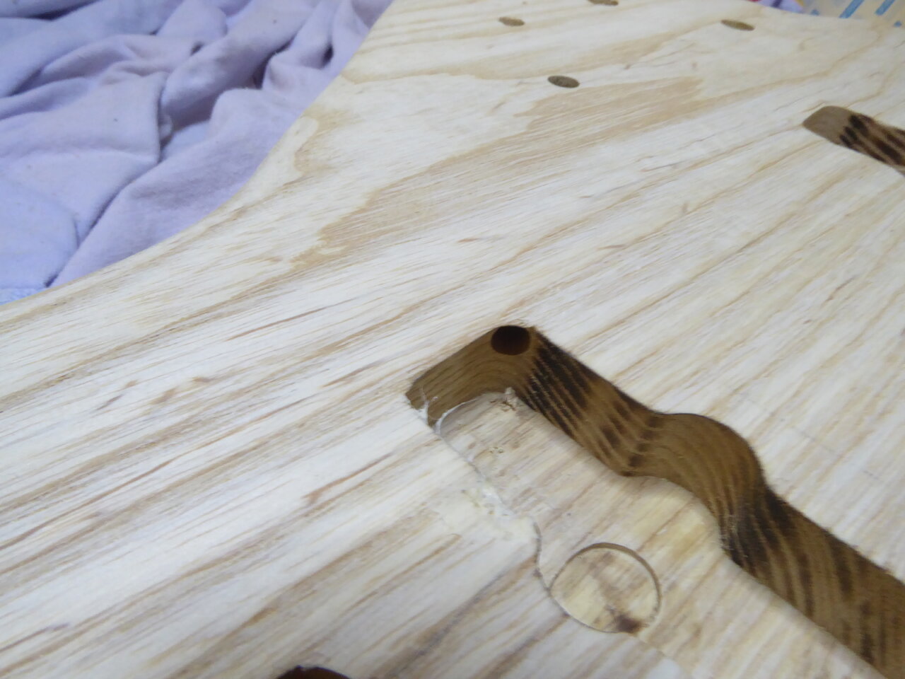

Nachdem ich heute stundenlang geraspelt, gefeilt und geschliffen habe, habe ich eben die Bohrungen zu den PUs und den Tunern gebohrt.
Hat beim vorderen PU ein paar Versuche gebraucht... der Korpus ist jetzt ein schweizer Käse oder nennt man das Chambering :gruebel:?
Die Brandspuren bei den PU-Fräsungen kommen definitiv davon, weil die Drehzahl zu hoch für den Fräser war -> Eintrag ins Fehler-Logbuch.
Ja. Das, was Du da siehst, sind Schwermetallkreischumbucker. Die sind untenrum zu heftig, oben rum zu schrill, und es fehlt die Wärme im Ton. Was zur Folge hat, dass sie viel Leistung brauchen, ohne sich so recht durchsetzen zu können. Deshalb habe ich sie durch Thunderbucker im Standard-Humbucker-Format ersetzt. Und damit klingt der Bass traumhaft gut.
