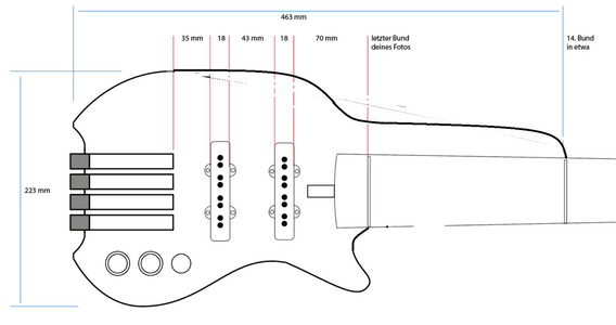

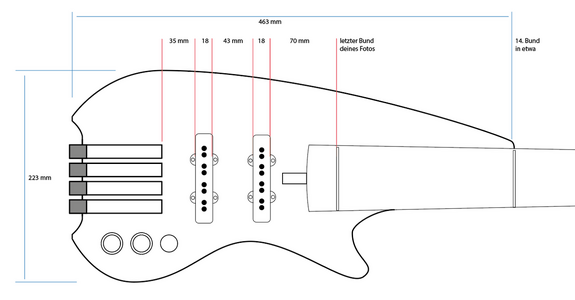

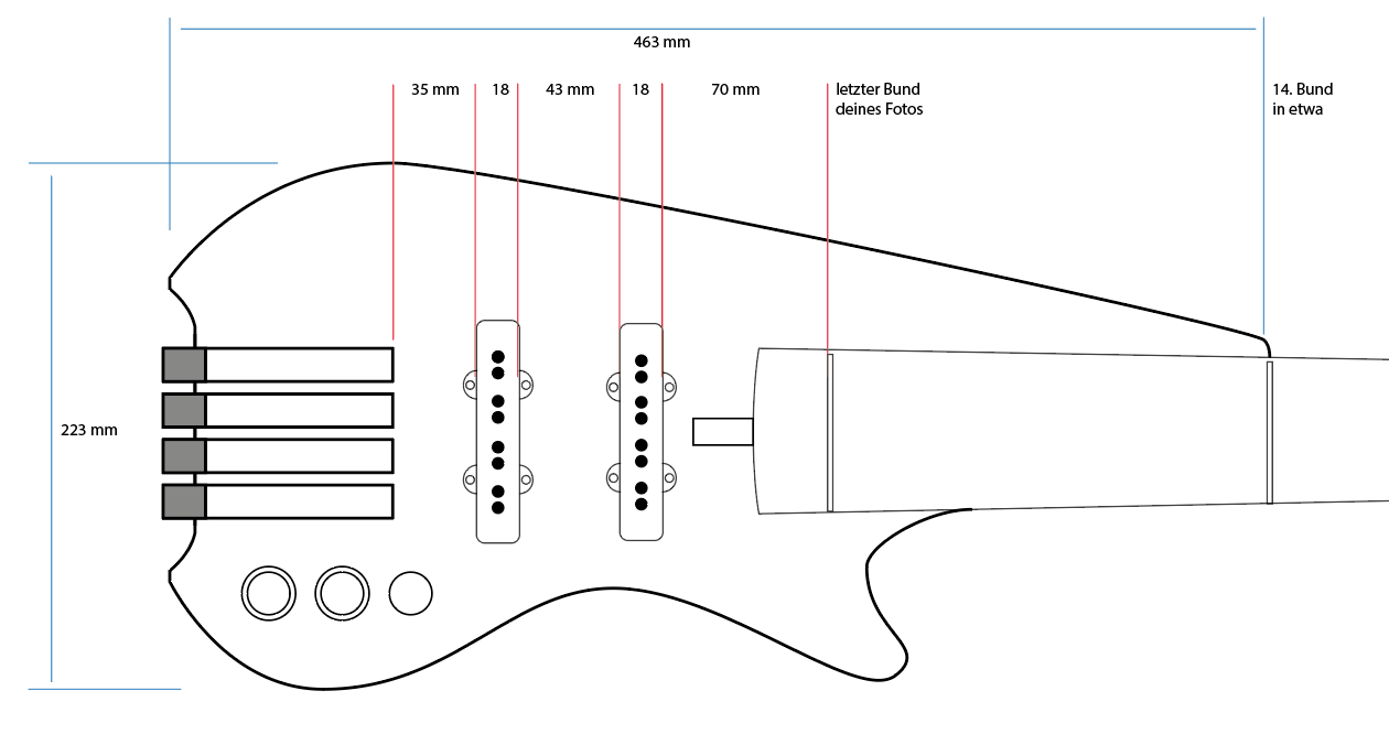

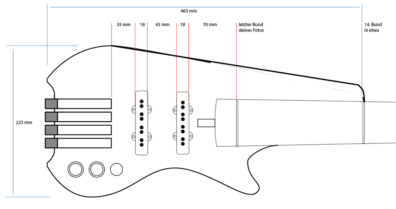

Ich finde die Entwürfe von @daphonque schon ganz brauchbar. Den oberen Teil würde ich aber noch etwas verlängern, ca. bis zum 14ten Bund, damit das Paddel nicht kopflastig wird.
Die ausgeprägte Rundung unten ist gut, damit man auch im Sitzen spielen kann.
wenn es ein headless shorty wird dürfte es passen. mach aber gerne noch eine verlängerte version
Reaktionen: FourStringsOnly
  • #603
hier geht der Korpus so in etwa bis zum 14ten Bund
  • #604
Das sieht klasse aus :great:.
Ich glaube mir gefällt die Variante mit der geraderen oberen Linie sogar noch ein bißchen besser.
Reaktionen: fmm und daphonque

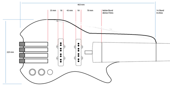

Eventuell könnte man die obere Linie rechts etwas hochziehen, dann wäre da auch mehr Platz für einen Gurtpin (siehe Anhang).
  • #606
mir gefiel die gerade Version auch besser.
etwas mehr holz für den Gurtpin hält das gut aus. 🤘🏼
Reaktionen: fmm und FourStringsOnly

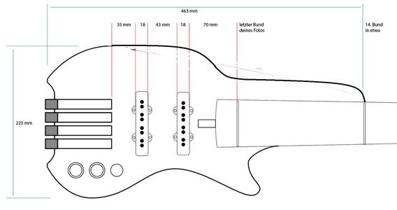

Was haltet Ihr von dieser Variante ?
  • #609
Gefällt mir nicht so gut, wie die Variante mit der geraden Korpuskante, eher noch mal schauen, ob das nicht noch besser aussieht, wenn es leicht nach außen gewölbt ist über die ganze Länge. Die Form nähert sich jetzt dem klassischen Wingbass an.

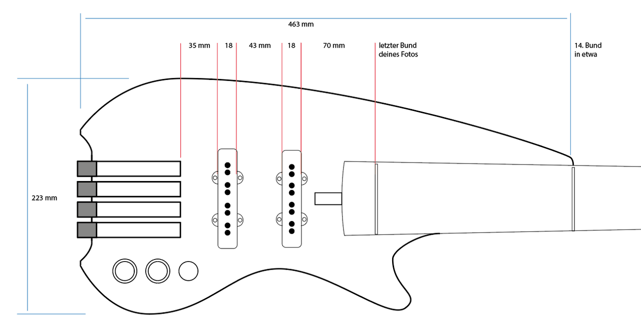

Anbei eine weitere Variante "Modell Sportwagen" ;-)
Reaktionen: crystalgreen

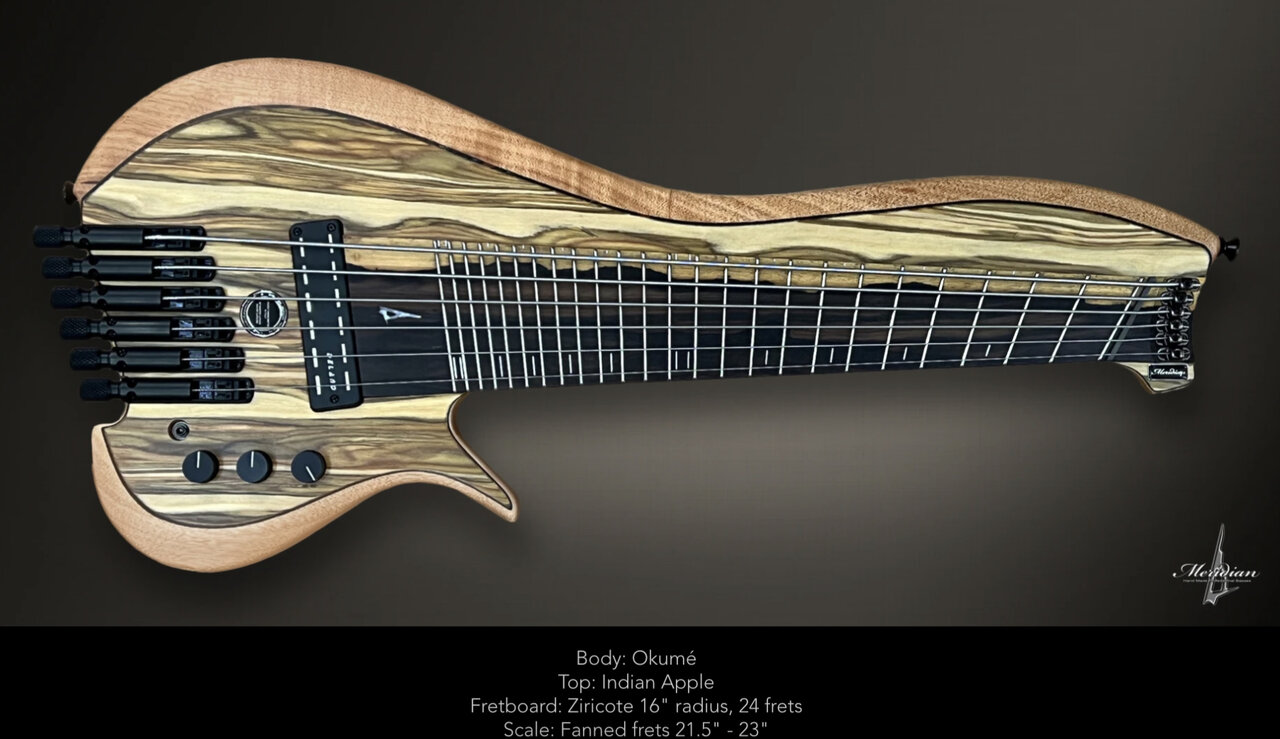

  • #611
Wenn das nach innen gewölbt ist, dann eher so, das ist ein Meridien Vimana:
Den finde ich mega!
Reaktionen: BassZwerg, claudio, anbra und 2 andere
finde ich nicht so elegant.
auch bei der geraden fassung ist eine minimale rundung gefälliger.
bei schnurgerade würde ich wieder an den unteren teil gehen wollen um es harmonischer zu gestalten
Reaktionen: FourStringsOnly und Lyons
  • #616
Den finde ich mega!
stimmt, den mag ich auch.
wie überhaupt die Meridian Sachen.
Hatte ich nicht mal bewusst im Kopf.
Da ist aber auch wesentlich mehr Korpus in der Höhe - also weit entfernt vom Paddel.

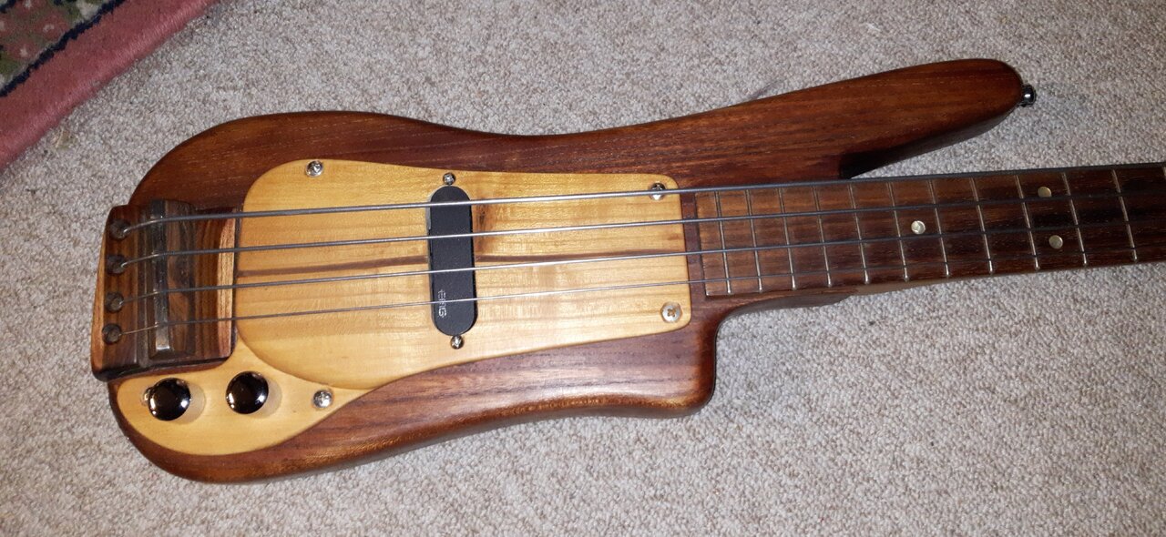

Höhenmäßig eine leicht komprimierte Toone-Grundform. Nicht schlecht, auch wenn ich's jetzt gar nicht so mit Paddeln habe. Habe meinen 5-saitigen Headless ähnlich aufgebaut. Für die Elektronik wird's da aber immer sehr knapp, deshalb habe ich unten noch einen Knubbel dran. Ist auch besser für die Oberschenkelauflage.
