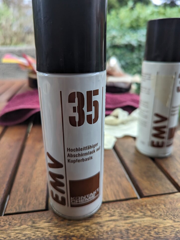

  • #808
Sagmal, schirmst du nicht ab?
Da ich grad dabei bin, einer Squier die Einstreuempfindlichkeit auszutreiben....
Ich nutze immer das, macht n super Job :great:
Reaktionen: PickNick, daphonque, FourStringsOnly und 2 andere

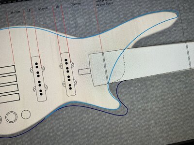

  • #810
Oh, ist die Halstasche net n bißchen knapp?
So mit drei Schräubchen :gruebel:
da fehlt n stück. das war wohl fehlkommunikation. ich hatte die halstasche unter/hinter dem hals noch auslaufen lassen. kam dann aber in der PDF ansicht nicht rüber da der Hals auf „deckend“ eingestellt war 🤷🏻‍♂️🤔

  • #811
Finde ich trotzdem recht knapp bemessen. Wenn der Body aus Hartholz ist, sollte das passen, falls nicht, würde ich über eine stabile Halsplatte nachdenken.
Reaktionen: daphonque und FourStringsOnly
  • #812
Der Body ist aus Rot-Erle und macht einen sehr stabilen Eindruck.
Also ich habe da keinerlei Bedenken.
  • #813
Erle ist weich… auf Dauer wird die Verschraubung in puncto Stabilität nicht das gelbe vom Ei sein. Zumal es der Tonentfaltung definitiv nicht zuträglich ist.
Reaktionen: PickNick und FourStringsOnly

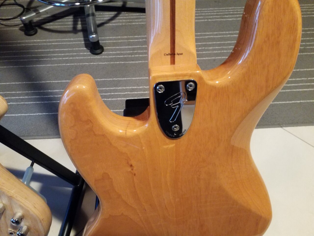

  • #814
Also mein Fender Marcus Miller Signature Bass hat auch nur 3 Schrauben und die Tonentfaltung dieses Basses ist wundervoll. Miller himself spielt einen Bass mit der selben 3-Punkt-Verschraubung. Sein Sound ist wohl über alle Zweifel erhaben.
Reaktionen: PickNick, crystalgreen, bassero und eine weitere Person

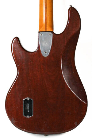

  • #815
Die G&L L-2000 aus den 80ern haben auch "nur" drei Schrauben.

  • #816
Es geht nicht um die Anzahl der Schrauben, sondern um die Kontaktflächen der Halsverschraubung. Und die ist bei dir jetzt wesentlich kleiner als bei den genannten. Ich bin gespannt, wie sich’s ausgeht…
Reaktionen: PickNick, daphonque, Bassphalanx und 3 andere
  • #817
Das stimmt, die Kontaktfläche ist kleiner.
Aber an der E-Saite, da wo der Saitenzug am höchsten ist, ist eine Überlappung von über 7 cm gegeben, das ist fast so viel wie eine normale Fender-Halstasche ;-).
Ich erwarte einen sehr guten Attack und ausreichende Stabilität.

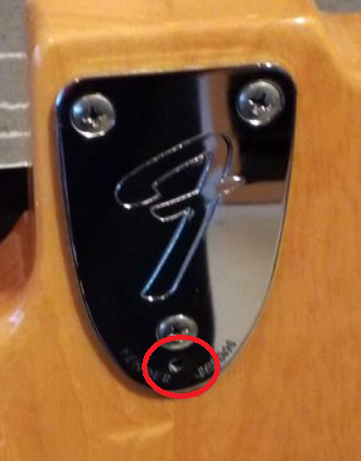

PS:
Der Fender hat eine sogenannte "Micro Tilt"-Schraube zum Einstellen des Halswinkels.
Wird diese genutzt, so verbleibt eine sehr kleine Kontaktfläche zwischen Hals und Korpus ... ;-)

  • #820
Das ist ein Trugschluss. Bei den meisten Saitensätzen hat die E-Saite die niedrigste Spannung, die D-Saite die höchste.
Ich wüde jetzt mal postulieren, dass sich das System in der Praxis als Summe aller Kräfte betrachten lässt und die Zugkräfte der einzelnen Saiten nicht differenziert werden müssen
