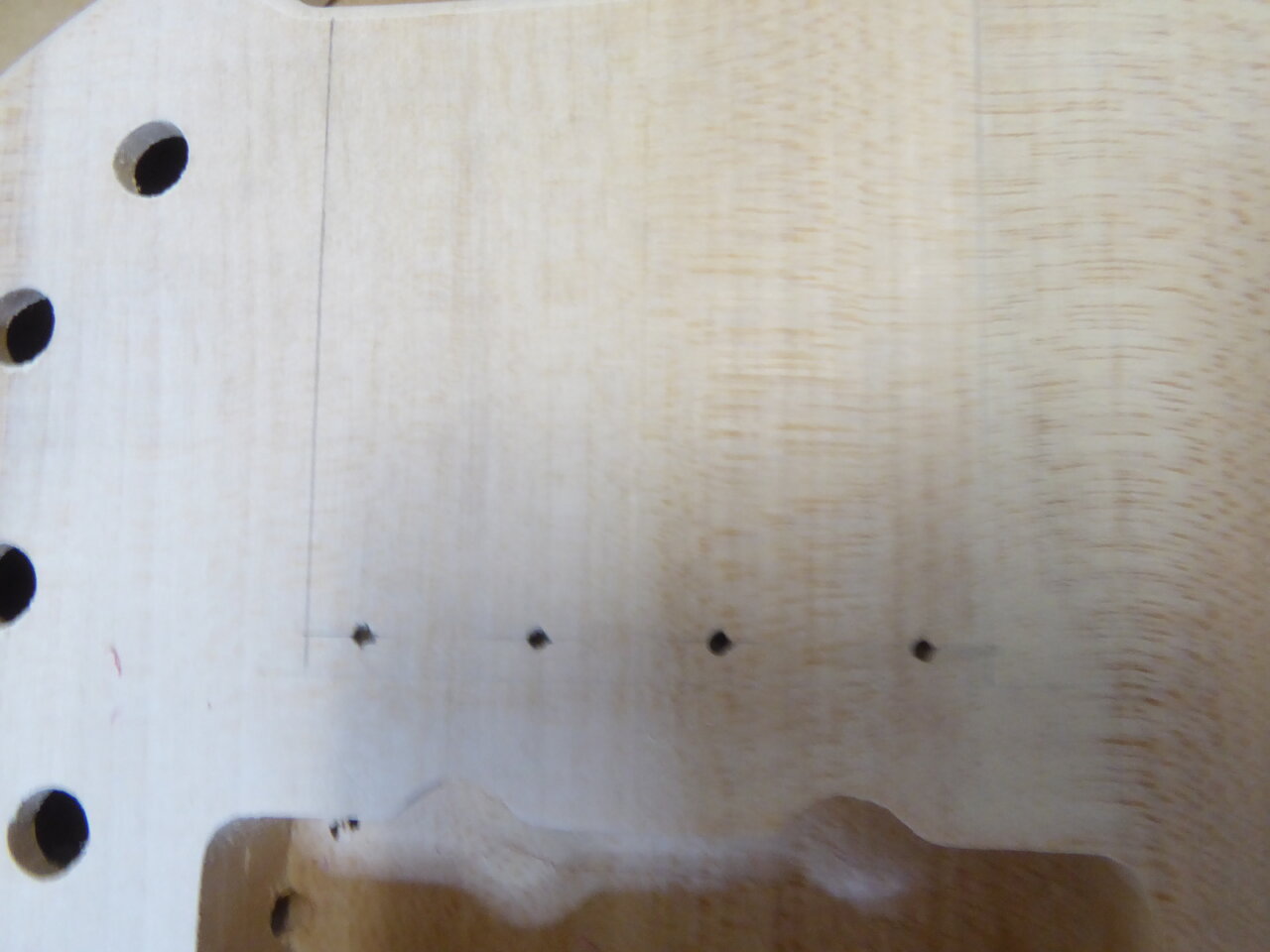

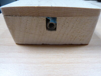

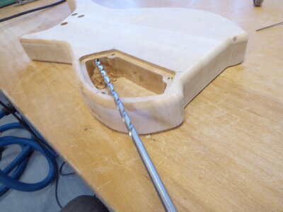

Folgende Arbeiten habe ich heute durchgeführt :-):
1. Body ausgesägt mit Dekupiersäge
2. Body konturiert mit Spindelschleifer
3. Hals befestigt mit Rampa-Muffen und metrischen Inbusschrauben
4. Elektronikfach gefräst
Ich dreh ab, das ist echt n Affentempo. Hut ab!

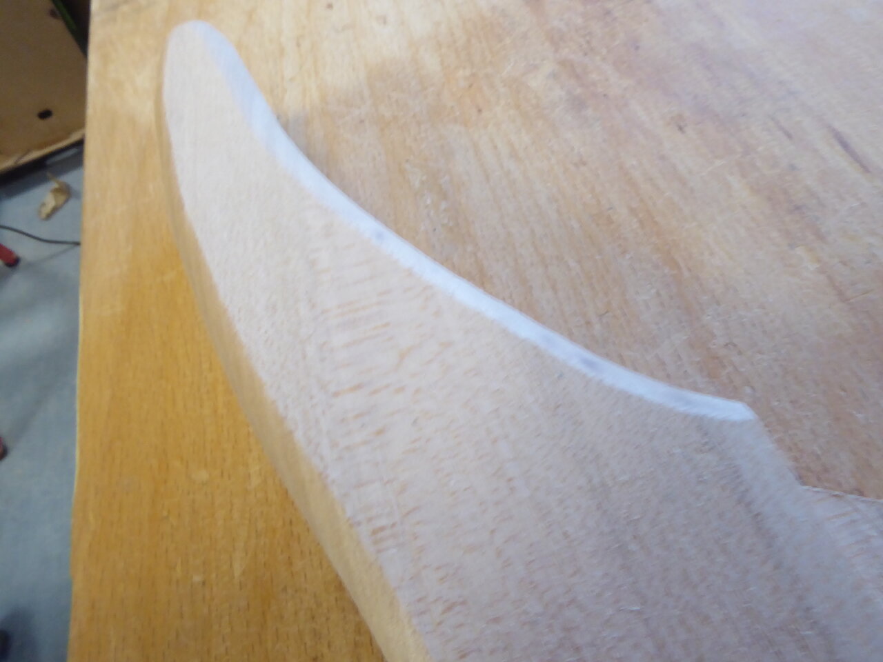

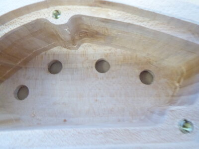

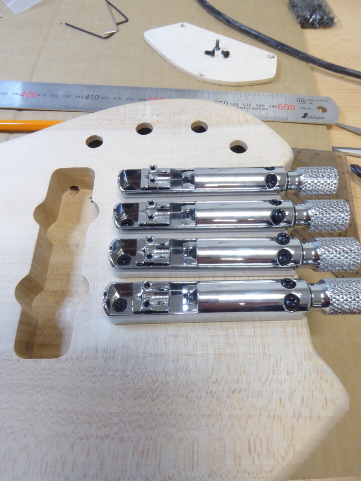

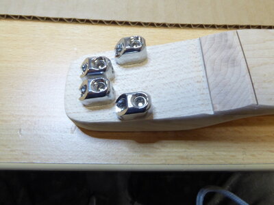

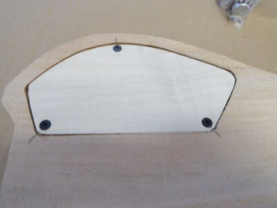

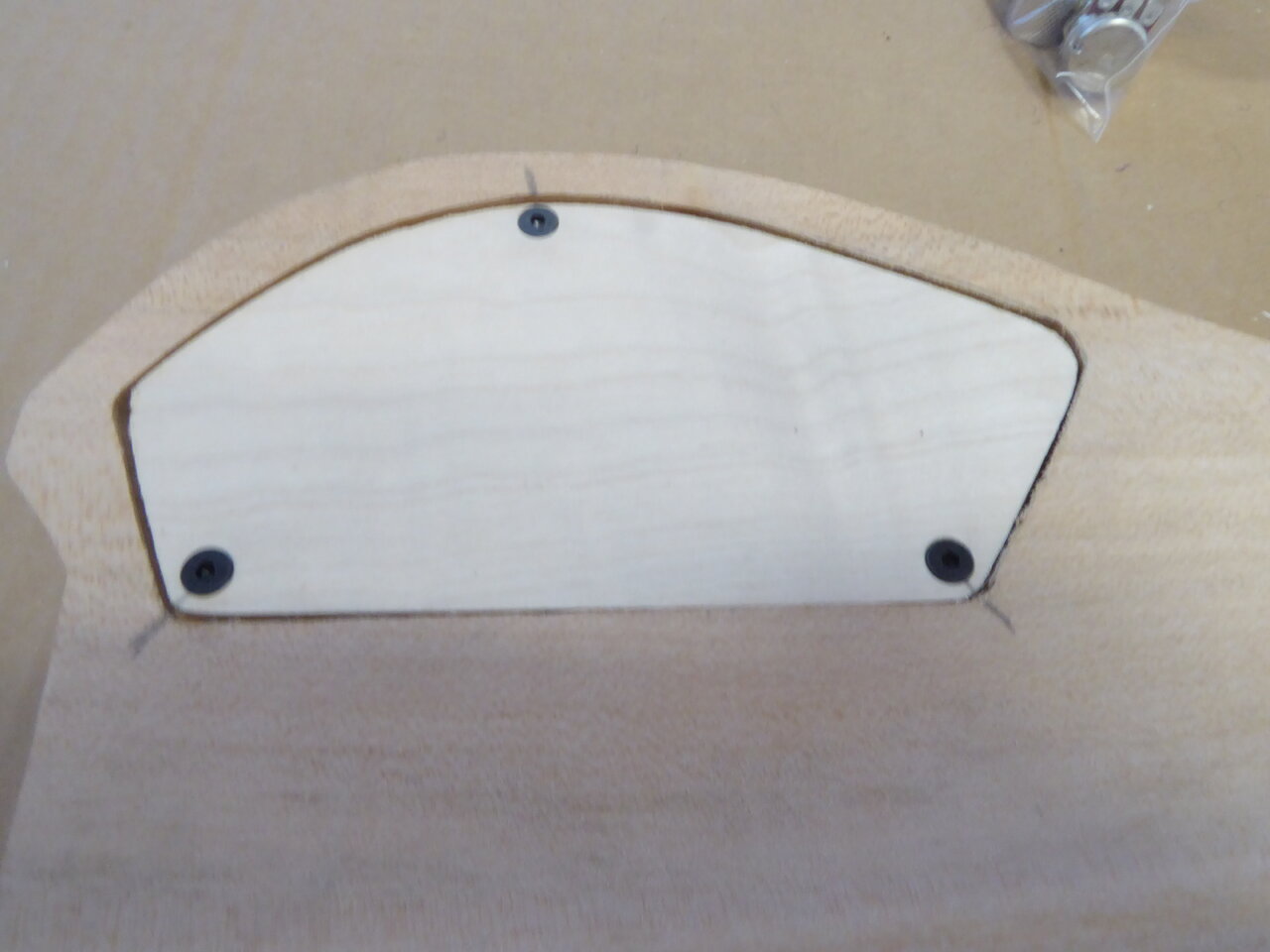

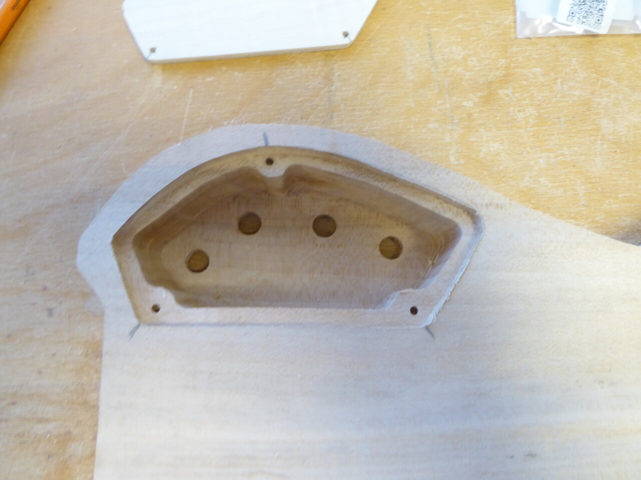

Heute ging es mit folgenden Arbeiten weiter :-):
1. Elektronikfachdeckel befestigt mit Rampa-Muffen
2. Body konturiert mit Kantenfräse
3. Kabelkanäle zwischen Pickups und Elektronikfach gebohrt
4. Tuner und Saitenhalter montiert

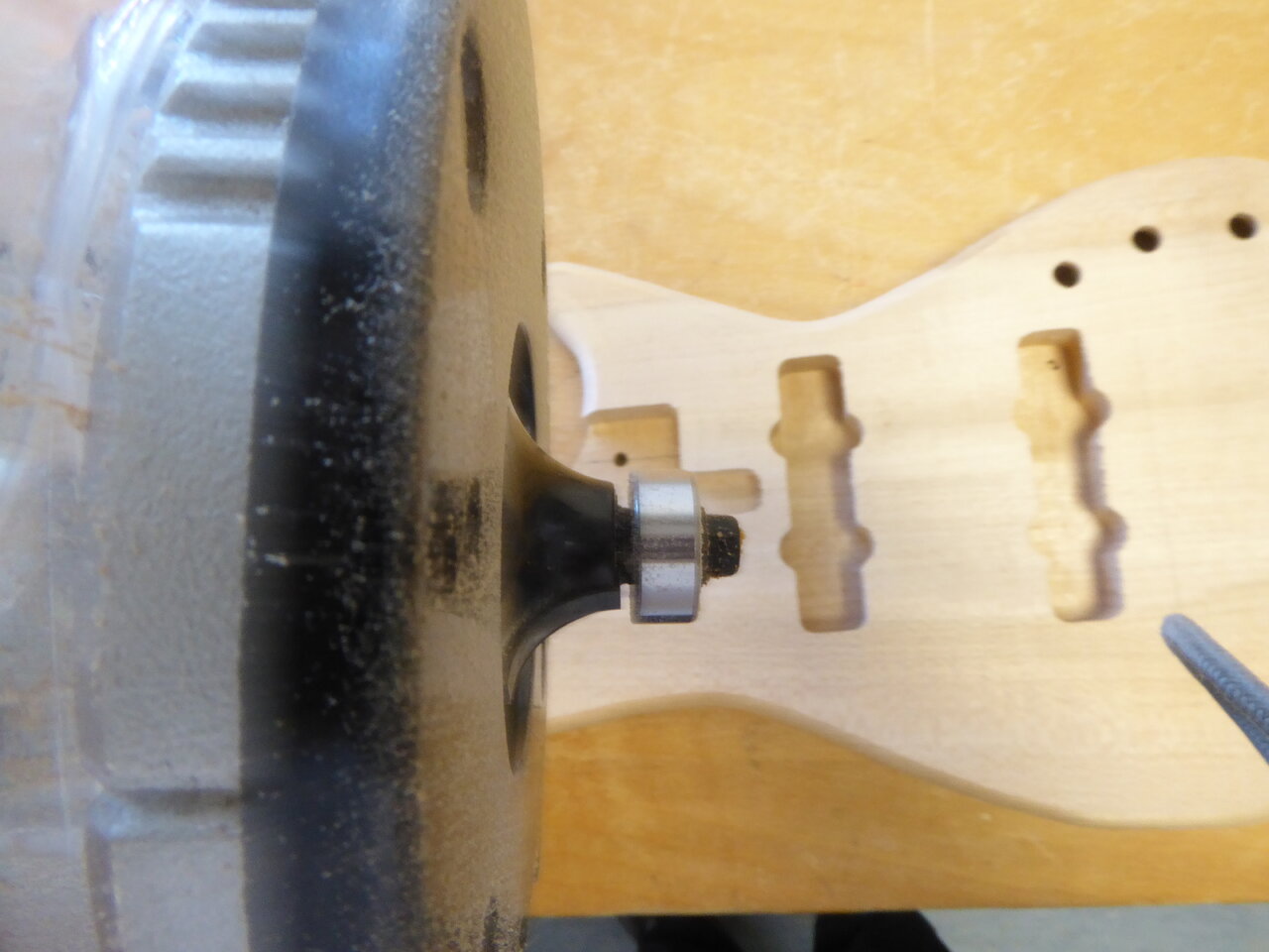

Kleine Anmerkung persönlicher Vorlieben:
Ich finde geshapte Bässe irgendwie eleganter. Und größere Radien an den Kanten, damit sich das Design mehr vom "Brett" entfernt :nix:
Ich finde geshapte Bässe meistens auch schöner.
Leider kann ich in meine Kantenfräse keine Fräser mit größeren Radien einspannen :confused:.
Das Shapen geht natürlich auch mit der Raspel und der Feile, das ist aber deutlich mühsamer und fehleranfälliger ... ;-).

  • #788
Nach wie vor macht das Bässe bauen einen riesigen Spaß, das ist Motivation pur.
Ziehklinge, Hobel, Bandsäge bieten sich auch an.

  • #789
Ich hab die gleiche Fräse. Müsste nochmal nachsehen, aber hat nicht das Oberfräsenmodul eine größere Öffnung in der Grundplatte als das Kantenfräsenmodul? Sprich da sollte Platz für einen Fräser mit etwas größerem Radius sein, oder?

  • #790
Kannst Du da nicht einfach die Mutter der Spindel wechseln? Ich habe für meine Akku-Kantenfräse je eine für 6mm und 8mm Schäfte.
Ja, das Oberfräsenmodul hat eine größere Öffnung in der Grundplatte als das Kantenfräsenmodul. Super, vielen Dank für den Tipp :great:.
Das Problem ist die Öffnung des Kantenfräsenmoduls (siehe oben).
Spannzangen habe ich für 6 mm, 6,35 mm und 8 mm.

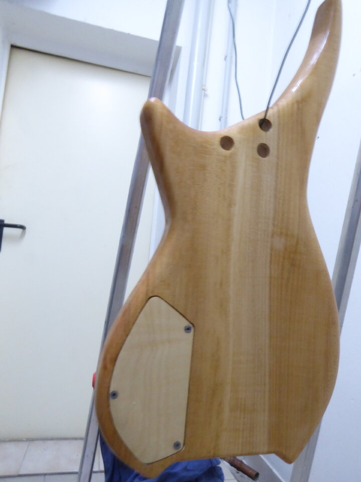

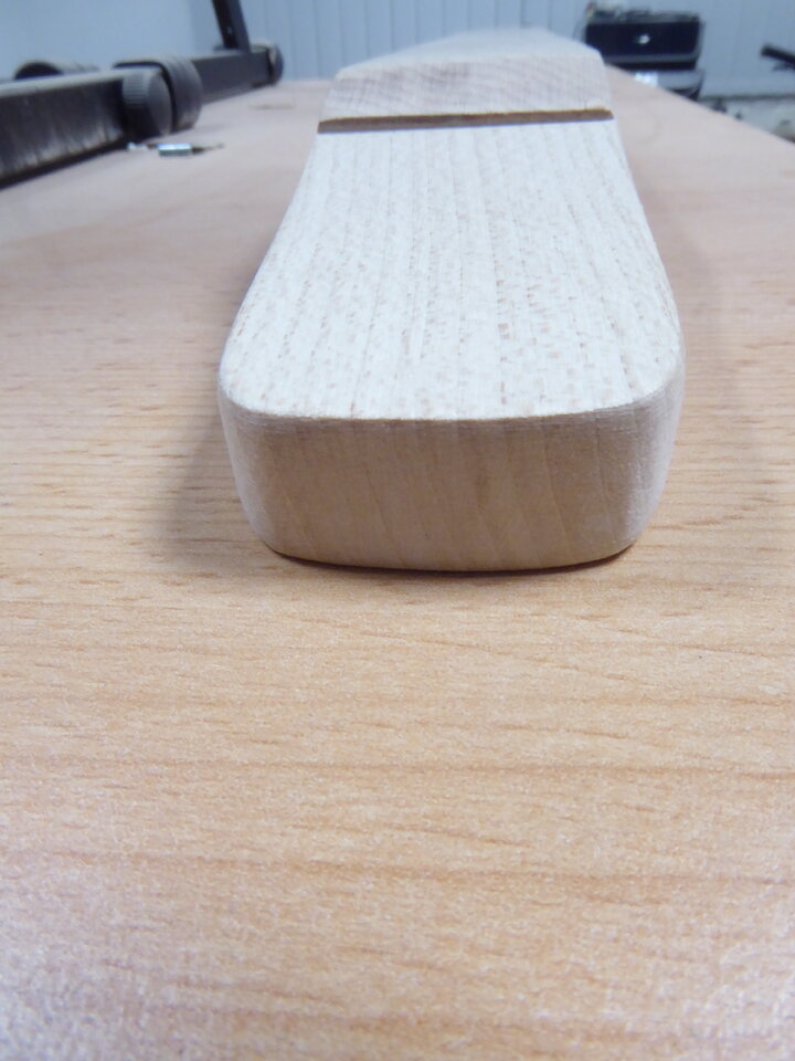

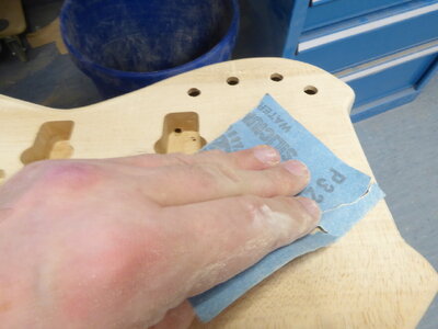

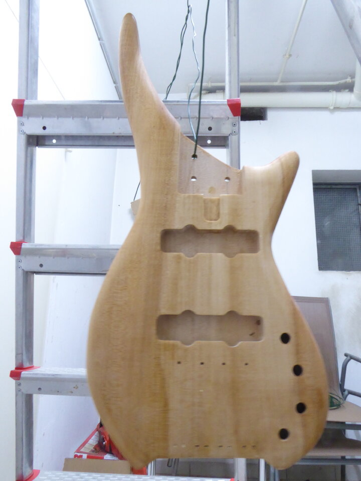

Nachdem ich gestern den Body weiter mit der Oberfräse und mit der Feile und Schleifleinen geshapt hatte, kam heute die erste Ölung mit TopOil dran.
Kurz war ich am Überlegen, ob ich den Korpus deckend lackieren soll, aber dann hat mir die Maserung doch so gut gefallen, daß ich mich für eine Behandlung mit TopOil entschlossen habe.

  • #796
Ich kann nicht glauben, dass das 20cm sind :O! (Nein, ich rede nicht von mir!)
Sieht viel größer aus....
Ich hätte mich vielleicht noch an schöner knallig blauer oder roter Beize probiert :gruebel:
Aber das wird ja nicht der letzte FSO gewesen sein :great:
Bin mal gespannt, wie er so optisch an der Plautze hängt :D

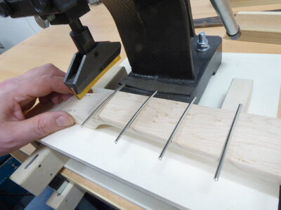

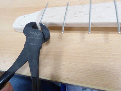

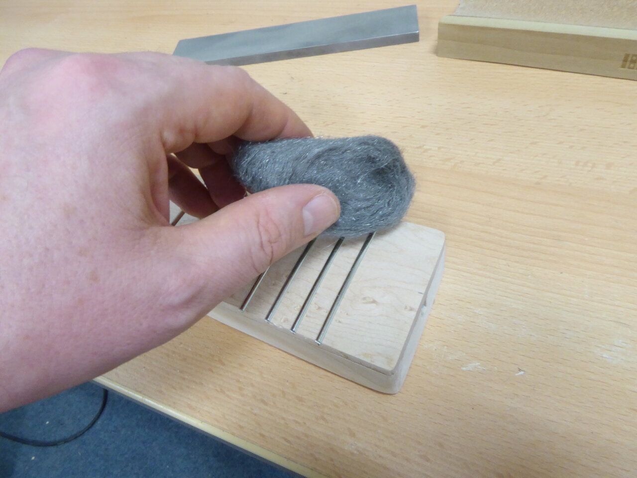

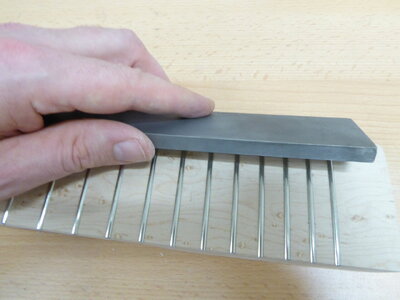

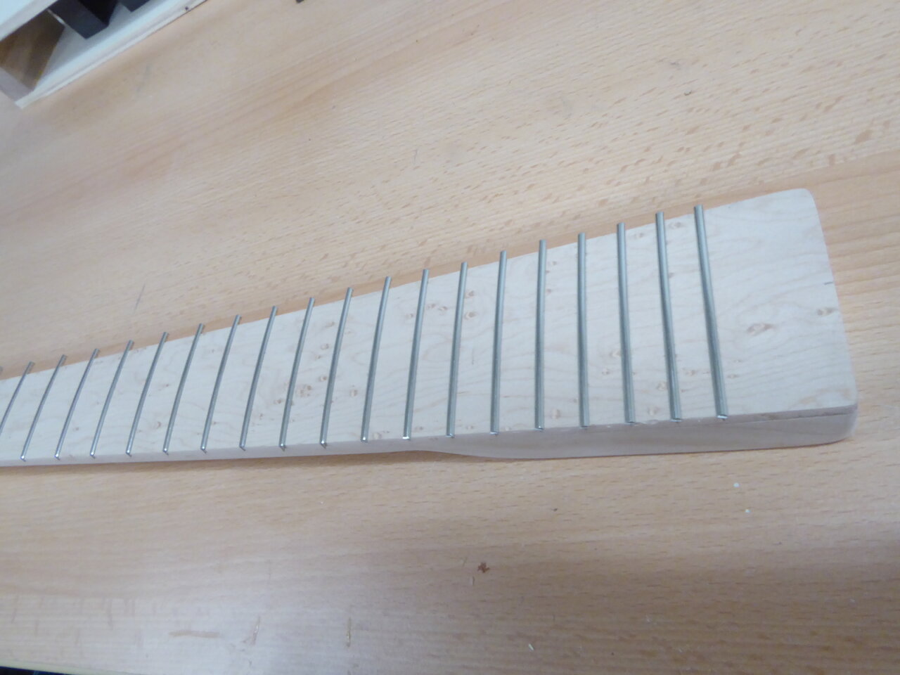

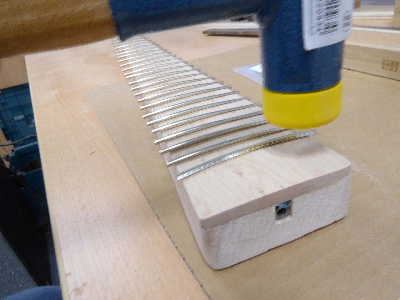

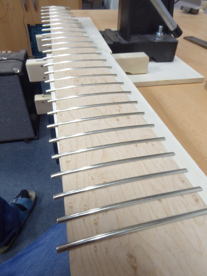

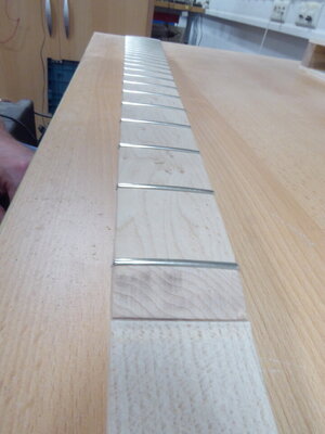

Heute wurde bundiert :-).

  • #799
...ich kann wirklich nur meinen Respekt dir gegenüber zollen, mit welchem Enthusiasmus und mit welcher Akrebie du an derartige Bassbauten herangehst.
Ich hätte wirklich und eigentlich nur eine Bitte: Überfordere dich nicht... - ...ansonsten: Weitermachen...:great:...
