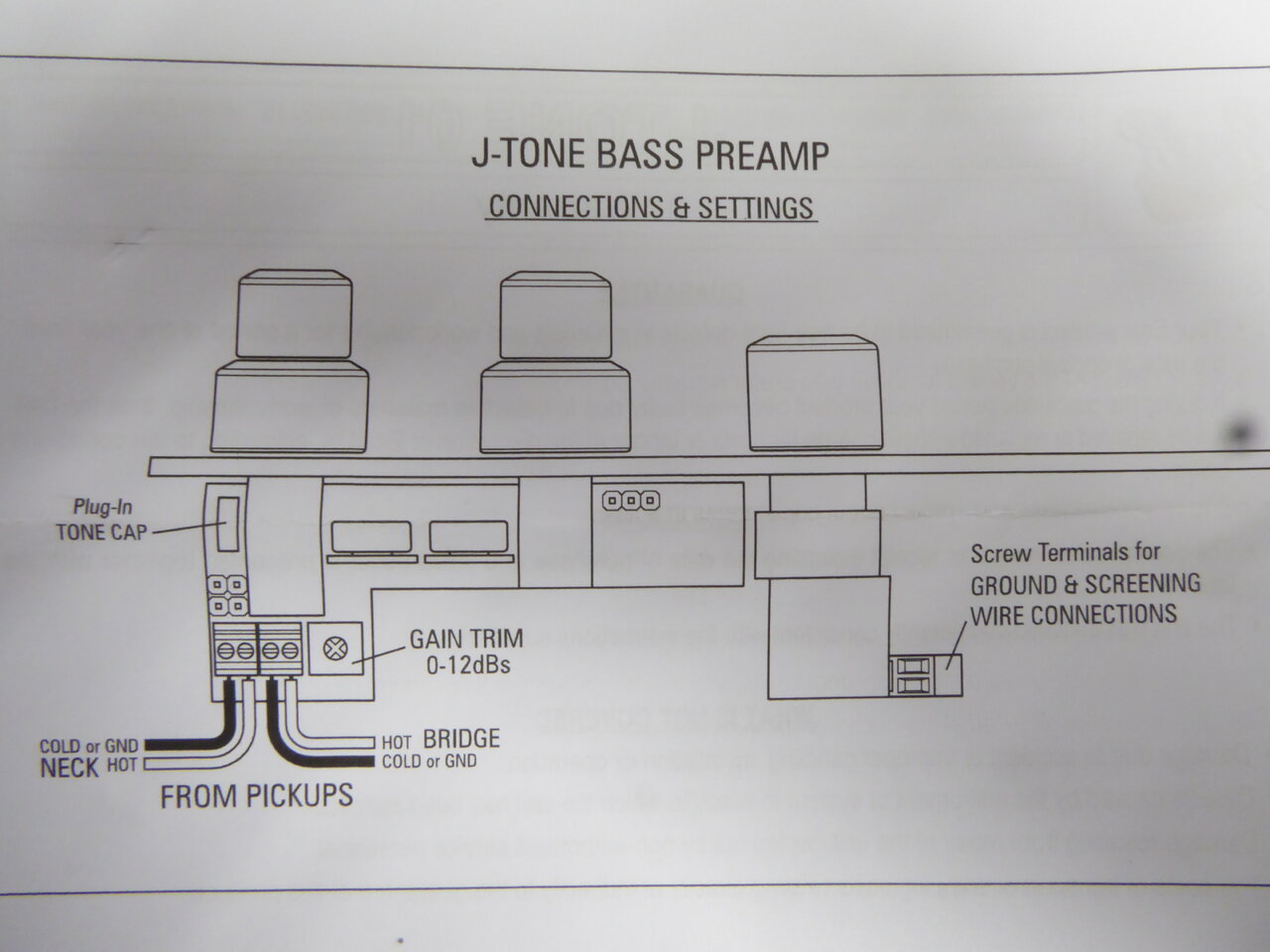

@FourStringsOnly hat deine John East auch so einen mörderischen Output?
Nein, eigentlich nicht. Gestern hatte @Dr. bss einen passiven Yamaha BB 1024 dabei, der hatte einen deutlich höheren Output.
Ich muß aber auch noch die Pickups höher setzen, dann wird der Output auch noch höher werden.

  • #943
Mein "J-TONE 01" hat einen GAIN Trimmer, vielleicht hat das Dein John East Preamp auch.

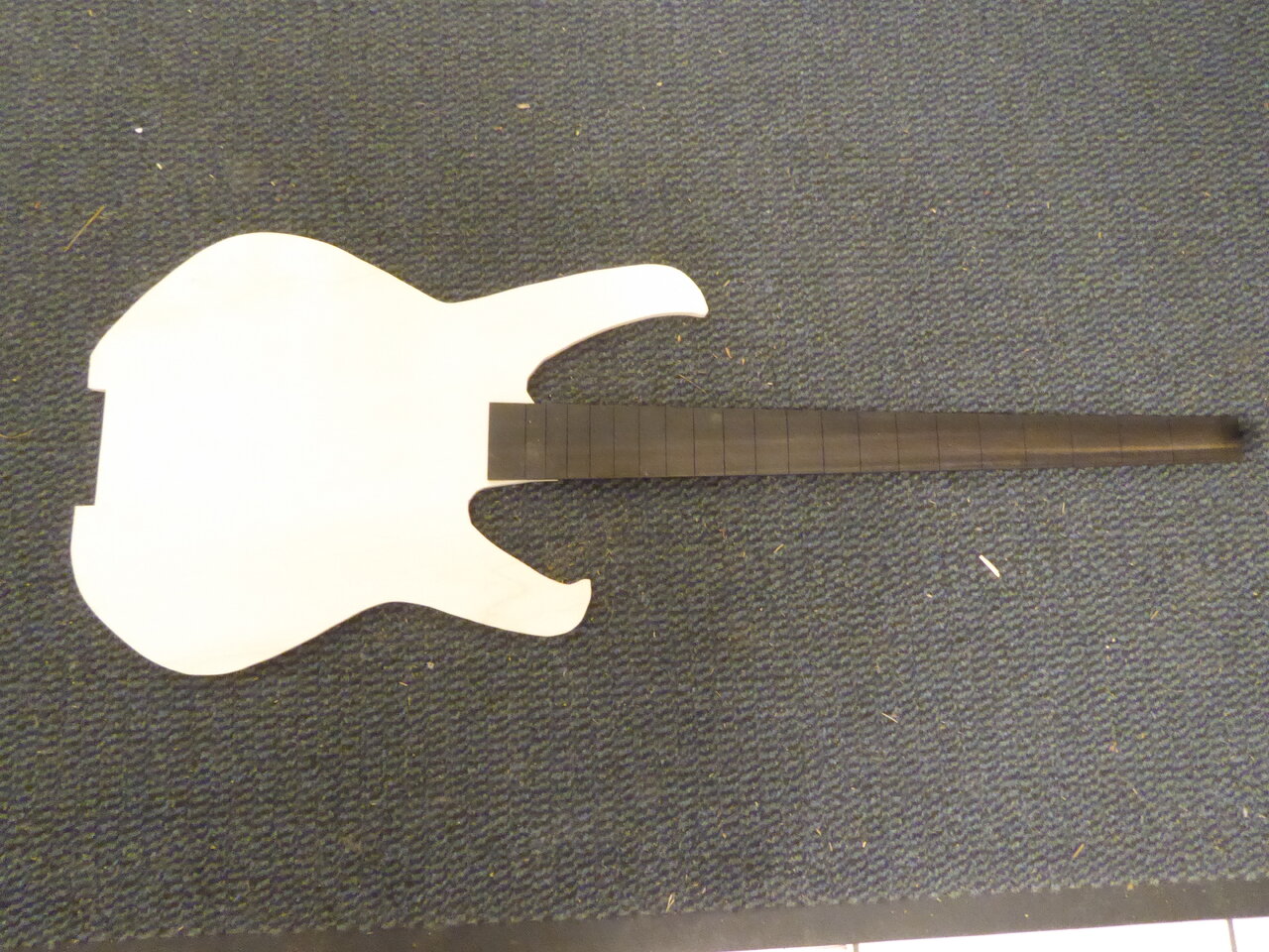

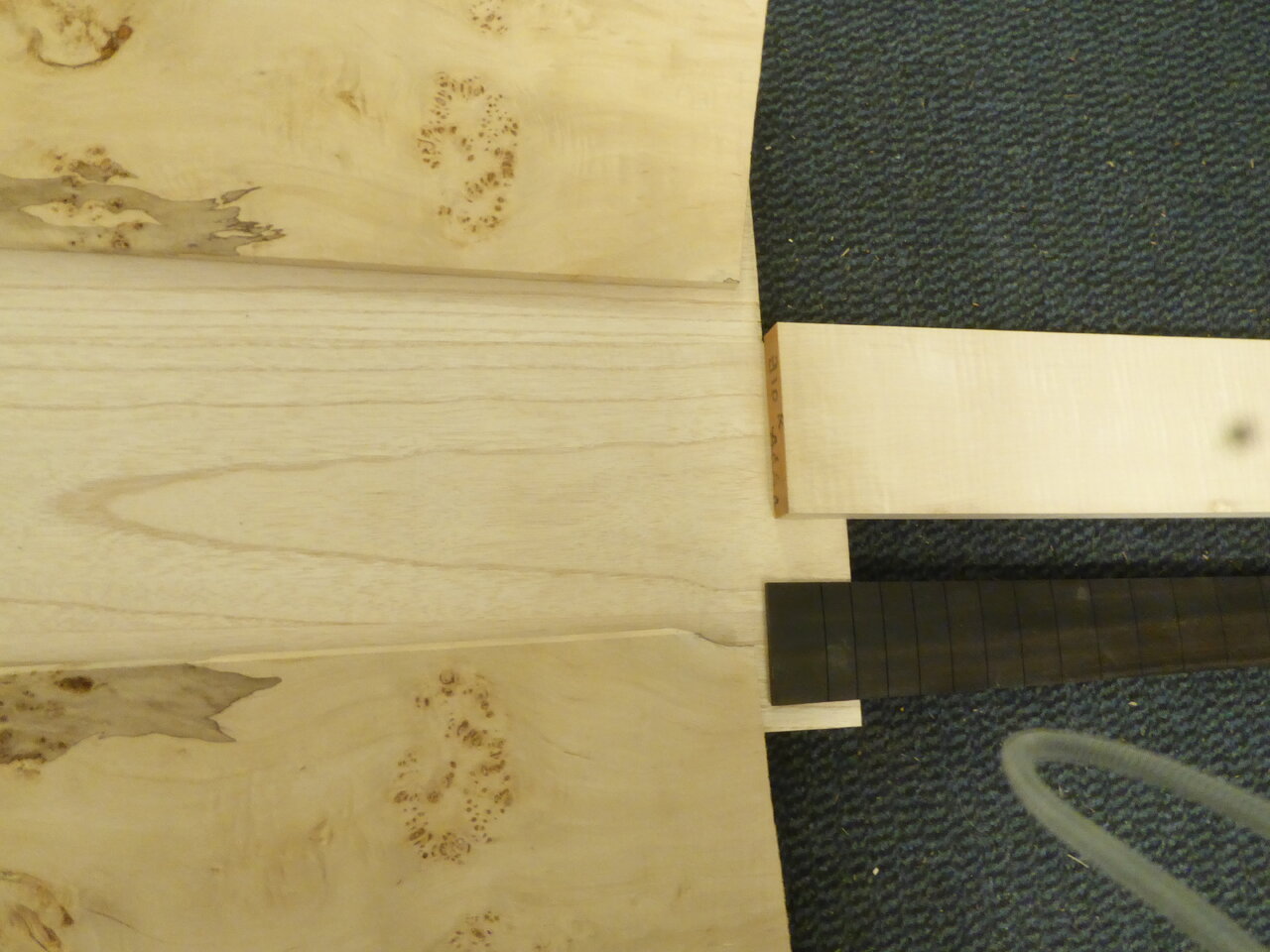

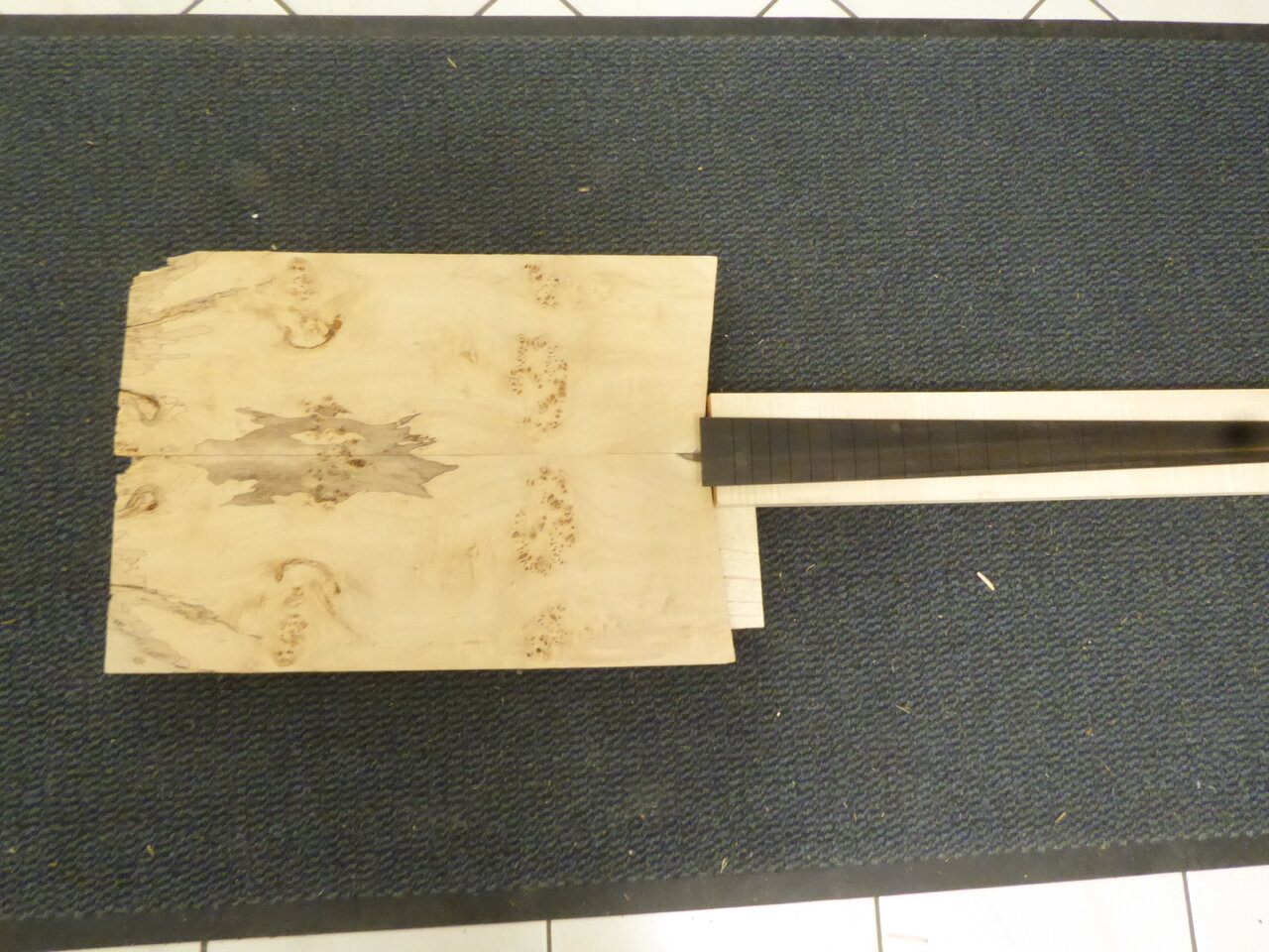

Nach etwas längerer Baupause geht es wieder weiter mit einem neuen Projekt: dem H8 :-).
Der H8 wird ein 4 Saiter Longscale Headless Bass.
Der Body wird aus Paulownia mit Maserpappel-Decke gefertigt.
Der Hals wir aus Ahorn mit Ebenholzgriffbrett gefertigt.
Als Tonabnehmer werden zwei noch vorhandene Status J style Pickups verwendet.
Als Elektronik kommt eine NOLL TCM 2 (B 2004) zum Einsatz.
Erste Arbeit war heute das Aussägen der Body Schablone mit der Dekupiersäge.
Reaktionen: Talentfrei, claudio, schepper und 9 andere
