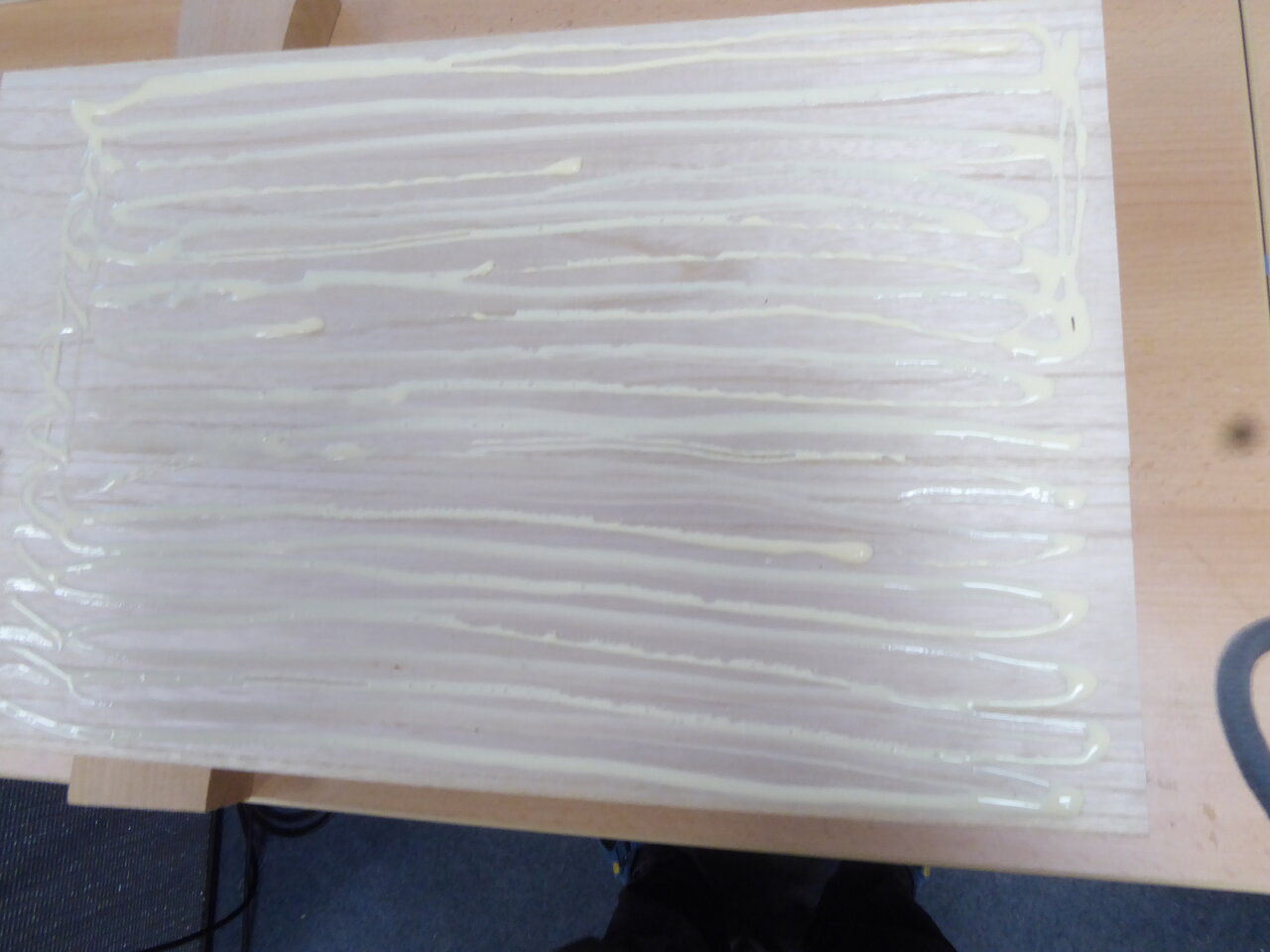

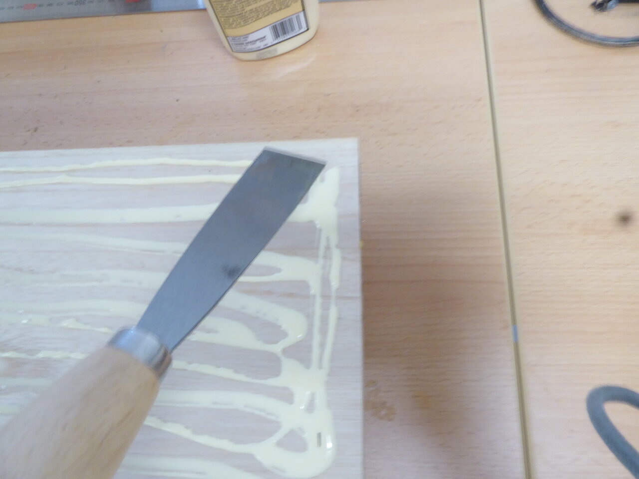

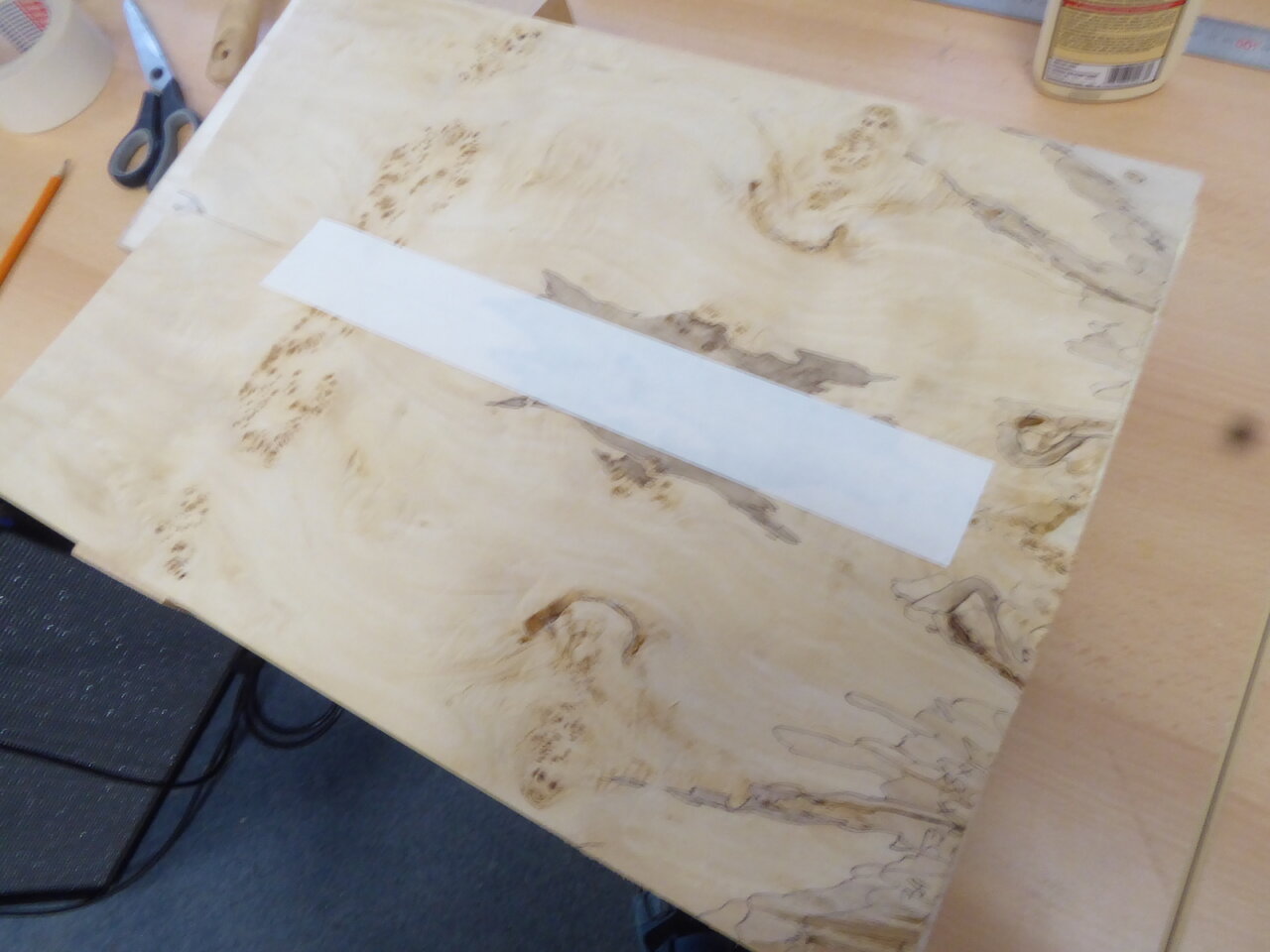

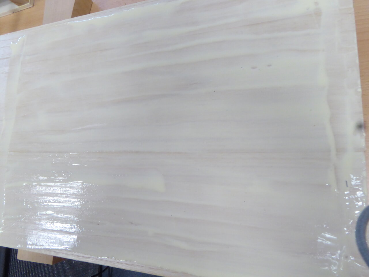

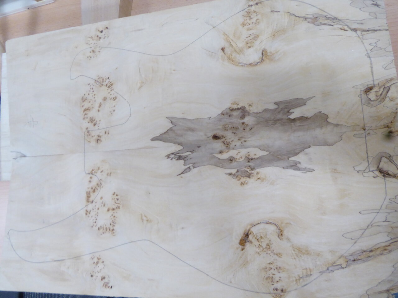

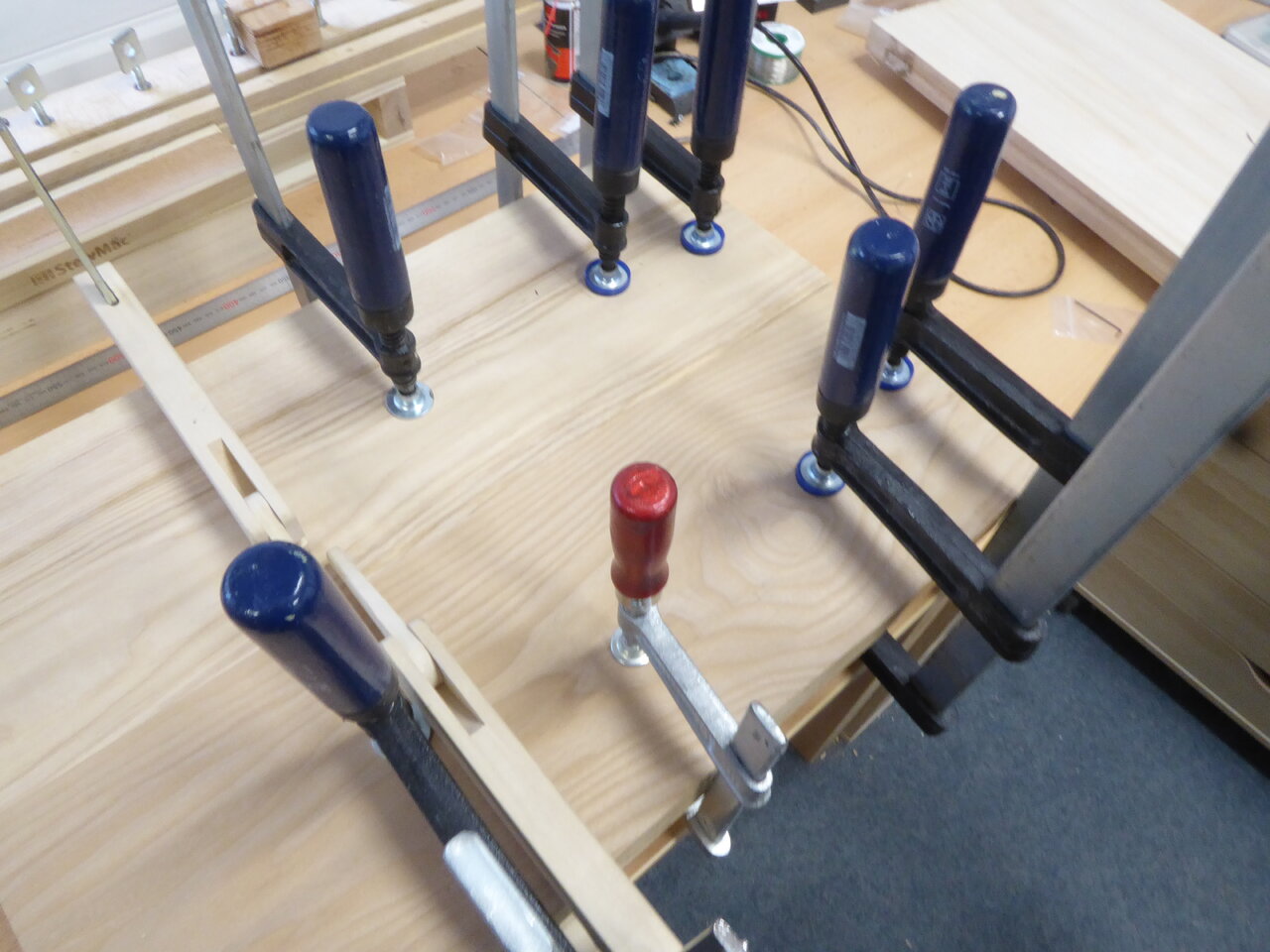

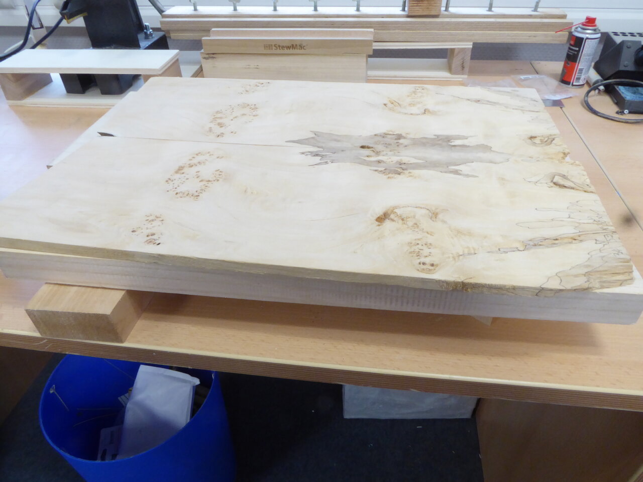

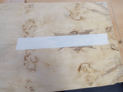

  • #965

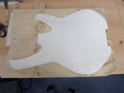

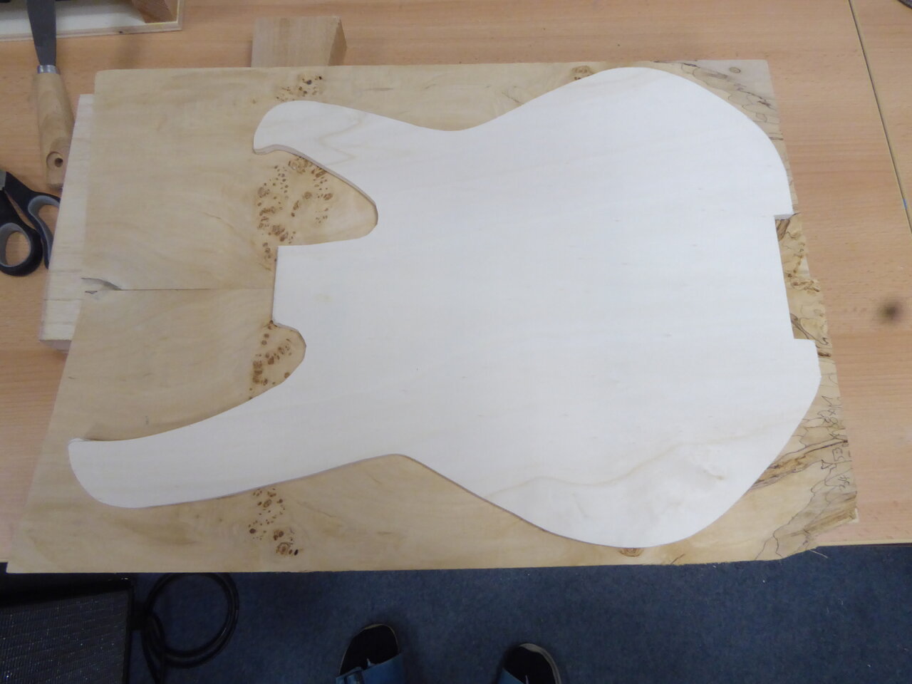

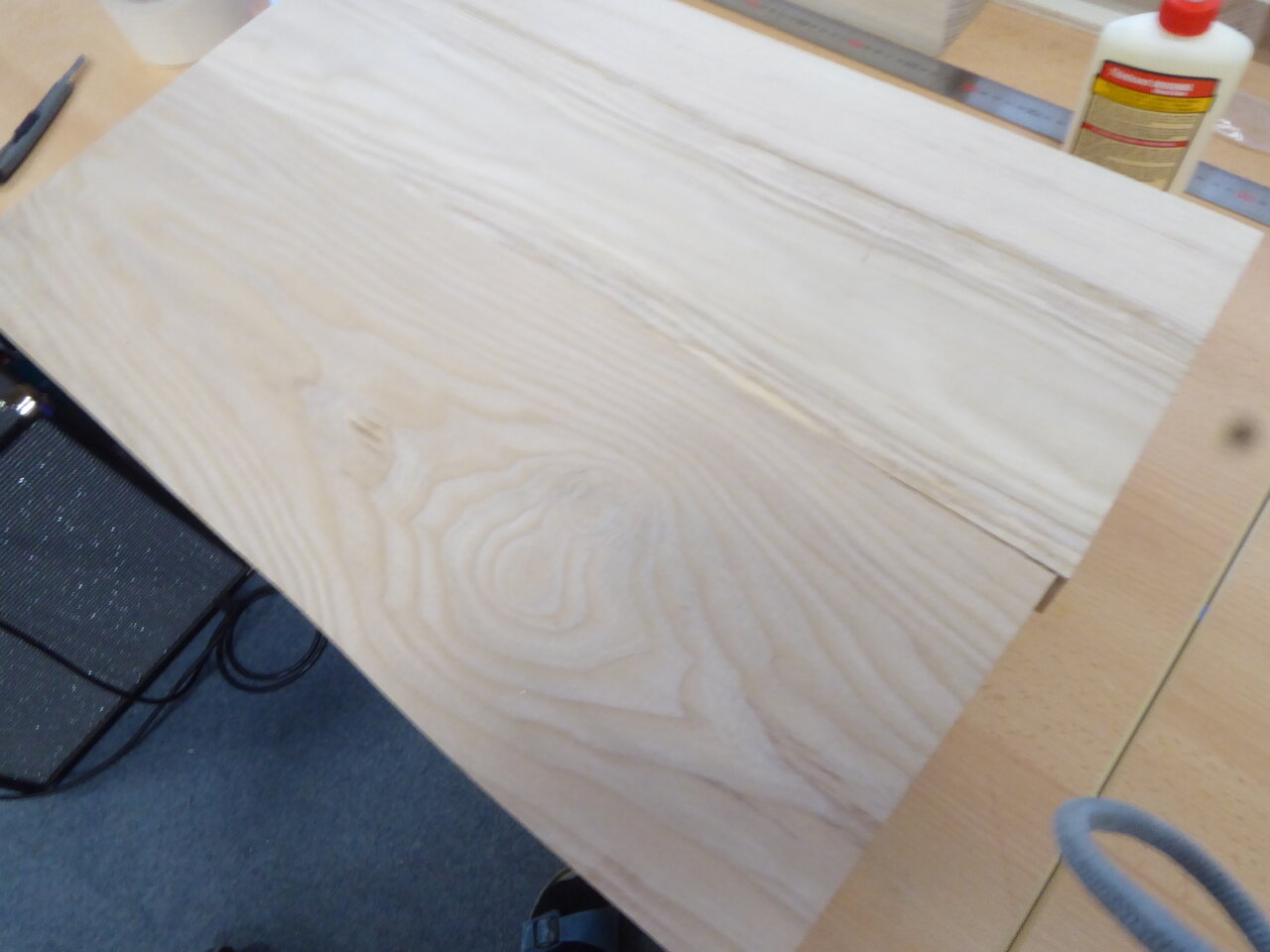

Heute wurde der Maserpappel-Aufleimer auf den Paulownia-Body aufgeleimt.

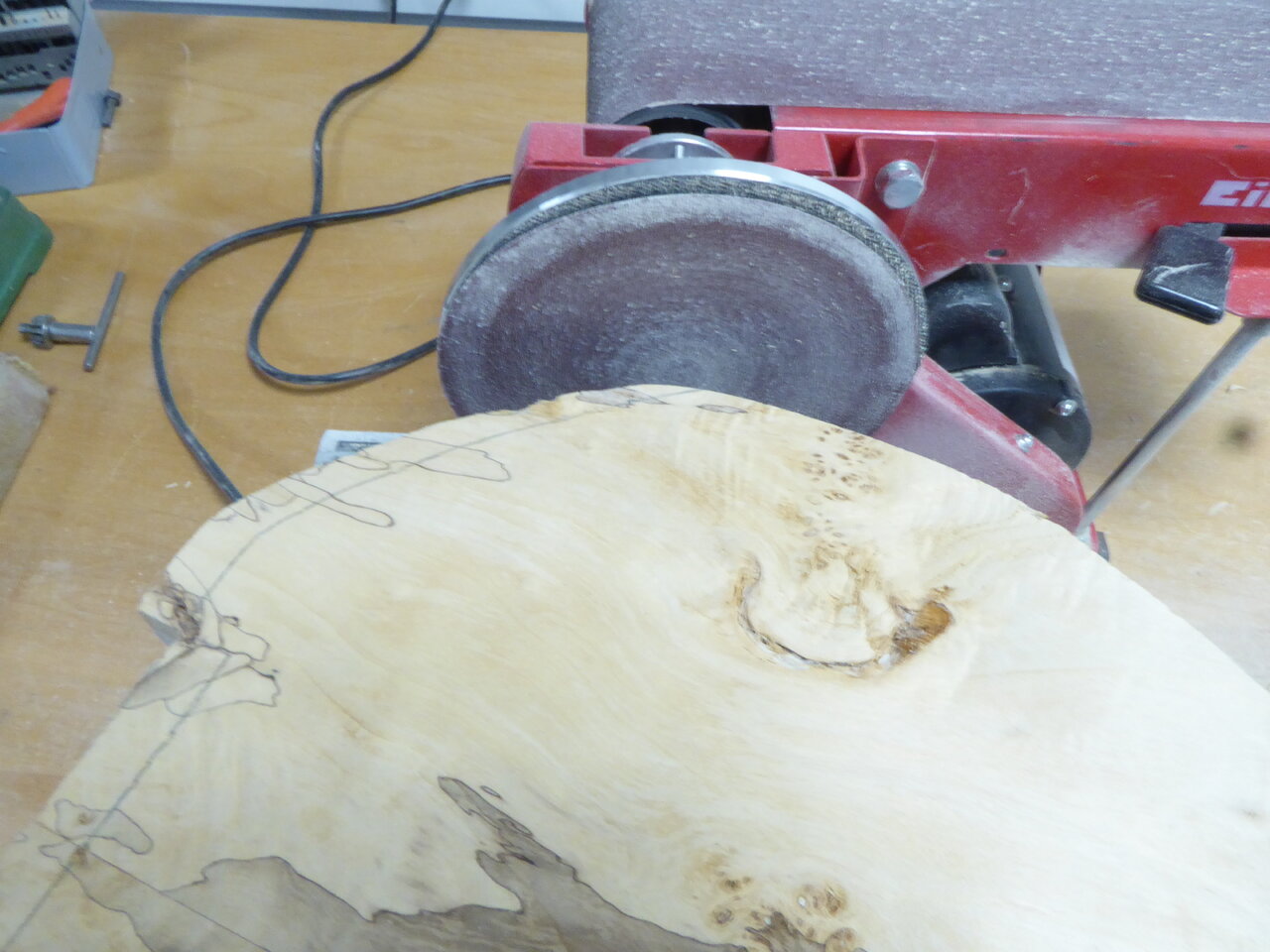

  • #967

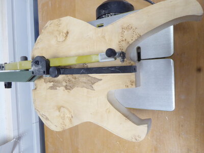

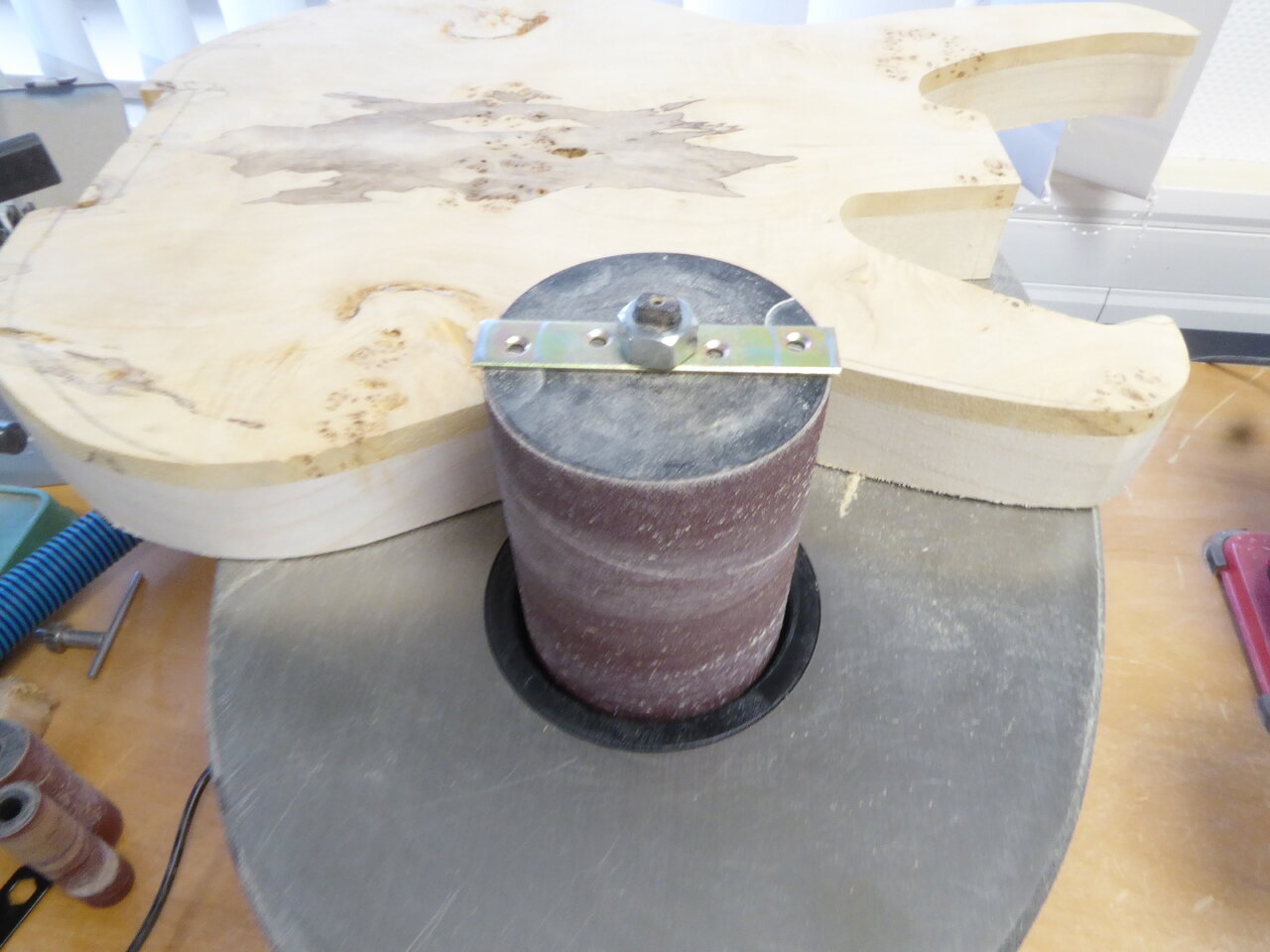

Noch schnell den Body ausgesägt mit der Dekupiersäge und etwas geschliffen mit dem Tellerschleifer ...

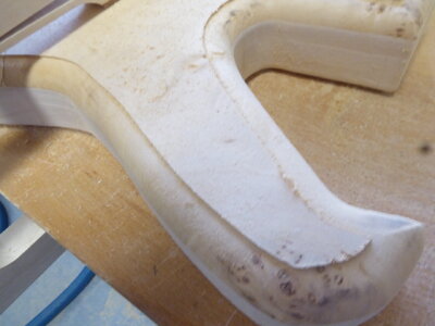

  • #968

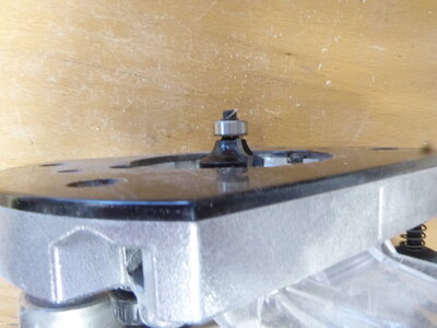

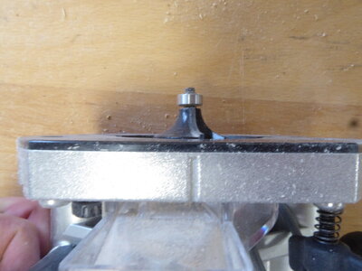

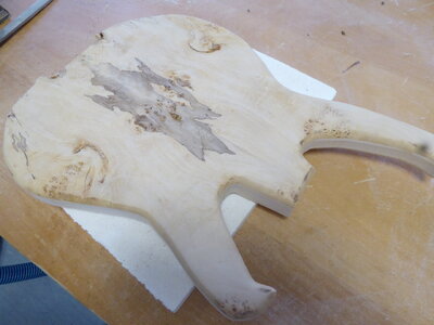

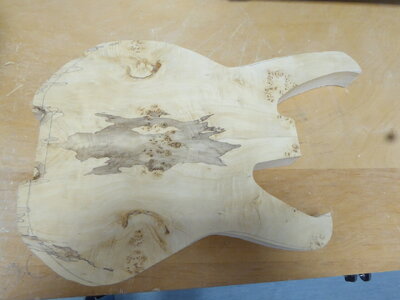

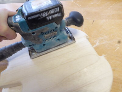

Folgende Arbeiten habe ich heute durchgeführt:
1. Body konturiert mit Spindelschleifer und Tellerschleifer
2. Kanten abgerundet mit Oberfräse und zwei verschiedenen Rundungsfräsern
3. Body mit Feile bearbeitet und mit Schwingschleifer geschliffen
Warum hast Du den Fräser soweit rausstehen lassen, war die Kante im Body gewünscht?
Reaktionen: Havingan und FourStringsOnly
  • #976
Die Kante war nicht gewünscht, aber ich wollte das Maximum an Radius rausholen.
Mit der Feile und dem Schwingschleifer konnte ich die Kante aber schnell wieder entfernen.
  • #977
Die Kante war nicht nicht gewünscht, aber ich wollte das Maximum an Radius rausholen.
Ja, dann sitz das untere Ende der Rundung ein bisschen weiter im Holz. Ist nach dem Verrunden zwar kein perfekter Radius mehr, aber vermutlich fällt das gar nicht auf. Es gibt Bässe, wo die Kante so sichtbar ist und zum Design gehört. Optisch ist das ganz interessant und läßt den Korpus etwas zierlicher wirken.

  • #978
ich fand das mit der kante auch sehr ansprechend, wie @Lyons schrieb macht es den korpuss etwas leichter, zierlicher.
Reaktionen: FourStringsOnly
