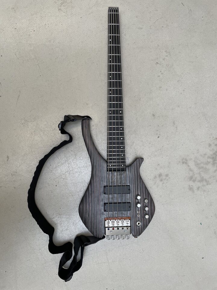

  • #103
Seitdem ich mir einen Headless-Bass gebaut habe, spiele ich fast nur noch diesen. Nicht unbedingt aus Sound-Gründen, da finde ich meine Bässe mit Kopf genauso gut. Aber das Handling ist einfach unschlagbar. Geringes Gewicht, spielt sich wie Butter, durch die kompakte Formgebung stößt man nicht so schnell irgendwo an. Und er gefällt mir auch optisch sehr. https://www.bassic.de/threads/headless-bass-ich-habe-fertig.14921218/
Reaktionen: Stefano, BassZwerg, Dommbasstisch und 3 andere
