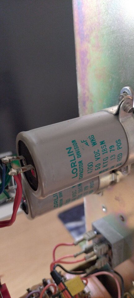

... das müßte das überdruckventil sein , oder sollbruchstelle .
muß getauscht werden .
Reaktionen: bassilisk
  • #82
Der andere hat an der gleichen stelle eine weiche Stelle, also ein loch unter dem Plastik.
Dankeschön.
4700 mikroF 50 V.
Sonst egal?

bauform , das sind becher mit gewindestutzen unten ..... ich weiß aber nicht , ob es die so noch gibt ( eventuell mit höherer spannung , dann aber auch teurer )

im prinzip ja , wenn du dafür noch sockel auftreibst und im hh neue löcher bohren kannst .
wenn mich nicht alles täuscht haben die jungs auch am chassis eine blindniete gesetzt , damit das ding nicht einfach zu zerlegen ist .

Nun muss ich aber die Elkos wechseln.
Der Knubbel ist größer geworden.
Die Elkos werden mit einer Schelle gehalten und haben einen Durchmesser von 35mm und eine Bauhöhe von ca.60mm.
Im Netz finde ich welche mit passenden Werten aber abweichender Größe (30*30 oder 25x40).
Oder ich finde welche mit passender Größe aber z.B. 63V.
Was ist da wichtig/richtig?

ah ja ..... also doch schon mit schellen befestigt , das ist einfacher .
früher waren elkos größer , deshalb der hinweiß , eventuell nach welchen zu schauen , die eine höhere spannung haben , da die dann auch wieder größer sind .

Du kannst die Elkobecher ausräumen und dann kleinere, moderne Bauformen einkleben. Wenn du die Optik erhalten willst.

So.
Den defekten Elko getauscht. Den andern habe ich mal drin gelassen, da wihl noch i.O. (mal sehen wie lange).
Das Brummen ist weg. Die Potis knistern nur ganz wenig.
Der Amp hat einen tollen klaren Sound! Alles auf Mittelstellung, sehr schön!
