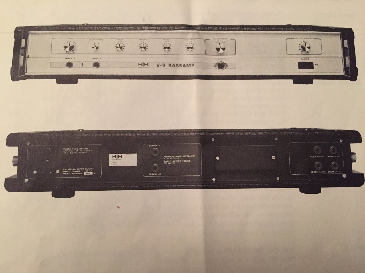

Ich besitze von der Firma H.H. electronic einen alten Bass Verstärker V-S Bassamp, wurde 1977 gekauft. Ich selbst habe ihn noch nicht benutzt, aber vor ca. 2 Jahren in einem Fachgeschäft angeschlossen und bis auf leichtes kratzen der Regler funktioniert er wohl.

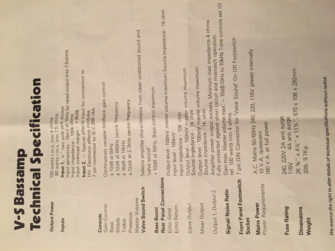

Er scheint 100 Watt RMS an 4 Ohm zu haben.
Da ich demnächst in einem alten Bunker proben werde, ist meine Überlegung, ob es Sinn macht, mir für den Verstärker eine preiswerte gebrauchte Box zu kaufen. In dem Proberaum soll gerockt werden, 2 E-Gitarren an 4x10 Boxen und Schlagzeug, ziemlich laut in dem Raum.
Ich selbst benutze bisher nur einen Warwick Take12, was größeres war bisher nicht nötig und kenne mich also mit dem Thema Top-Teile, Boxen 4/8 Ohm usw. nicht wirklich aus.
Schon mal bedankt für Antworten, unten noch 2 Fotos aus der Anleitung.

Na, mit 8Ohm haste halt nur 50 W, gegen 2 Gitarren könnte das dünn werden. Außerdem ist der H&H schon ein Wert. Ein ideeller zumindest.
Nein, mach da auf keinen Fall irgendeine 4x10 in billig dran. Da gehört wirklich eine Rocksau ala TL606 mit dem 15L dran. Und scheiß auf die 8 Ohm impedanz (falls du nur eine Box betreiben solltest), der HH kann auch nur mit einem 15L saulaut, mit zwei Stück ist bei mir bei halbmast das erträgliche Ende erreicht.
