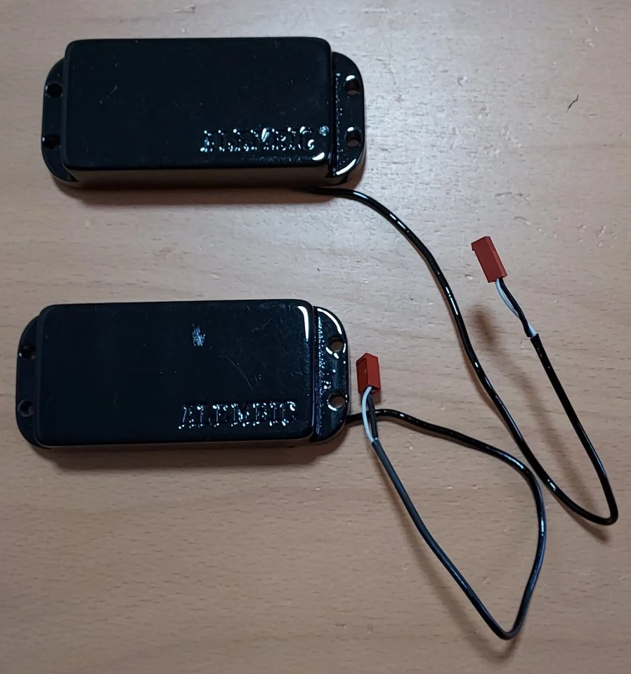

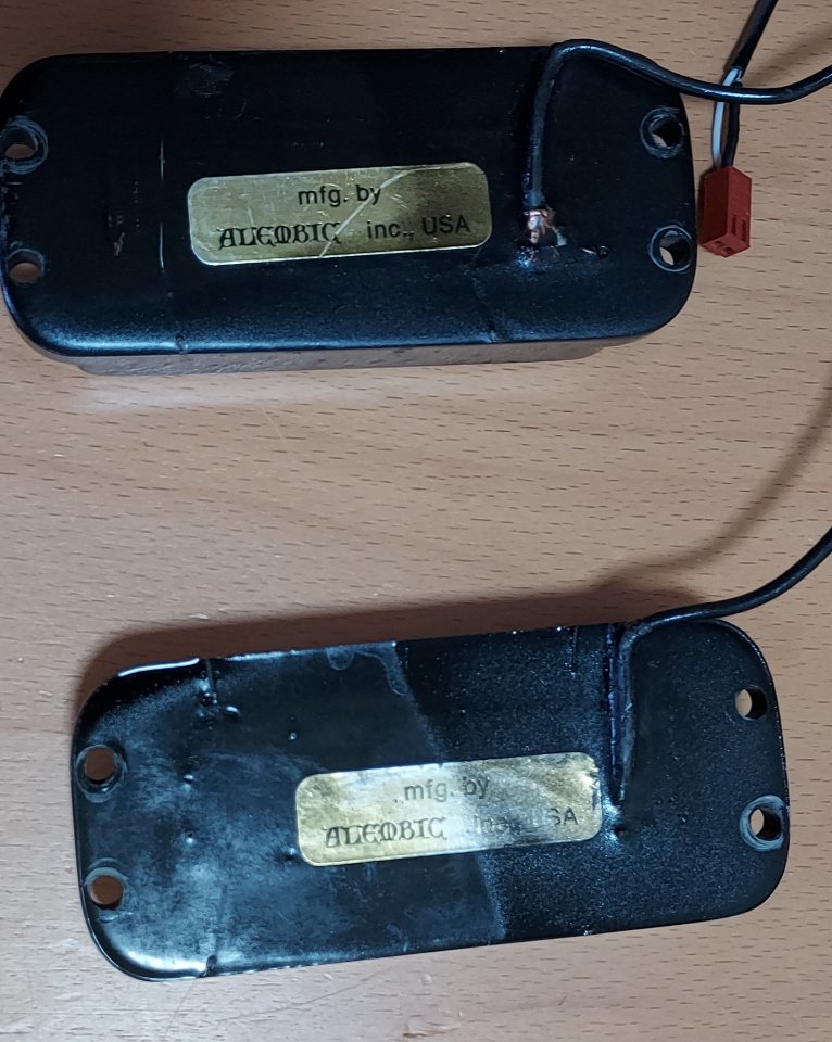

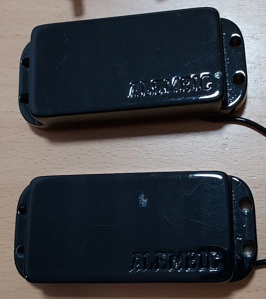

Hey Leute, frohes neues Jahr! Ich versuche, ein Paar Alembic-Tonabnehmer zu identifizieren, die ich habe. Bisher habe ich es auf AXP oder MXP eingegrenzt.
Kann mir jemand helfen, sie richtig zu identifizieren?

Leider nur Hörensagen, AX und MX seien sich im Prinzip sehr ähnlich nur die MX seien kompakter/schmaler. Danach wären das wohl AX. Aber Du bist sicher, daß es keine Single-Coils sind?
Reaktionen: Dyerseve
Das dürften AXY sein, das sind gestackte Humbucker. Feine Pickups!
Reaktionen: feierabendbass und Dyerseve

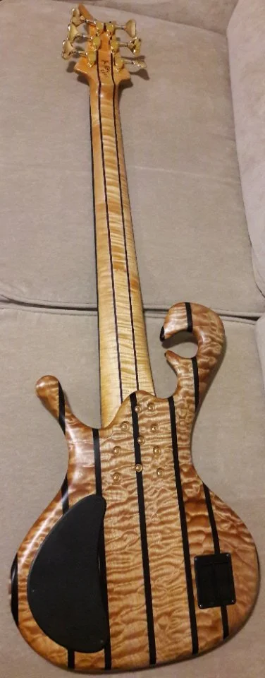

thanks! If you like that one, you will probably enjoy this one too(sadly neither are still in my possession)...
Danke für deine Antwort.
Wie kann ich feststellen, ob es sich um Single Coils handelt oder nicht?
  • #10
Single Coils wären die SC1 Modelle der Series I und Series II Bässe. Da würde eine DummyCoil dazugehören (was ja kein sicheres Indiz ist, wenn die fehlt). Und wenn @Jogi68 recht hat (und das hat er meistens), sind gestackte Humbucker schwer von Singelcoils zu unterscheiden, denn der einfachste Test wäre, ob sie auf der Oberseite Areale unterschiedlicher Polarität haben (Flächen mit Nordpolen und andere mit Südpolen). Das haben aber nur Humbucker mit Spulen nebeneinander (wie die klassischen Kent Armstrong), Splits und Sidebysides. Stacked sind da leider nicht so eindeutig.
Danke. :)
Gerade mal meinen Elan gecheckt, der hat AXY und ganz klar nur mittig Magnete - und die Dummyspule darunter.
Oh Mann, ich komm mir echt blöd vor. Ich hab das jetzt schon mehrmals gelesen und versteh es immer noch nicht. Wie kann ich das überhaupt überprüfen?
Vielleicht ist es gar nicht so wichtig? Ich sag das nur, weil es nicht viele Modelle von Alembic-Tonabnehmern gibt und die einzigen, die nicht die traditionellen P-, PJ- oder J-Formen haben, die AXP- oder MXP-Modelle sind.
In deinem ursprünglichen Beitrag schien es aber so, als ob Single-Coils nicht AXP oder MXP sein könnten – oder hab ich deinen Beitrag falsch verstanden?
Ich geh mich jetzt in die Ecke setzen...:II

Vielleicht lohnt es sich bei Alembic direkt nachzufragen
Hätt ich doch nur nichts gesagt :D, Gräm Dich nicht, ich wollte da jetzt keine Verwirrung stiften.

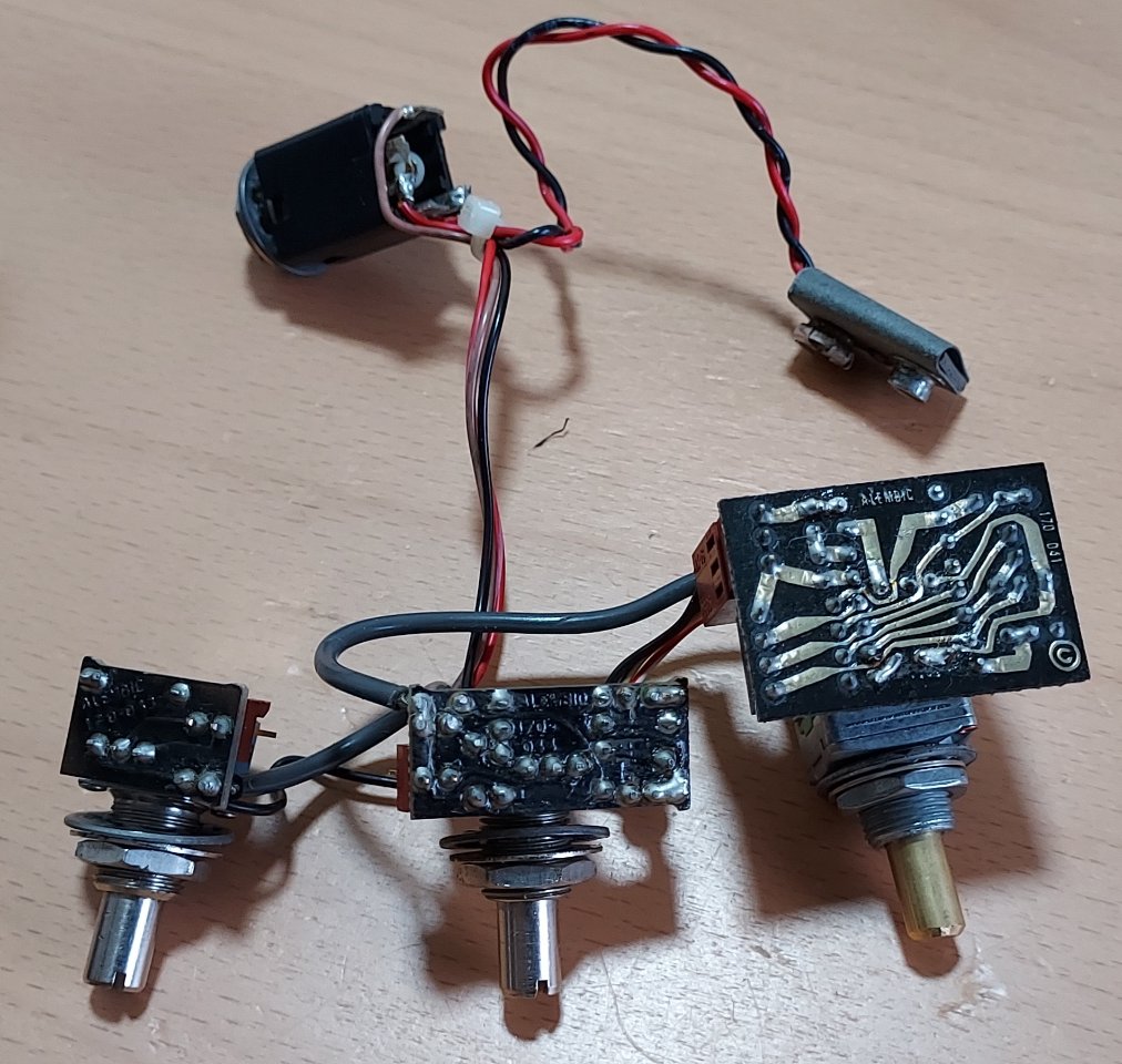

Baseline, entscheidend ist, wofür möchtest Du das wissen? Wenns um einen Verkauf geht, würde ich mich da gar nicht weiter festlegen, und Infos behaupten, die Du nicht sicher hast. Da wäre nur interessant, ob das Paket, was Du da hast, so komplett ist, und zusammengehört, oder "eine Tüte Alembic Teile" ist. Evtl. aus was für einem Bass.
Wenn Du sie selber einbauen möchtest, ist es eigentlich genauso.
Ich kenne natürlich auch das Argument, es einfach wissen zu wollen. Tja ;)
Für Spaß ist es natürlich den Versuch wert, wie @Schlurch vorschlägt, die Bilder mal zur Identifikation nach Kalifornien zu mailen.
Ansonsten bleibt nur Spekulation und Indizien:
Also, die SC1 Pickups sind DIE Alembic Pickups aus den Series I und Series II Instrumenten, und die sehen auch sehr ähnlich aus, wie die AX Modelle.
Wie kann man die dann unterscheiden? Eine sichere Unterscheidung wird schwierig(*), aber das Paket, das Du hast gibt deutliche Hinweise:
Zu einem Series Bass gehört auch eine Dummyspule, die hast Du nicht.
Zu einem Series Bass würde auch eine Series Elektronik gehören, die hat mindestens mal 4 Potis. Auch das hat Deine Elektronik nicht. Die sieht eher so nach Essence aus, Vol/Pan/Filter.
Wenn das Paket, daß Du hast, so zusammengehört und vollständig ist, dann sind es höchstwahrscheinlich keine SingleCoils.
(*)sicher wäre, den Pickup an einen Amp zu hängen und schauen, ob er brummempfindlich ist.
Übrigens gibt es eine upgedatete Alembic Website, wunderschön für Woodporn-Fans. Die wird Dich aber auch eher nicht weiterbringen. Zum einen nennen die ihre Pickups jetzt AXY und MXY und nicht mehr ..P, vor allem aber sagen die Specs eigentlich, nur die Signature Modelle (incl. Stanley Clarke) hätte AX, alle anderen hätten MX obwohl bei den abgebildeten Instrumente immer mal einzelne mit Pickups mit dem "breiten" Umriss vorkommen.
Alembic ist da, soweit ich das sehe ohnehin nicht so zuverlässig konsistent, wie die Massenhersteller. Es tauchen immer wieder Instrumente auf dem Markt auf, die nicht ins Modellraster passen. Eben schon bei den auf der Website abgebildeten. Alembic ist halt immer noch Boutique und Bespoke, nicht streng optimierte Serie.
Vielen Dank für deine ausführliche Antwort.
Ich suche nach diesen Infos, weil ich die Teile verkaufen will und immer versuche, alles richtig zu machen.
Der Vorverstärker und die Tonabnehmer passen zusammen, da gibt's keinen Zweifel. Es ist definitiv kein „Sammelsurium von Alembic-Teilen”. Alle Leiterplatten sind gleich alt/gebaut und haben die klassische VPF-Konfiguration (Volume, Pan, Filter) der „Activator”-Elektronik. Das einzige Teil, das nicht original ist, ist das Poti für die Filter-Leiterplatte – laut einem Thread auf Talkbass ist das ein nicht ungewöhnlicher Fehler. Das neue Poti ist ein hochwertiges Teil von Alpha.
Ich habe gerade eine E-Mail an Alembic geschickt und werde mich melden, sobald ich eine Antwort habe.
Nochmals vielen Dank!

Ich kenne die eigentlich immer nur als AXY, hast Du ne Quelle für AXP? 🤔
Series Pickups gab´s afaik nie als Replacement, ich bin mir bei AXY jedenfalls sicher. Mica wird das klären können. :)
  • #18
Nein, bei Licht besehen war ich durch die neue Website verwirrt und habs @Dyerseve einfach geglaubt :D.
Gabs denn AXY und/oder MXY als Replacement separat zu kaufen? Ich erinnere immer nur die Fender-Type-Replacements also die Activatorsets, für Strat, P und PJ, evtl. auch noch Jazz.
Bin gespannt, was für eine Antwort aus Kalifornien kommt.
