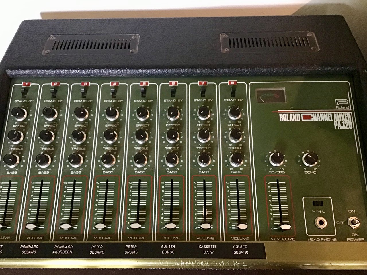

Scheint für Studioaufnahmen noch recht gefragt zu sein. Das ist der dazu passende Powermixer:
Schickes Grün und schicke Beschriftung und wieder tolle Bedienhaptik mit gerasterten Fadern. Anscheinend verwenden einige Studios genau diese Mixer, um sterile Digidrums etc. anzuwärmen. Irgendjemand Erfahrung aus Studio- oder Livebetrieb damit?

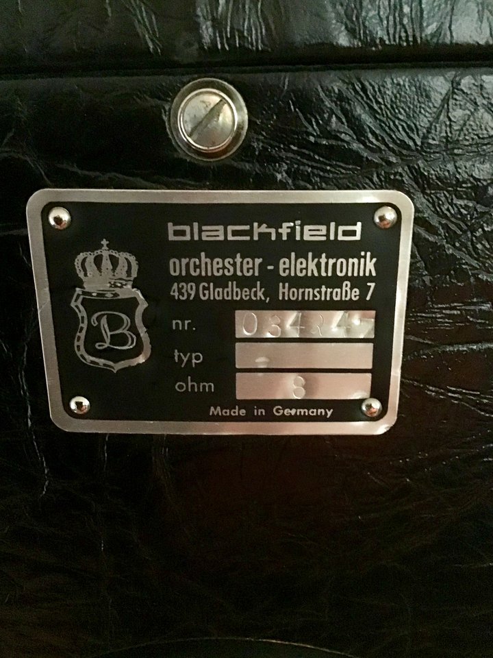

Habe ich noch nicht aufgemacht. So sieht das Typenschild (oder wie nennt das der Profi?) aus:

Blackfield kenn ich von Anzeigen im Fachblatt. Blackfield Leasing!

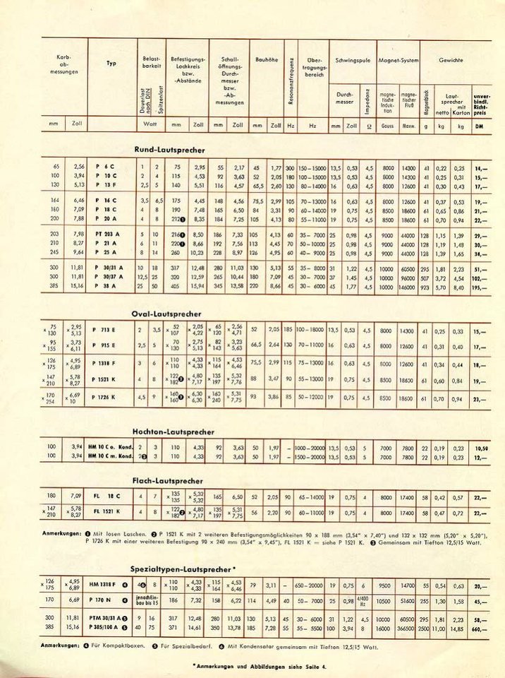

Zum kleineren habe ich Folgendes gefunden:
Also: Einmal 25W und 4,5 Ohm, einmal 100W und 16 Ohm. Macht bei serieller Schaltung wieviel Ohm? So um die 19?

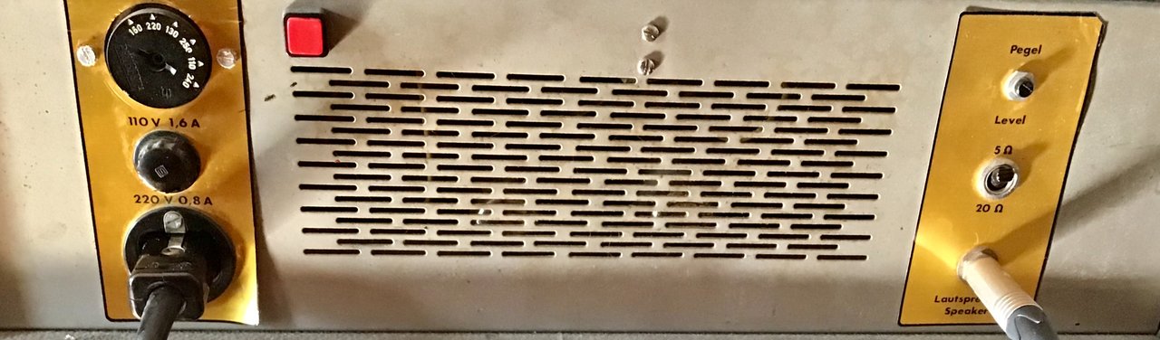

Hm, tja, und jetzt? Ich habe neuerdings ja eine Echolette mit folgenden spannenden Möglichkeiten:
Müssen das genau 20 Ohm sein? Kann ich die Echolette eigentlich auch länger (dann auf 5Ohm gestellt) an 8 oder 4Ohm betreiben? Was gilt es zu beachten?

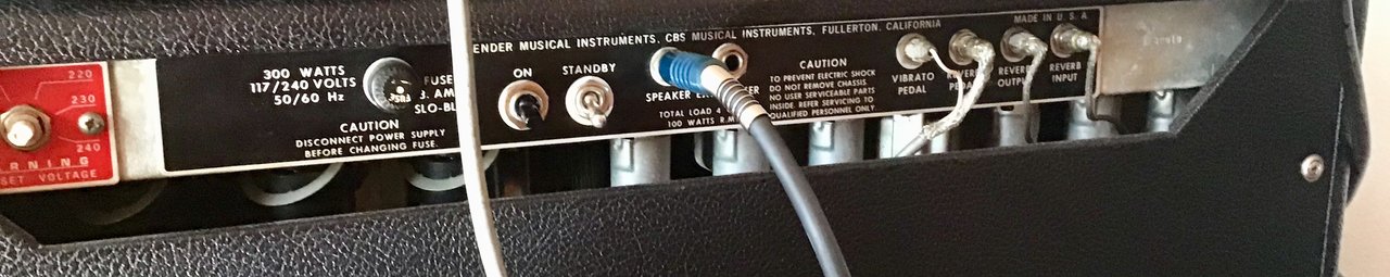

Und hier? Beim Fender gibt es folgende Angaben:
Wie verhält es sich da mit 8, 16, 15 oder 19 irgendwas Ohm-Boxen? Habe ich neuerdings alle daheim:stars:!

Also an die 20 Ohm Wicklung der Echolette kannst du problemlos eine 16 Ohm Box anschließen. Ebenso eine 4 Ohm Box an die 5 Ohm Wicklung. Deine Selbstbaubox hat 20,5 Ohm, passt also auch gut zur Echolette. In Parallelschaltung hätte die Box 3,5 Ohm, das macht also keinen Sinn. Auf jeden Fall die Speaker in Reihe schalten.
Auch die 16 Ohm Wicklung des Fender Amps sollte mit der Box funzen. Ein paar Ohm +/- Abweichung machen nichts. Betrachte die Box einfach als 16 Ohm Box und gut is.
Danke für die Einschätzung, aber was für eine 16Ohm Wicklung am Fender? Er hat zwei Klinkenbuchsen für Speaker, drunter steht „Total Load 4 Ohm 100 W R.M.S.“
Hält der dann alle Boxen höher als 4Ohm aus? Klar ist: Zwei 8 Ohm-Boxen an den zwei Klinken wäre ideal. Was Ostmitteleuropa einer 8 Ohm im Dauerbetrieb? Und habe ich Dich richtig verstanden,@energy: Die 20,5 Ohm- Boxist auch kein Problem?:gruebel:
Sorry, habe einfach keine Ahnung, hätte aber gerne so viel,dass ich zumindest nichts schrotte.

Die Selbstbaubox wurde vermutlich wirklich gezielt für die Echolette ausgelegt. Anders ergibt die Kombination der beiden Chassis ja keine allzugroßen Sinn - und natürlich nur in Serie geschaltet, weil sonst der kleine Lautsprecher die Belastbarkeit begrenzt.
Über die Toleranzen bei der Anpassung wurde ja schon alles gesagt.
