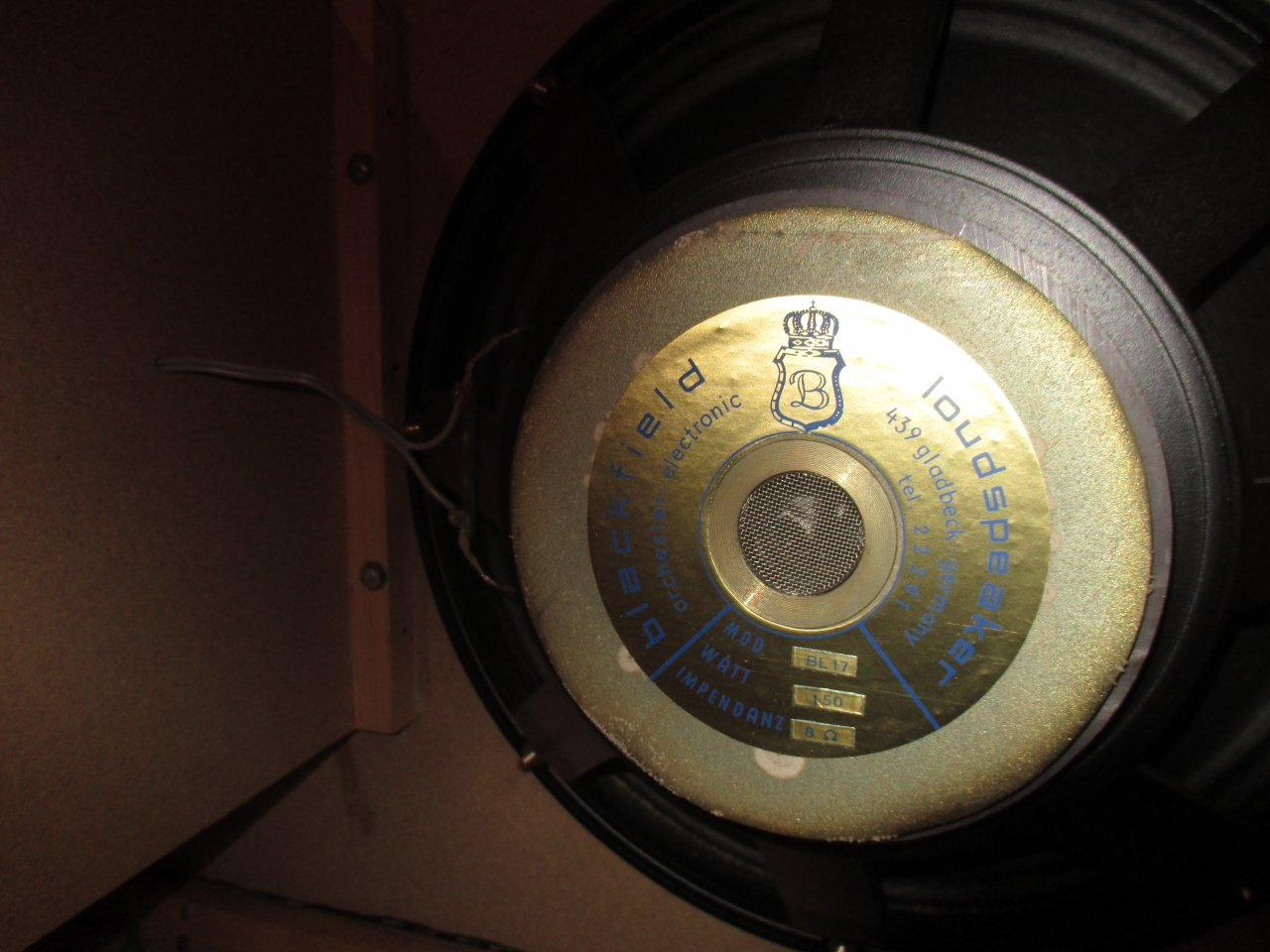

  • #72
Die haben offensichtlich eigene speaker
gebaut -
oder vielleicht welche bauen lassen :
