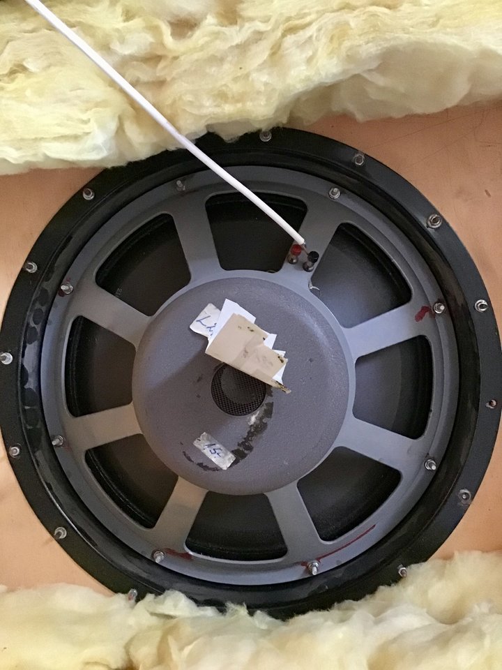

Heute bin ich leider zu platt noch weiter nachzudenken oder auszuprobieren. Daher nur ein kleines Bilderrätsel [@goldbass und ich haben es wahrscheinlich schon gelöst]. Die Geschichte dazu gibt es dann morgen oder übermorgen. Aber vielleicht hat ja jemand Spaß am Recherchieren.
Was ist das für ein Speaker, den wir da im zweiten Vintagegehäuse gefunden haben?
Bin gespannt…:popcorn:

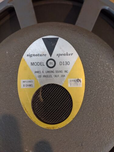

JBL D140?
Reaktionen: Jogi68

  • #89
Scheint tatsächlich ein alter JBL zu sein.
Kann das die zum Dual Showman gehörende Originalbox sein? Gurgel sagt mir, dass die mit 2 JBL D140 bestückt gewesen sei-
Reaktionen: OliB. und Ray Mahogany

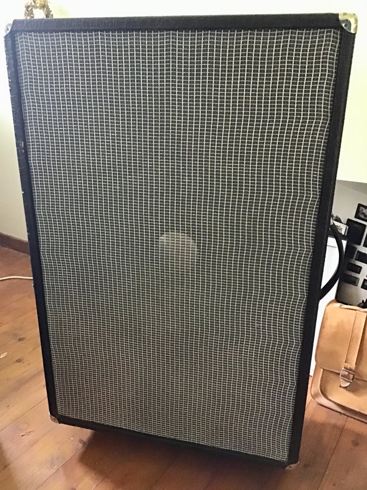

  • #91
Box Nr. 2
Also, zunächst einmal war ja völlig unklar, was da drin ist und vor allem mit welchem Widerstand zu rechnen sein wird.
Info von Günter: „Habe ich selber gebaut. Das ist eine tolle Zustzbox mit einem ganz speziellen Breitbandspeaker von Jennings drin. Glaube ich zumindest.“
Hm, Breitband? Jennings? :gruebel:

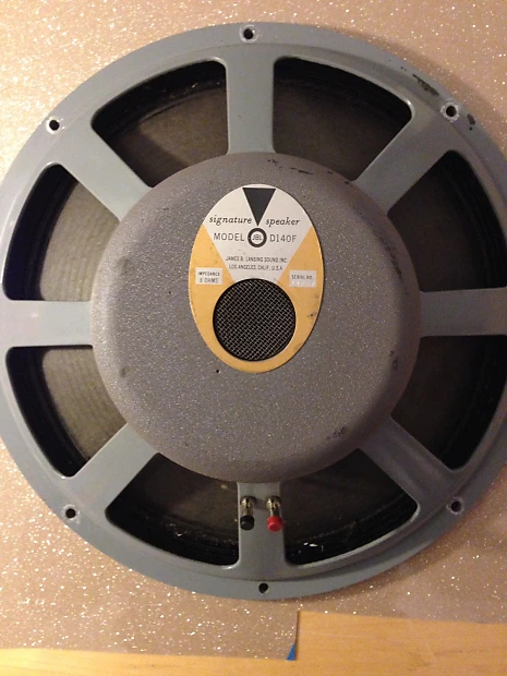

Einer von beiden ?
  • #93
Box Nr. 2
Er meinte vermutlich Jensen Speaker.
Vielleicht hat er durch die Alu-Kalotte einiges an Höhen???
  • #94
Aber man sieht deutlich den Rest des alten JBL-Etiketts. Das halte ich für eindeutig.
Was das Ding abkann, ist aber unklar - die ganz alten D130 waren nur 25W belastbar. Später scheint man das gesteigert zu haben.
Zur Impedanz: miss mal den Ohmschen Widerstand: so um die 3 Ohm = 4Ohm Impedanz, 5-7Ohm = 8 Ohm Impedanz, bei 16 Ohm entsprechend mehr.

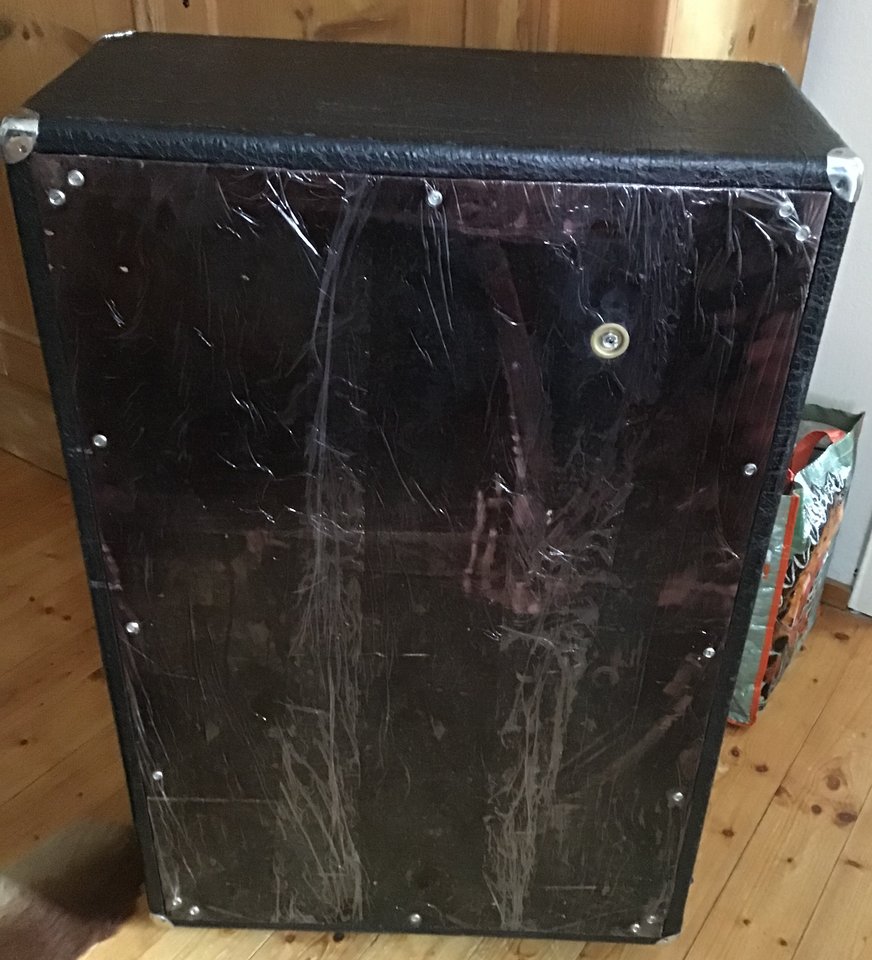

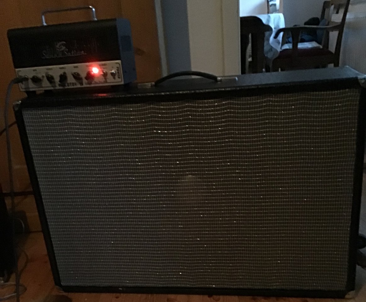

Ok, ich sehe schon ihr kommt soweit wir wir. Aber mal von vorne:
Ich sagte ja schon, das es schmutzig wurde. Während der eigentliche Korpus mit Tolex bezogen ist, wurde auf der Rückwand anscheinend eine Art Kunstleder aufgezogen. Anscheinend war der verwendete Kleber durch das Gewebe diffundiert und hatte die obere Schicht angelöst. Die Folge war eine schmierige Farbschicht. Zum Glück ließ sich die Schmiere mit etwas Handwerkerpaste wieder von den Händen bekommen, aber um zu verhindern, dass wir die ganze Wohnung vollschmierten hatte @goldbass die geniale Idee, die Rückwand mit Frischhaltefolie zu überziehen. Schnell, günstig und jederzeit einfach wieder rückgängig zu machen. Klasse! So sieht die Box jetzt nach dem Zusammenbau von hinten aus:
Hat doch was, oder?
Aber jetzt zum Speaker: uns ging es ähnlich wie euch. Die Recherche über Internet und dort v.a. über Bilder ergab, dass die von Vox verwendeten Jennings-Speaker ganz anders aussahen. Ich bin ja leider recht ahnungslos, aber @goldbass tippte ebenso wie ihr auf JBLs. Leider war das Originallabel nicht mehr da. Das Klebeband an der Stelle sollte wohl verhindern, dass Glaswollefasern in den Speaker gelangen. Aber wie @beate meinen wir, eindeutig die ovale JBL-Stickerform erkennen zu können. Also Punkte an @sepppblind und @Bassman135! Wahrscheinlich sollte ich (trotz Unkenntnis wie genau das geht), tatsächlich die Widerstände messen. Ich hatte nur ein Bild von einen D130 mit 16 Ohm gefunden, der ebenfalls die Kabelanschlüsse auf einer Speiche hat. @seppblinds Bild vom 140 er hat mich aber heute eines Besseren belehrt. Hm! Doch noch recht unklar. Kann jemand von euch etwas mit den Beschriftungen anfangen? „L 276“ und „15“. Letzteres ist wohl das Format 15Zoll.
Und was würdet ihr jetzt machen? Box von der alten Dämmwolle befreien? Neue Matten rein, neue Rückwand-oder Speaker raus und neues Gehäuse? Oder verkaufen? Und wenn, dann nur den Speaker oder komplett?
Sehr geil klang schonmal der Molotov 15 (der hat nämlich auch einen 16 Ohm Boxenausgang, weshalb wir ihn auswählten) an dieser Box. @goldbass schaute fast schon romantisch verliebt, als das Ding loskesselte: Straff, definiert, aber auch angenehm warm. Nix plärrig oder undefiniert dumpf.
Hier noch ein Schnappschuss vom Kleinen (danke nochmal an @claudio fürs AnGASen) mit seinem neuen dicken Kumpel:
