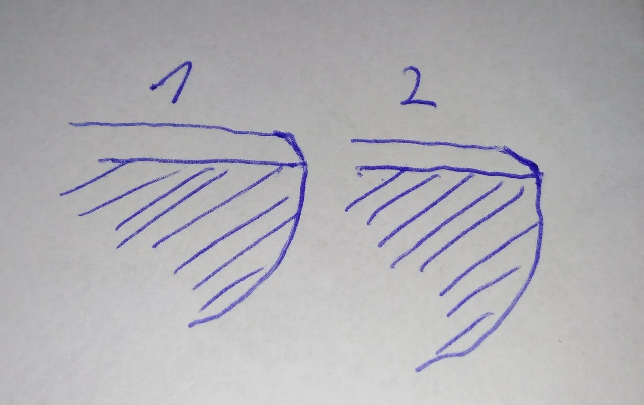

Ich wuerde die nicht abschraegen, denn das koennte einen Einfluss auf die Bespielbarkeit haben.
Kannst Du sie ohne grossen Materialabtrag von der Seite her entgraten/abrunden, wie der Kollege Grga das beschrieben hat?
Vermutlich so wie Bild 1:
Ich mag auch lieber stärker abgeflachte Bundenden, so wie bei Nr. 2.
Reaktionen: BoogieCaster
ja das trifft es schon sehr gut Zeppo!

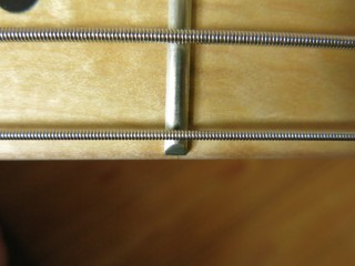

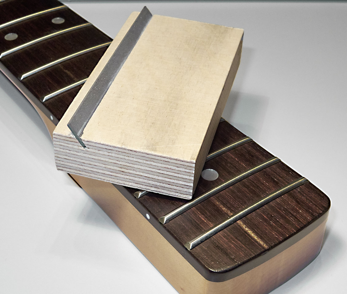

Mein Frettchen:
Reaktionen: seppblind, tonedeaf, zeppo3000 und 3 andere
  • #12
Machst du damit aber nicht das Entgraten und Verrunden der Bundenden,oder?

Könnte man denn auch die Bünde einfach nach Geschmack runterschleifen? Gibt doch da diese Plekdingensmaschinen. Aber maschinell wird das sicher zu heiß oder dauert zu lang!?
Nö, die Bünde sind schneller runter, als einem lieb ist. Auch mit der Hand. Wenn Du was flaches bevorzugst, ist das einfach. Dranfeilen ist der Trick wo alle versagen.
