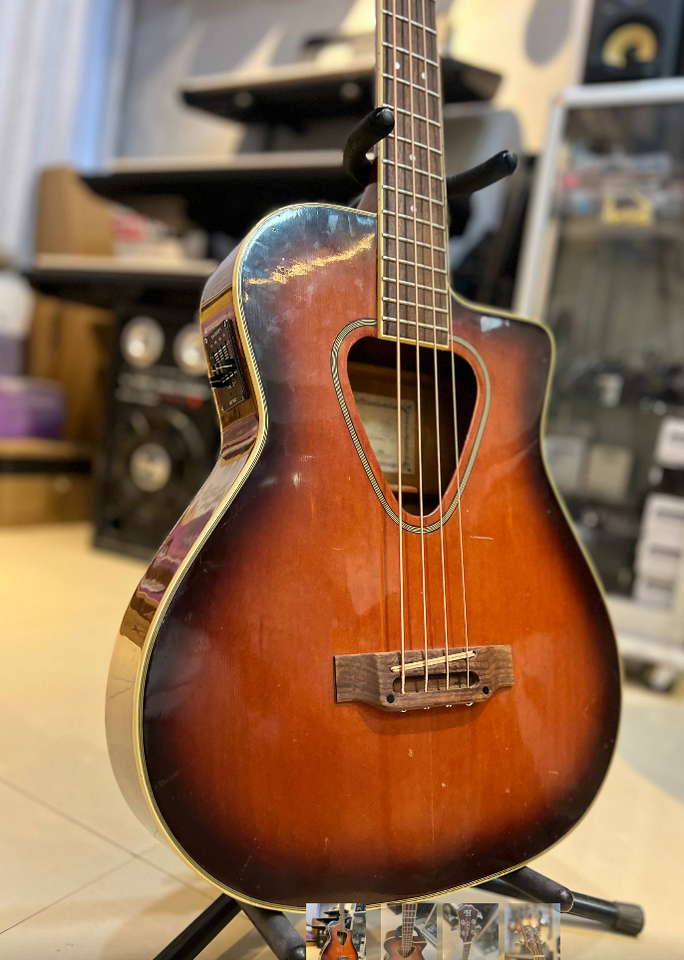

Aber letztens bin ich in Addis Ababa (hauptstadt von Ähtoipien, ich lebe ja 500 km nördlich) zu nem musikladen um für meinen Sohn nen Kapo zu kaufen. dabei bin ich über den unten abgebildeten Akustik Bass gestolpert.. Angespielt. und: Sagen ja imemr alle dass akustik bässe zu leise sind um mit anderen zu spielen und dann hat der auch noch ein echt kompakten körper... sehr angenehme größe um ihn aufm sofa abends in die hand zu nehmen. Mein Sohn hat jetzt ernsthafter angefangen mit der Gitarre und mann, der ist schnell besser geworden als ich je war mit der Gitarre... könnte jetzt echt bocken ab und zu mal bissl zusammen zu jammen... und Ja... auch wenn der bass vielleicht leiser ist als die gitarre denke ich ist das noch in einem bereich wo das ok ist.. ist ja eher indoor und wie gesagt.. beim anspielen fand ich das lauter als erwartet.
naja.. hab ich so jetzt nur sweit ausgeweitet weil es anscheinend jedes mal zu der diskussion kommt "akustik bass ist eh zu leise"... das bräuchten wir also nicht noch mal anzufangen ;)
Allerdings ist der jetzt auch nicht soo billig.. in Äthiopien ist immer alles teurer.. .Wäre schon ok denk ich... aber ich bin mir nicht ganz sicher ob er ok ist (bzw. reparabel)... Die Brücke sitzt zuu tief.. die oberen 2 saiten liegen aufm holz auf nicht auf dem steg. da müsste ich wohl den steg ersetzen?
Aber dabei hat mich gewundert dass mir die saitenlage echt hoch vorkam.. und wie gesagt der steg ist ja nicht mal hoch genug... das nur mit der spannungs-stange einzustellen ist glaub ich nicht alles... ich habe das gefühl dass sich der neck leicht vom körper löst (abhebt)...
lässt sich sowas noch recht easy fixen oder sollte ich da die finger davon lassen?
Hallo Tom,
den Steg mit einem Pappstreifen zu unterfüttern oder zu ersetzen, sollte kein Problem sein. Bleibt die Frage, ob der Bass sich sonst einstellen lässt. Wie fit sind die in dem Laden? Du könntest doch fragen, ob sie ein Setup für dich machen.

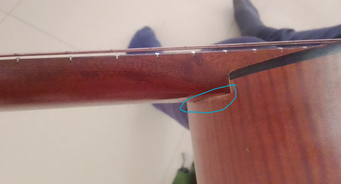

Es gibt schon eine schraube innen für die Spannstange, wenn ich das ricthig gesehen hatte. aber wie gesagt.. ich hatte am hals-Körper übergang eine leichte lücke bemerkt.. es ginge also eher darum ob sich sowas fixen lässt, es könnte sein dass das im toleranzbereich liegt und ganz ok ist aber nur für den fall dass sich das da wirklich "ablöst", ist das dann was größeres oder krieg ich das auch hin?
hier noch mal ein foto zum zeigen was ich meine... Das ist jetzt nur meine akustikgitarre und die hat da keine lücke, aber bei dem akustik bass hatte ich da wie gesagt einen leicht sich weitenden schlitz gesehen wenn ich den hals bewegt habe.

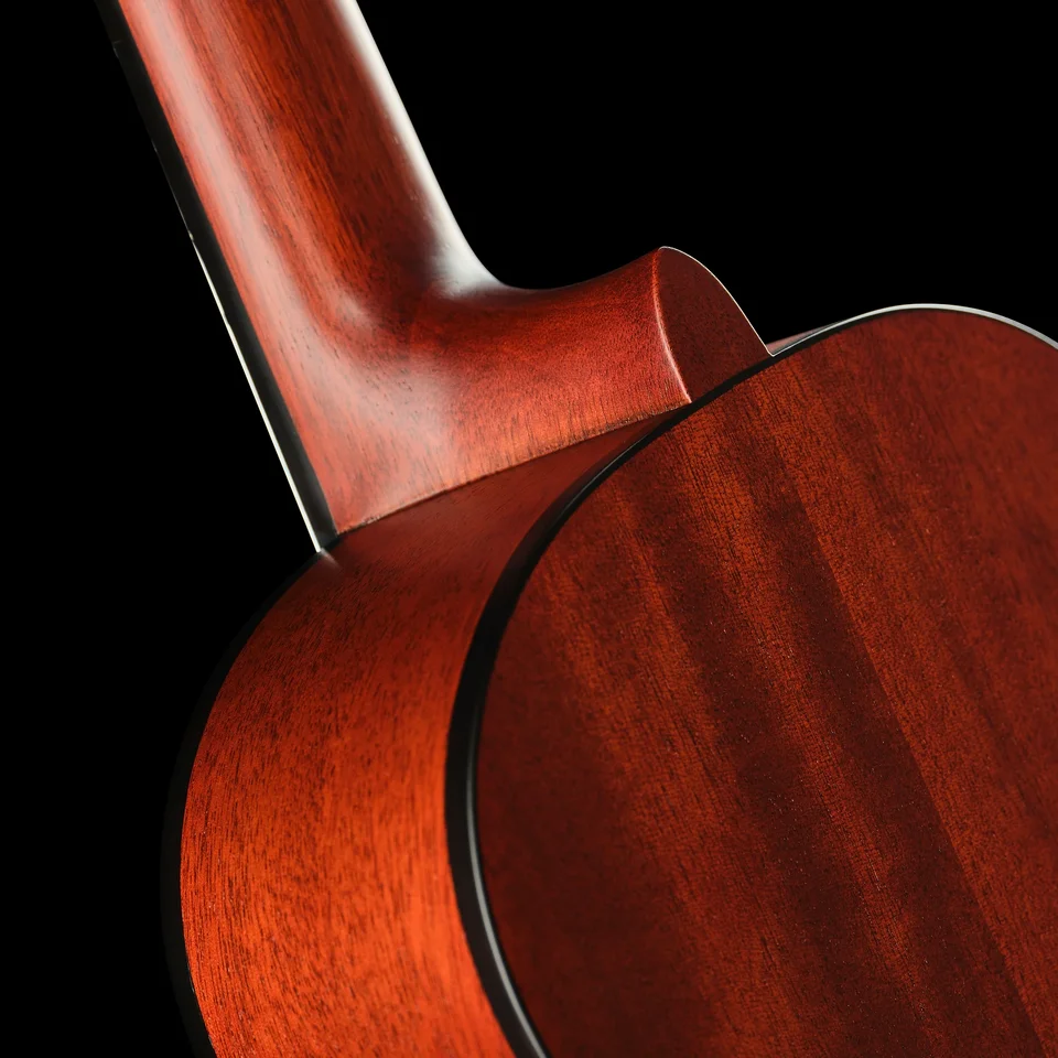

Interessanter Halsübergang bei der Gitarre. Ich kenne das ansonsten nur so:
Ich nehme an, dass es beim Hohner auch so aussieht.
Wenn beim Hohner schon ein Spalt ist, der auf Bewegung reagiert wird es nicht besser - im Gegenteil.
Vermutlich wird sich der Hals irgendwann einmal lösen (und hoffentlich dabei kein umliegendes Holz beschädigen).
Ob du das reparieren kannst, das ist eine Frage von handwerklicher Begabung, Geduld/Zeit und Werkzeug.
Und dann ist noch die Frage, ob vielleicht schon jemand einen missglückten Reparaturversuch unternommen hat. Wenn da ein schlechter Leim drinnen klebt, dann wird es sehr mühsam, weil du diesen zuerst entfernen musst.
Ansonsten würde ich so vorgehen:
-) so schnell wie möglich die Saiten runter und den Hals entlasten bevor sich der Hals komplett löst.
-) Spalt möglichst gut reinigen: Staubsauger / Druckluft
-) Leim (vorzugsweise Titebond, ansonsten Weissleim) einbringen: möglichst tief und ausreichende Menge tief in den Spalt mit Spritze / danach mit Zahnseide möglichst gut verteilen
-) fixieren: hier helfen Zwingen, feste Gummibänder, Gewichte,... um den Spalt möglichst zu schliessen
-) überschüssigen Leim entfernen mit feuchten Tuch
-) 1 oder 2 Tage warten
-) Zusammenbau
Ob man so ein Instrument kauft, von dem man schon vorher weiss, dass man reparieren muss, das muss man selbst entscheiden.
Ich hab kürzlich so eine günstige Les-Paul Epiphone mit Halsbruch gekauft, repariert und es nicht bereut.

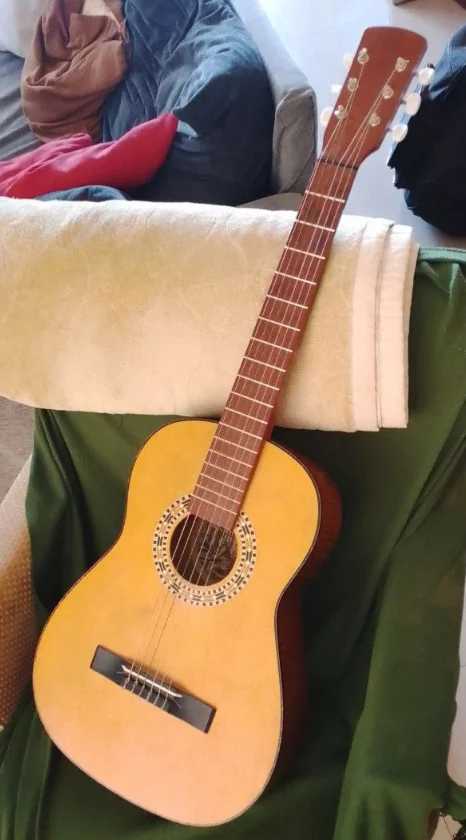

ahja. stimmt. meine Westerngitarre hat auch so einen holm.

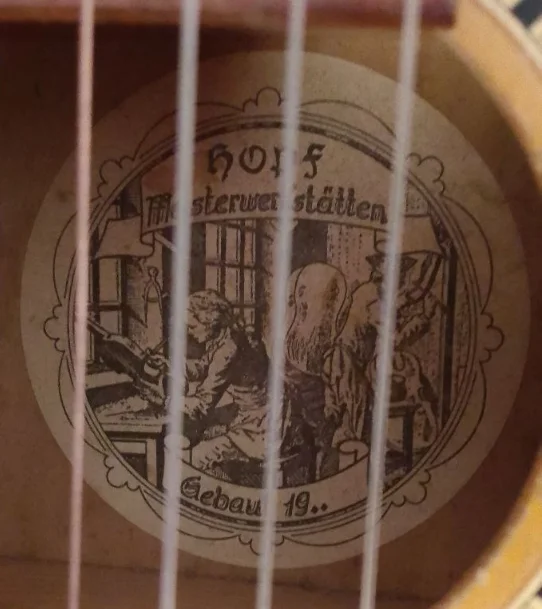

das photo war von einer 3/4 gitarre die ich als kind mal geschenkt bekommen habe. Eine "Folk-Gitarre" ? oder was ist das?
Eine Gitarre der Firma Hopf mit verkleinerter Mensur, damit Kinder damit leichter lernen und musizieren können. Der Name ist laut Wikipedia seit Mitte des 17. Jahrhunderts im Geigen- bzw. Zupfinstrumentenbau um Klingenthal im Vogtland bekannt. Die Familie ging 1948 nach Hessen, aktuell baut wohl Dieter Hopf weiter Gitarren in Taunusstein.

das schallloch bei diesem hohner bass ist riesig. könnte es sein, dass die decke verzogen ist? auch das kann zu einer sehr hohen saitenlage führen...
bei deinem ersten bild, ist es auch möglich, dass man da eventuell einen riss in der decke - hinter der brücke sieht?
am besten findest du das heraus, indem du einen geraden stab, zum beispiel ein 50cm lineal auf die decke hälst. möglicherweise stellst du dann fest, dass es hinter der brücke eine wölbung nach oben hat. und möglicherweise stellst du dann fest, das im bereich des schalllochs eine wölbung nach innen besteht, was auch die seltsame situation mit dem halsansatz erklären könnte....sollte dies der fall sein, würde ich von dem instrument die finger lassen, ausser du kennst jemanden, der wirklich etwas von gitarrenreparaturen versteht.
grüsse nach äthiopien.
