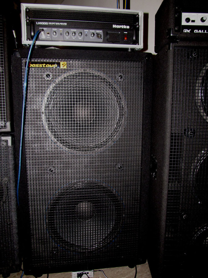

Habe heute mal wieder über meinen LH1000 gespielt. Am besten von meinen Boxen, passt er mit der Custom 2x15 zusammen. Mit meinem G&L Tribute M2000 zusammen, kommt da schon ein sehr amtlicher rockiger Sound zustande...

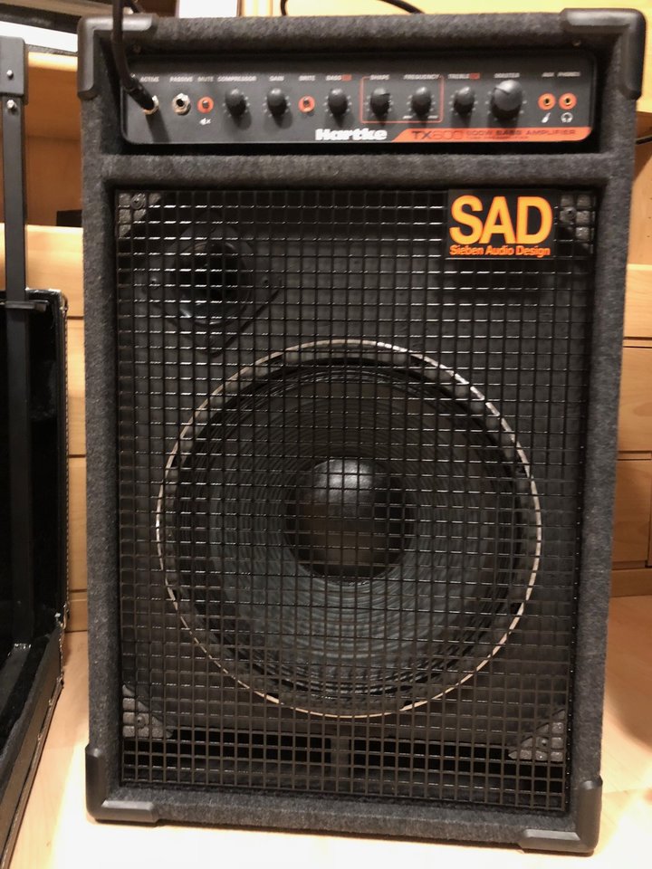

So Staubwedel raus.....mal abstauben hier im Home of Hartke. Nachdem ich das Jahr 2018 mit schwer "abrüsten" verbracht habe, eines vorweg der Hartke TX 600 ist dem ausmisten nicht zum Opfer gefallen. Ich finde den Amp klasse und für den Preis ohnehin. Da er mir aber als Backup Amp zu schade ist und ich gerne eine Combo haben wollte, habe ich mir von Marc Sieben SAD einen bauen lassen. Was muss ich sagen der Combo und der Hartke passen optisch und vom Sound wie Arsch auf Eimer und so sieht das Ganze aus. Natürlich habe ich das auch im Home of SAD gepostet.
Reaktionen: OBTerrorist, eckertone, stepp und 7 andere
  • #205
nettes Teil
12 oder 15er?
