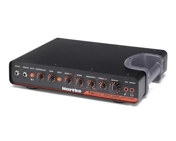

So heute ist der Hartke TX600 angekommen und deswegen anbei kurz mein erster Eindruck.
Er hat ein Aluminiumgehäuse mit integriertem Kunststoffgriff was alles sehr wertig erscheint. Auch die Potis laufen sauber, also Verarbeitungstechnisch gibt es erstmal nichts zu meckern. So angestöpselt und los geht es, also Leistung hat die Endstufe und scheint einige Reserven zu haben. Kann den Amp allerdings in meinem Keller nicht aufdrehen, es ist schon saulaut. Wie klingt er denn. Also er klingt jetzt erstmal Hartke mäßig unaufdringlich und lässt den Sound des Basses im Vordergrund, also das was ich gerne mag. Es ist ein schöner warmer Klang, der allerdings mit dem Tonestack angepasst werden kann. Neu ist für mich die Mittensteuerung mit dem Shape Regler und der Frequenzwahl zwischen 200 und 800 Hz. Je nachdem wie weit man den Shape aufdreht, verändert sich die Frequenzkurve, wiederum beeinflusst von der Frequenzwahl. Da muss ich mich noch etwas reinfuchsen, aber es lassen sich gute Sounds damit erzielen. Auch macht der Brightschalter Sinn, das ist eine Art Höhenanhebung, die bei höherer Lautstärke immer weiter abgeschwächt wird. Die Wahl der Bassfrequenz mit 80 Hz und die Höhen mit 6 KHz finde ich persönlich gut gewählt. Der Compressor scheint etwas überarbeitet worden zu sein, den muss ich auch noch genauer austesten. Unschön ist, dass der DI Out nur Post EQ ist, aber damit kann ich leben. Ein Punkt ist mir negativ aufgefallen und das ist die Lüftersteuerung. Wenn man „reinlangt“, dann schaltet der Lüfter zu und stoppt sofort, wenn man aufhört zu spielen, also der Lüfter läuft nur im Spielbetrieb, allerdings Geschwindigkeitsabhängig. Ich bin mir noch nicht sicher ob mich das nachhaltig stört, das muss ich beobachten. Lautsprecher können mit Speakon und Klinke angeschlossen werden und man kann eine externe Vorstufe direkt an die Endstufe anschliessen, allerdings ist dann die integrierte Vorstufe abgeschaltet.
Zu dem Aux Eingang und dem Kopfhörerausgang kann ich noch nichts sagen. Soviel zu meinem ersten Eindruck der gut ist, mit ein paar kleinen Mängeln.

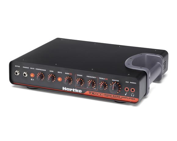

Anhang anzeigen 193764Anhang anzeigen 193765

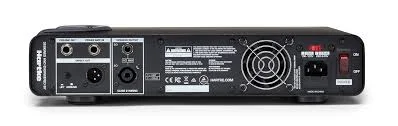

So eine kurze Anmerkung als 2. Eindruck zum Hartke TX 600. Der Kopfhöreranschluss ist o.k., beim Anschliessen werden die Speaker stummgeschaltet. Leider kann ich die Lautstärke nur über den Bass regulieren, die Lautstärke ist aber ausreichend.
Interessant finde ich den AUX Anschluss, den kann man so schön verwenden, um eine externen Preamp anzuschließen. (ja ich weiß ich bin da echt unverbesserlich :embarrassed:). Der AUX läuft parallel zur Vorstufe des Hartke, somit kann man schön zwischen den beiden Vorstufen hin- und herschalten. Wahrscheinlich kann man den AUX auch mit einem CD Player benutzen, aber ich wüsste nicht warum :o).
Das mit dem intelligenten Lüfter scheint gar nicht so schlimm zu sein, bei leisem Üben springt er gar nicht an, nur wenn richtig Pegel anliegt, schau mer mal.
Morgen ist Probe, da darf er mal mit und sich an meiner SAD 810 bewähren. Klappt dies zufriedenstellend, dann darf er bleiben. :-)
PS: Der Hartke TX 600 kostet neu 369 EUR, als B Stock sogar einige Zehner weniger.

So Probe beendet und jetzt mein 3. Eindruck.
Im Proberaum meine Vor- und Endstufenkombination abgestöpselt und den Hartke TX 600 an meine geschlossene SAD 810 angeschlossen, Master auf 11 Uhr, alles andere wie zuhause voreingestellt, Bass angeschlossen und los ging es..........Tinitus...Hörsturz, erst mal leiser gedreht, man hat das Digivieh Headroom, unglaublich. :O! Dann mit Master auf auf 9:00 Uhr die Probe bestritten, das hat er locker abgerissen. Wir sind eine nicht leise Classicrockband mit Hang zum Hardrock, also auch 2 Gitarristen. Ich hatte keinerlei Probleme mit Durchsetzungsfähigkeit o.ä. , ich habe jetzt gegenüber meiner Hauptanlage nichts vermisst.
Zusammenfassung:
Der Hartke TX 600 ist eine echte Alternative, wenn man einen mittelgrossen Digi Amp haben möchte. Er ist mit seinem Alugehäuse robust gebaut, die Verarbeitung ist gut und mit 3,2 kg auch noch super leicht. Die Class A Röhrenvorstufe erzeugt einen klaren, warmen Ton, die mittels einem passiven Tonestack geregelt wird. Die Class D Endstufe leistet 600 Watt an 4 Ohm und ist m.E. ausreichend dimensioniert. Das einzig wirklich negative ist, dass der DI nicht pre EQ geschaltet werden kann, aber für meinen Zweck ist das verschmerzbar. Revidieren muss ich meine Meinung über die intelligente Lüftersteuerung, die ist doch unproblematisch und bei leisem Spiel ist nichts hörbar. Der Amp kostet regulär 369 EUR, was wirklich ein sehr günstiger Preis ist. Bei mir hat sich der Amp bewährt und darf bleiben. Dies ist mein einzigster Amp, ich habe sonst nur Vor- und Endstufenkombinationen.
