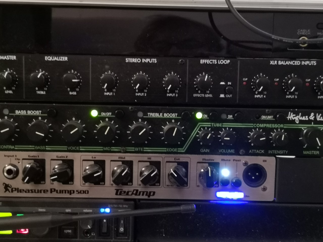

Ich wollte mal andere Nutzer dieses großartigen Preamps fragen, ob euer auch anfängt zu brummen, wenn ihr die Tube Stage zuschaltet.
Meiner ist ultra Clean und rauschfrei, aber sobald ich die Röhren zuschalte, fängt er an zu brummen, je lauter ich das Vol von der Tube anhebe, desto mehr. Egal mit welchen Röhren, es ist das selbe.
Ich meine, dass mein Preamps das am Anfang nicht hatte.
Wie sind da die Erfahrungen bei euch...?

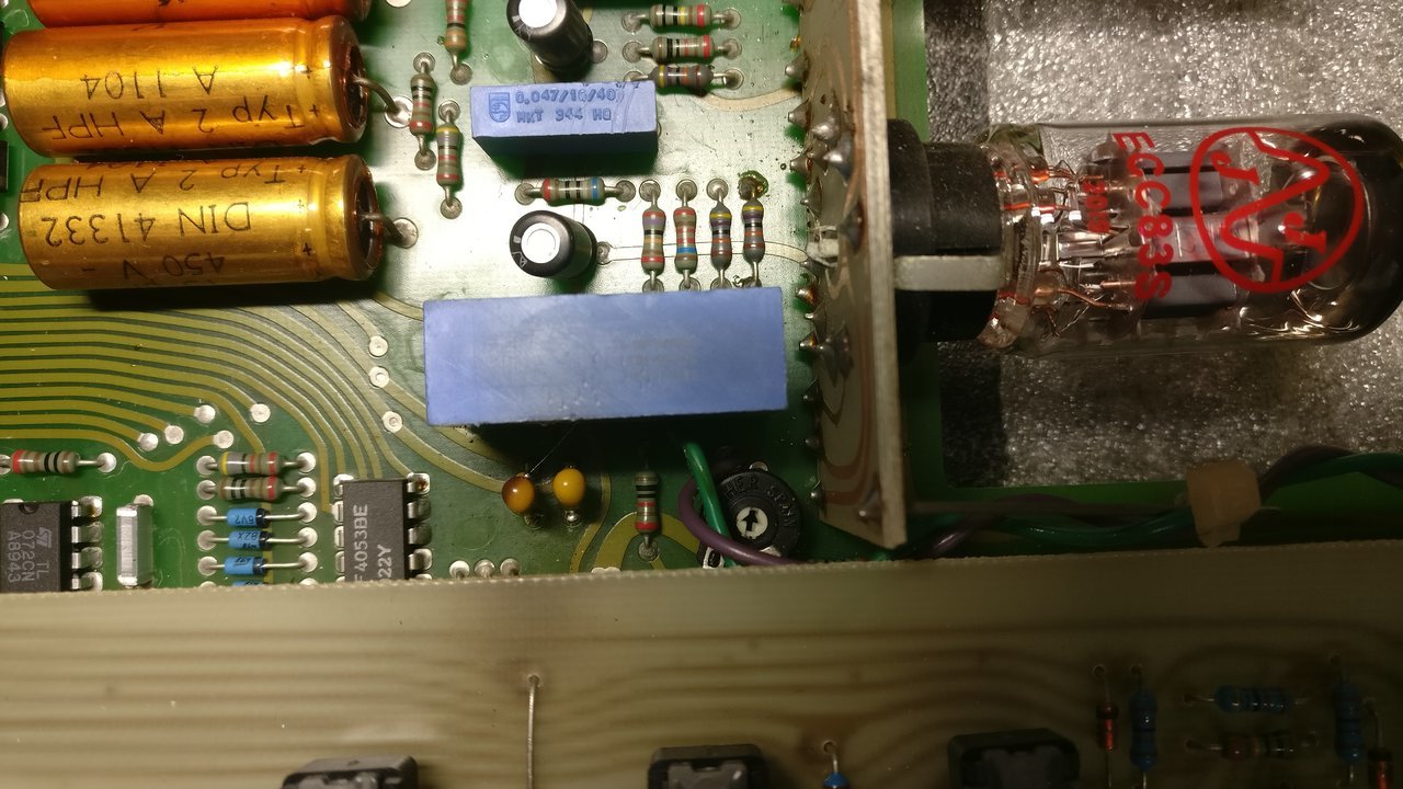

Ich kapere mal diesen Thread, weil es der jüngste zum Thema Fortress ist, um meine Frage loszuwerden.
Ich hab von einem anderen Bassicer hier einen Fortress, in dem zwei unterschiedliche Röhren drin waren und ein 2,2 µF Tantal Elko explodiert war, der den benachbarten auch angekokelt hatte.
Die Elkos hab ich vorhin getauscht und neue ECC83 eingebaut. Leider ist beim ersten Test nach einer knappen Minute der gleiche Elko wieder in Rauch aufgegangen.
Ich ergänze gleich noch ein Foto dazu und frage jetzt schonmal in die Runde, ob zufällig schonmal jmd den gleichen Fehler bei dem Preamp hatte. Das könnte mir nämlich ggf einiges an Fehlersuche ersparen.
Ciao @lord-of-fire
war der Elko an der Kathode, Anode oder am Gitter? Schau Dir vielleicht die zu den C's parallelen Widerstände an oder im Fall, dass es der Koppelkondensator an der Anode wäre den Spannungsteiler zur Anode. Wenn die Widerstände gar sind, wird das auch nix.
Gruss
claudio
Ich bau gleich mal die Front-Platine mit den Schaltern und LEDs aus, um von oben an die Hauptplatine ran zu kommen. Auf der Unterseite hängt der wieder kaputte Tantal Elko an einer breiten Masse-Leiterbahn und die andere geht ins Ächts. Auf der Oberseite geht eine in Richtung Volume Regler, aber das muß ich mir genauer ansehen...
Quatsch, vorhin tlw Ober- und Unterseite verwechselt, weil oben ausm Büro geschrieben. Jetzt bin ich wieder in der Werkstatt. Die Leiterbahn, die nach vorne geht, ist auf der Unterseite und geht über einen Widerstand zu einem dbx2150A, bei dem die Lötstellen auch leicht angekokelt aussehen. Der HCF4053BE direkt neben dem Elko hat ebenfalls angekokelte Lötstellen.
Ich denke mal, in dem Bereich wird der Fehler sein...

die Tantalelkos sind also an den Kathoden. Schau Dir demnach die Kathoden- und Schirmgitterwiderstände an. Zudem: der DBX ist doch der VCA für den Kompressor? Elektrisch sollte der nicht betroffen sein wenn eine Gain- oder Aufholstufe durchdreht...
Ah, Du schreibst 2.2u, aber laut Schema sollten es 22u sein.
Vielen Dank schonmal für alle die sich an der Fehlersuche beteiligen und allen voran @lord-of-fire , der die Reparatur meines H&K Fortress auf sich genommen hat.
Das Service Manual vom Fortress habe ich von @Willie . Im Netz habe ich leider kein anderes/besseres gefunden.
Auf dem ausgebauten, der noch lesbar war, stand 2,2uF. Kann natürlich sein, daß die schonmal (falsch?) getauscht wurden. Wobei die Lötstellen unauffällig waren. Die frischen von mir sind deutlich zu erkennen.
