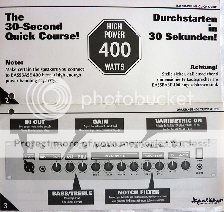

Toll :bier: Nostalgie pur!

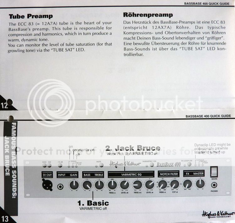

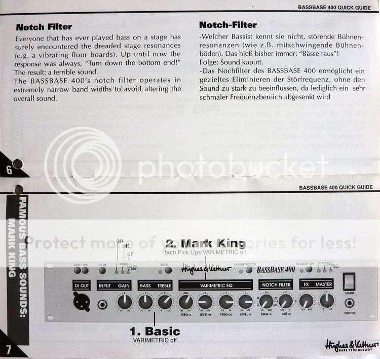

Jetzt bin ich aber platt, Danke @classic70s !
Frage zu Seite 10: "bei eingeschaltetem Dynaclip..." - wie schaltet man das?
:bier:;-)
  • #71
:bier:;-)
Das ist irretierend wie es da steht, weil man nichts schalten kann, das macht der Amp automatisch!
D.h. wenn man den Amp in seinen Grenzbereich fährt, wo andere dann eklig kratzen, völlig undefiniert und übersteuert klingen, wirkt diese Schaltung automatisch was an der LED sichtbar wird. Der Amp klingt dann bis auf Anschlag noch richtig gut, mit angenehmer Zerre. Ich habe ihn jedoch noch nie in diesen Bereich gefahren, weil mir das zu laut wäre und ich mir Sorgen über die Boxen machen würde.
Ich nutze den BassBase 400 im Grundsound eher clean, d.h Gain meist nur viertel aufgedreht um Effekte wie Phaser, Flanger, Reverb etc. klar und sauber hörbar zu machen. Zerre und Dreck mische ich an den gewünschten musikalischen Stellen mit Pedalen dazu. So habe ich mit dem Amp soundmässig ein breites Spektrum von schön clean über dirty, bis hin zu brachial, je nach Pedal.
