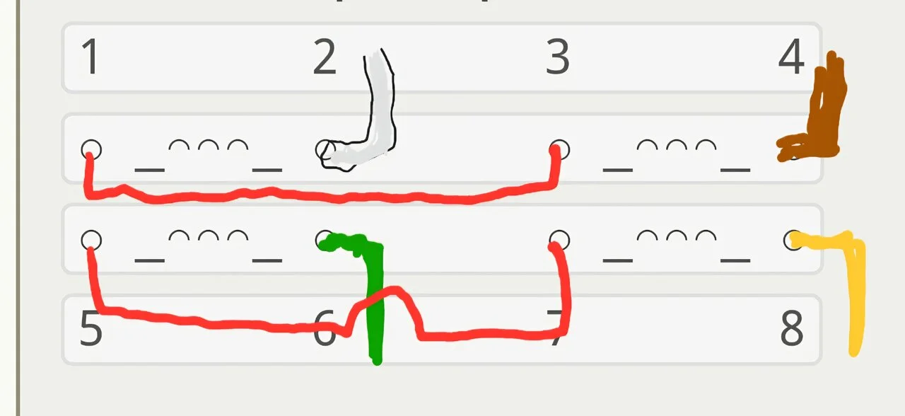

Gute Frage - Anschlüsse habe ich pro Pickup 4 (grün - gelb; weiß - braun), aber ob das nun 2- oder 4-Spuler sind, geht daraus ja erstmal nicht hervor. Dei Single-Coil-Beschaltung brummt nicht, daher wahrscheinlich die 4-Spuler.
Es muss ja nicht 100% JazzBass sein (Dann könnte ich ja einfach meinen Jazzbass nehmen), aber etwas mehr Klarheit und Höhen sollen es sein.
  • #382
Musst unter den Pickup gucken...
Das ist ein 4-Spuler:
So ist original...
...und so laufen die Spulen brummfrei untereinander auf gleicher Höhe wie beim Singlecoil...
Der Vorteil (neben der m.M.n. gleichmäßigeren Abnahme) ist, dass du verschiedene PU-Abstände realisieren kannst, was zu den typischen Auslöschungen führt.
Z.B. Bridge-PU Spule zur Brücke und Neck-PU Spule zum Hals.
Reaktionen: meisenknoedel
  • #383

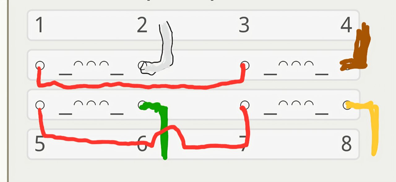

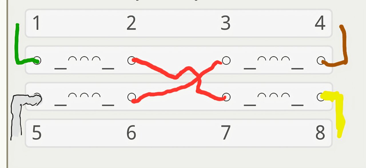

Hi, danke! Gemacht und klingt gut. Problem ist aber, dass die A-Saite quasi tot (leise und verzerrt) ist. Fast so als ob sie nicht abgenommen wird. Das ist in beiden Beschaltungen (Pickup grün(+) / gelb (┴) und Pickup weiß (+) / braun (┴)) der Fall.
So sind die Spulen aus dem Pickup herausgeführt, Gleichstromwiderstand je 1,76k beim Halspickup:
1 2 3 4
○ _◠◠◠_ ○ ○ _◠◠◠_ ○ ○ _◠◠◠_ ○ ○ _◠◠◠_ ○
5 6 7 8
Was mache ich falsch?
Edith:
1 2 3 4
(+)○ _◠◠◠_ ○--------○ _◠◠◠_ ○--(-)
ergibt einen echten SingleCoils mit Brumm, aber gleichmässiger Abnahme.
  • #384
Okay, es gibt eine Lösung:
Hals-Pickup:
Pin 1: (+)
PIN 2 und 3 gebrückt
PIN 4: Masse
Stegpickup
Pin 5: (+)
PIN 6 und 7 gebrückt
PIN 8 Masse
Das ist dann eine klassische Jazzbassschaltung, dh einzelne brummen die Pickups, zusammen erfolgt dann die Brummauslöschung.
Damit kann ich erstmal leben
Sound gefällt mir so besser.
Perfekt wären dann brummfreie Singlecoils im Soapbar-Format.
  • #385
Hals-Pickup:
Pin 1: (+)
PIN 4: Masse
Stegpickup
Pin 5: (+)
PIN 8 Masse

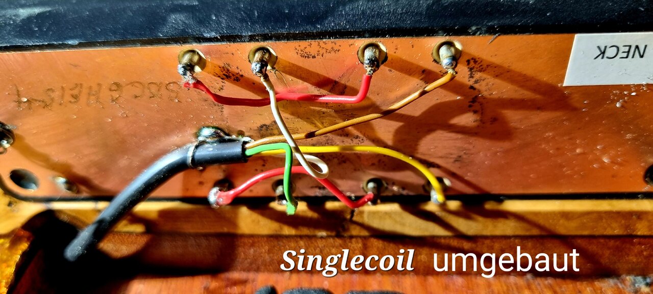

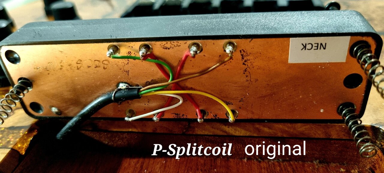

Das wäre dann die brummende Variante, wie du schon festgestellt hast.
So ist original als P-Split...
Und so J brummfrei...
Ich habe 6-Saiter Pickups so umgebaut, wo eine Spule immer 3 Saiten angreift....
Bei dir hört es sich allerdings so an, als würde die A-Saite zwischen zwei Spulen schwingen. Das hatte ich mal, als ich einen 4-Spuler Bartolini in einen 5-Saiter Yamaha BBN5 eingebaut habe (Frank Itt lässt grüßen 😉 ). Das schwingt die A-Saite auch zwischen den Spulen, was aber funktioniert, solange man die übereinander stehenden Spulen nicht brummfrei verdrahtet. Ansonsten löscht man die A-Saite aus.
Sollte bei einem 5-Saiter PU die A-Saite zwischen den Spulen schwingen, wäre das natürlich blöd. Dann geht nur brummender Singlecoil (als Humbucker dann natürlich brummfrei) oder brummfreier P-Split.
Hast du bei angeschlossenem Bass mal mit Schraubendreher den PU abgeklopft, wo genau die Spulen sitzen?
Du kannst auch den Reiner Jedamzik von Delano anschreiben. Er antwortet auf solche Fragen.
Ich hatte mit für die Verschaltung der 6-Saiter PUs auch (nachträglich) sein "ja, so kannst das machen" geholt. 😉
(Die Schaltung ist also von Delano abgesegnet)

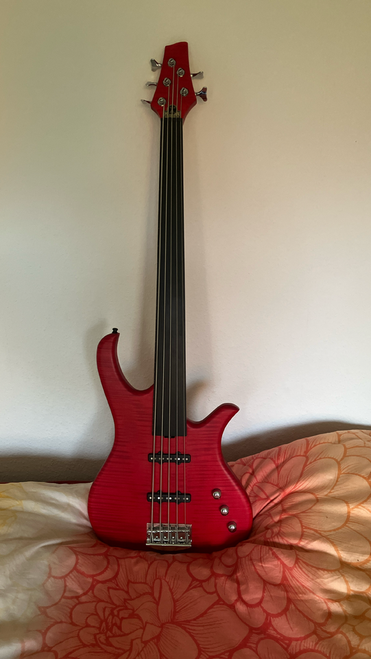

  • #386

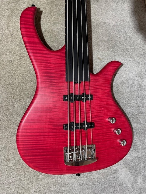

Weil er hier reingehört:
Jonas 5 fretless
5-saitiger Human Base Fretlessbass
Modell: "Jonas"
Korpusdecke: Riegelahorn
Griffbrett: Ebenholz mit Sidelines
Halsholz: Vogelaugenahorn
Tonabnehmer: Häussel JB-HB
Elektronik: passiv VIV/T
Finish: feinmatt offenporig
Reaktionen: hank amarillo, Crims0, Stratus und 18 andere

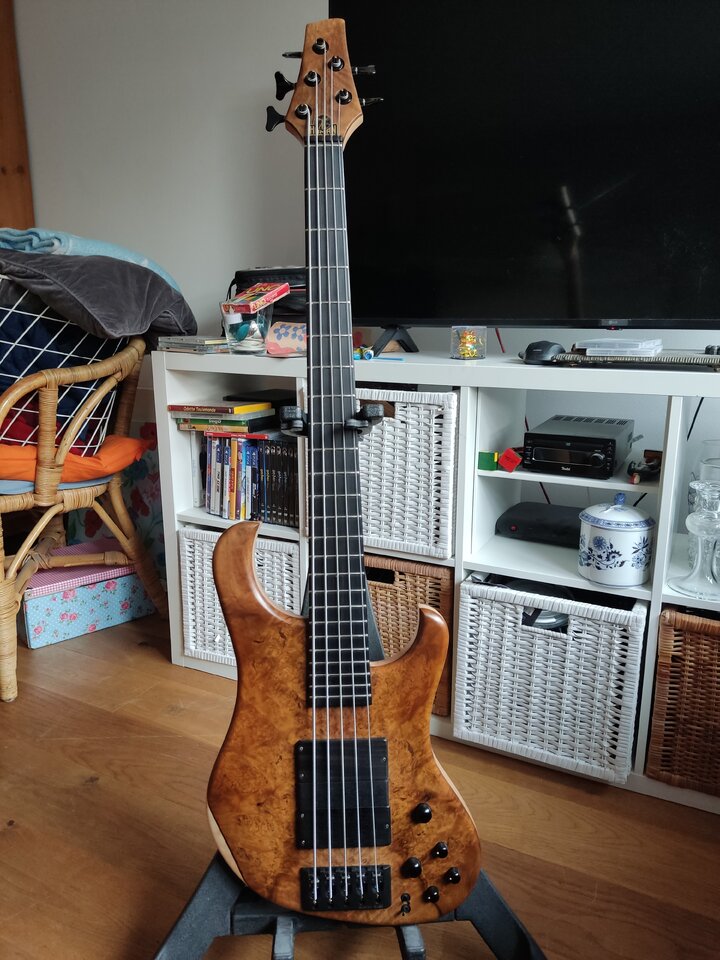

  • #387
Mein Neuer! (Danke an Basskeks)
Mein Triumvirat: Max 6, JB Xtra 5 und No Sweat 4 by Mr. Bassman
Reaktionen: Basser-61, hank amarillo, para und 11 andere
