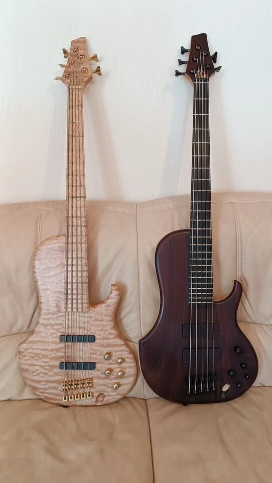

Hab´ ja ganz vergessen die Deckenhölzer zu erwähnen. Der linke bundierte hat eine Bubinga-Decke und hat die von dir bereits erwähnten Delano Times Square PUs. Der rechte ohne Bünde hat Bartolini-PUs und eine Tuja-Decke.
Reaktionen: SumCeBee, meisenknoedel, Basser-61 und 2 andere
  • #362
Wunderbar sehen die aus - wie klingt denn der mit den Times Squares? Hast Du vielleicht Aufnahmen davon?

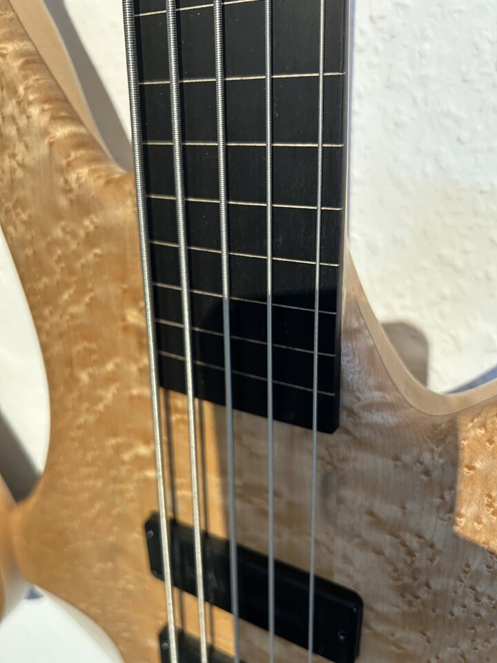

Ich habe meinem bislang Bundlosen Bünde spendiert…
Reaktionen: meisenknoedel und Bassologe

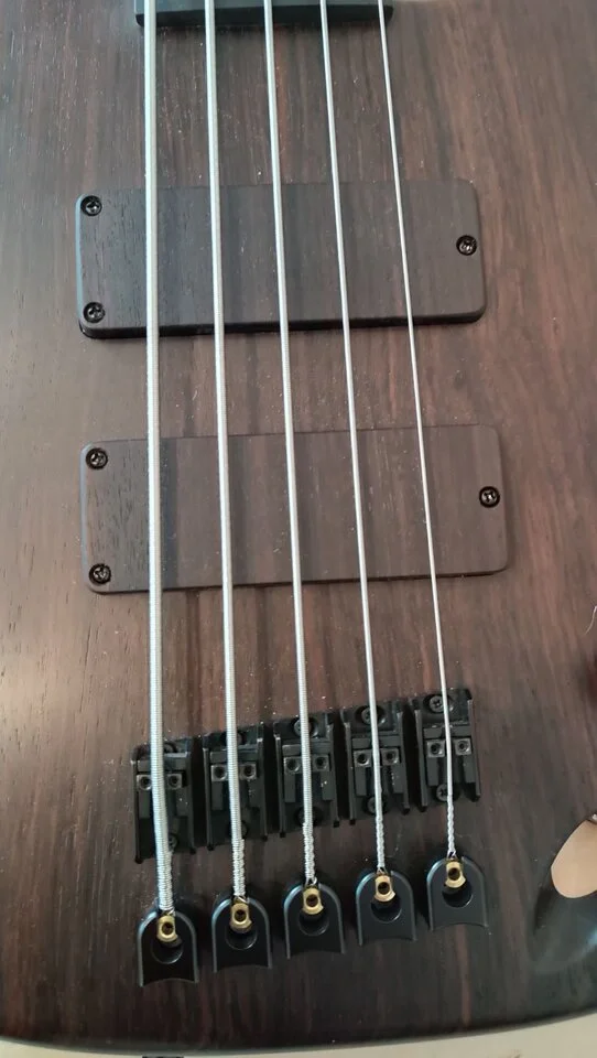

…und zwei neue Häussel-Humbucker im passenden Holzgehäuse.
Reaktionen: SumCeBee und Bassologe

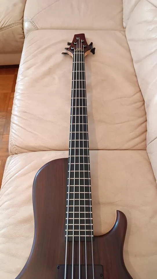

Hier mit seinem älteren blonden Bruder. Ich bin mit beiden sehr happy.
Reaktionen: Zinfandel, LaFaro, Wolf-Waahn und 7 andere
