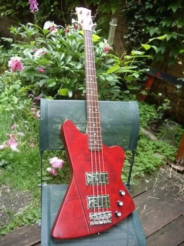

Wenn ich mich nicht ganz vertue dann ist dein sehr schöner Bass doch wohl eher ein Thunderbird meets fireman
Beim Iceman ist das lange Horn doch unten...
  • #22
Du hast recht, es ist eigentlich ein Reversed Icebird, die sind besonders selten...
  • #23
Ich finde deinen Bass so schön richtig richtig Oberklasse und durch das reversed hängt der Bass eventuell auch etwas weniger kopflastig
Mein Iceman war jedenfalls verdammt kopflastig
Ich beobachte gespannt wie es hier weitergeht
Beide Daumen aber hoch vor deiner handwerklichen Leistung

Ja, transparent auf jeden Fall. Aber vielleicht doch etwas farbig getönt? Ich weiß es nicht...
  • #26
Braucht es nicht.
Aber ist ja zum Glück nicht meine Qual der Wahl. :D
  • #27
Ganz leicht transparent rot oder so ein dunkles Orange kann ich mir da Mega geil drauf vorstellen :popcorn::bier:

Passive Thunderbird-PUs von EMG (TB-HZ oder wie die auch immer heißen). Die liegen schon bereit.

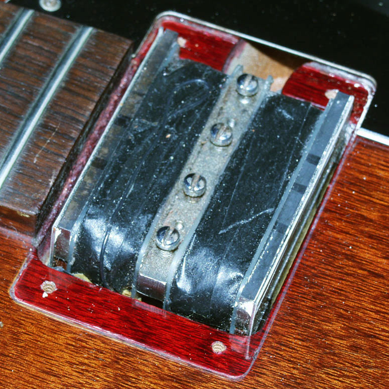

Das ist ein anderer Pickupaufbau, bei dem die Spulen liegend statt stehend verbaut sind, zB so:

Sidewinder sind z.B. im Epiphone EB3 verbaut. Gibt es bestimmt in der Tube zu hören.

Sehr cooler Bass. Sieht shortscale aus ... ist der um so einen alten Framus-Hals herum gebaut?

Sidewinder können ganz unterschiedlich klingen. Im Prinzip haben sie eine schmale Apertur wie ein Single Coil, sind aber wegen der Doppelspule brummarm. Beim Pegel und der Wiedergabe in den Tiefen muss man um Gegensatz zu gestackten Humbuckern keine Abstriche machen. Es gibt sie in ganz schmal - Strat- oder sogar Jazzbass- Formfaktor (Bill Lawrence) oder aber in ganz fett wie beim Gibson Mudbucker.
An sich klingen Sidewinder also eher höhenbetont. Der dicke Gibson Mudbucker ist nur deshalb so dunkel, weil da auf jede Spule Draht mit 12.5-15 k Gleichstromwiderstand gewickelt wurde. Daher liegt die Höhenresonanz in der Gegend von 800 Hz, und sie ist stark bedämpft.
Der Epiphone-Sidewinder sieht zwar aus wie der Gibson, aber er klingt deutlich anders, viel höhenbetonter und untenrum vergleichsweise dünn. Das hat folgende Gründe: niederohmige Wicklung, ca. 600 Ohm pro Spule mit dickem Draht, Keramikmagnet an Stelle von Alnicos und weniger Eisen im zentralen Balken. Wenn man die Polschrauben durch einen Stahlbalken ersetzt, wird er wesentlich runder und für mein Empfinden sehr ausgewogen. Als Gitarrentonabnehmer wäre er wohl sehr toll.
Es gibt noch einen Nachbau von Artec. Der hat ebenfalls Keramikmagnete und wenig Eisen in der Mitte, aber 15 kOhm pro Spule (30 kOhm insgesamt). Er klingt untenrum ähnlich dünn wie der Epiphone und obenrum so dunkel wie der Gibson. Und er hat einen Konstruktionsfehler - er humbuckt nicht, sondern brummt.
Das korrigiert, ebenfalls die Polschrauben durch einen Stahlbalken ersetzt (6x6 mm) und die Spulen parallel geschaltet und nicht in Reihe - das Teil gewinnt ungeheuer, wird einen Hauch lebendiger, ist mindestens so dynamisch wie der Gibson, aber mit etwas mehr Leben im Ton - und er schiebt alles weg. Der Wahnsinn...
