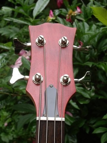

An dem Bass kann ich mich gar nicht satt sehen, einfach klasse! (ok, über den natural headstock kann man diskutieren...:rolleyes:)
  • #42
Die Kopfplatte ist doch gar nicht natural, die ist genauso rot wie der Korpus...

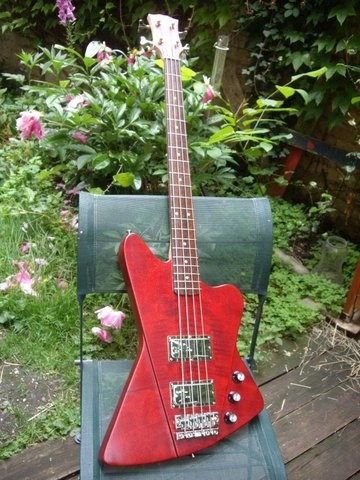

Damit das hier nicht vollends zur Tonabnehmertheorie abdriftet mal wieder ein neues Foto.
Heute habe ich die Kanten rund gefräst...

  • #56
Am Feiertag ist Handarbeit angesagt, darum habe ich heute mal eine kleine Vertiefung für den Bauch geraspelt. Ich habe zwar keinen Bauch, aber man kann ja nie wissen...:-)

  • #58
Du weißt doch - kein Foto, kein Bauch - kein Bass! :D
