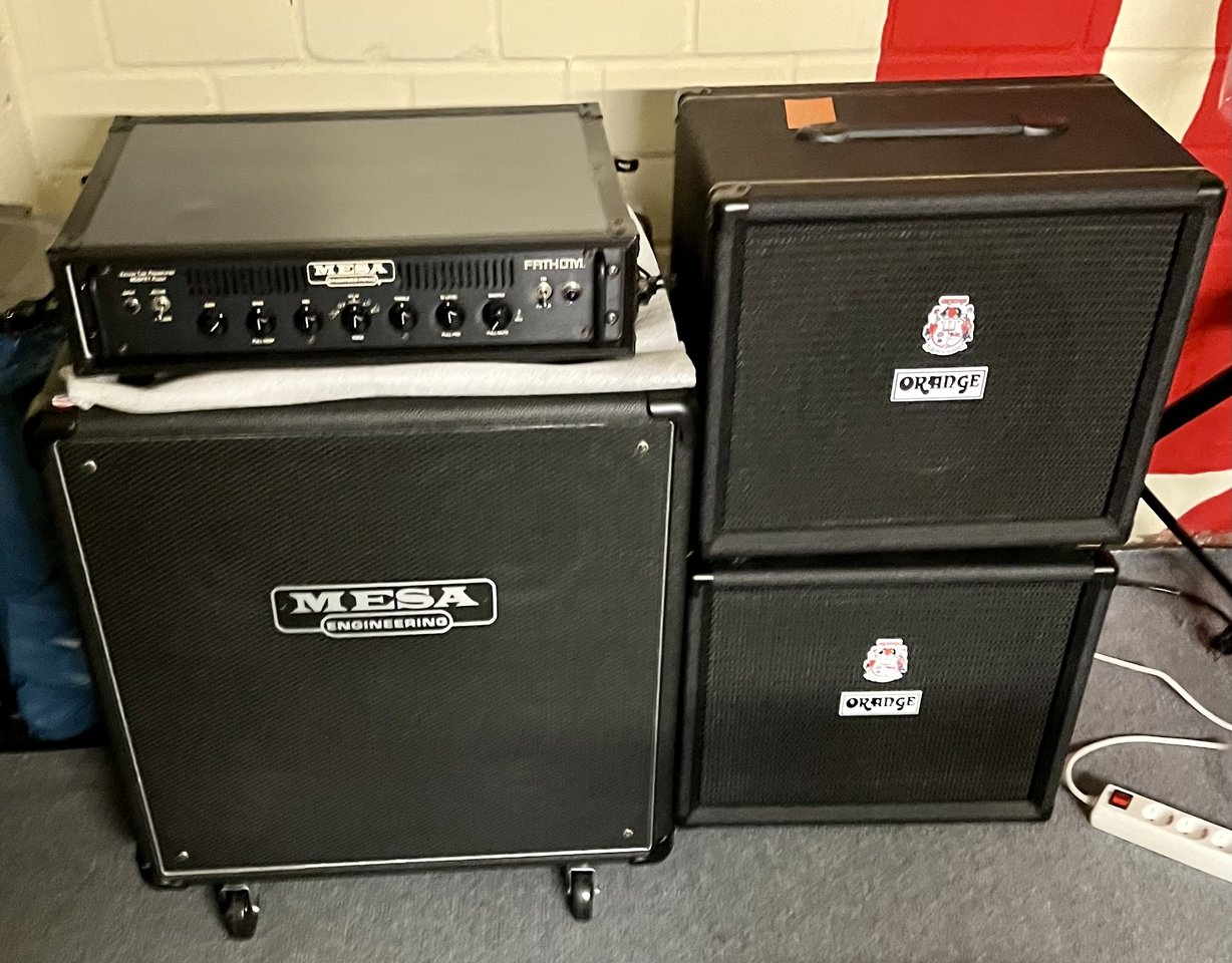

Habe heute mal den Vergleich gemacht:
Also mir reicht eine gute 410er tatsächlich aus. Was da raus kommt ist absolut entspannt 😎.
Aber selbst aus den kleinen Orangen kann man mit dem passenden Amp was gutes rausholen (wären aktuell auch zu kaufen).
Es kommt halt immer auf die Gesamtheit aller Faktoren an. Raumgröße, andere Instrumente etc.
Was bei dem einen gut funktioniert muss bei dem anderen noch längst nicht funktionieren. Ich habe es gerade wieder durch einen Bandwechsel gesehen. Wenn man banddienlich spielen will, dann muss man leider das komplette Setup drauf einstellen.
Aber so wird das GAS wenigstens auch gleichzeitig noch befriedigt 🙈.

  • #73
Ach, du bist das bei eBayK! Kam mir bekannt vor - hatte schon überlegt, wer’s ist. 🤦🏻
Jau, das sind die vom Foto oben.
Habe eine Powerhouse 210 für zu Hause in der Pipeline. Da müssen die kleinen leider gehen. Dann ist der Umstieg auf Mesa perfekt.
Aber die 112er haben mich echt überrascht! Klingen wirklich gut. Ich musste nur wieder feststellen, dass ich einfach der 10“ Mann bin. Immer gespielt seit über 20 Jahren, jetzt mal kurz 12“ getestet, aber das passt für mich nicht so richtig. Daher darf sich ein anderer an den quasi neuen Boxen erfreuen.
