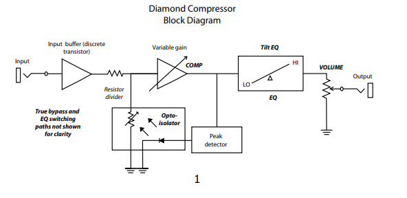

Wann is der EQ am Diamond aus? Mittenstellung (Rasterung), oder?
oh denke der orginale ist nicht abschaltbar oder? (push/pull oder so?) :engel:
Beim Bausatz hab ich einen Schalter...
Ansonsten Mitte verwenden...
da dies ein Tilt-EQ ist...

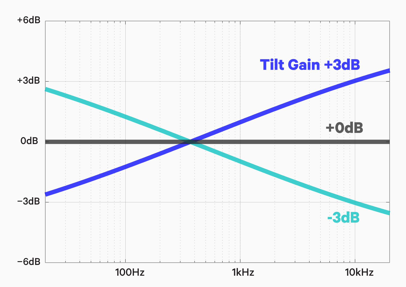

  • #59
Kann man mir das genauer erklären???
ca sowas...
zb gegen Uhrzeiger drehen -> Bässe mehr, dafür höhen weniger
mit Uhrzeiger genau umgekehrt...
um wieviel dB er was ändert kann ich adhoc nicht sagen, wie auch wo der Frequenzbereich des tilt-punkts ist.
es gibt ja eine "Bass" Version vom Diamond wo dies ein wenig "angepasst" ist....
Ansonsten mitte bzw leicht richtung Höhen drehen (zumindest) Probieren, bis der schwamm weg ist!
Achso der Diamond ist ein Optischer Kompressor.
und in diesem Fall hat er irgendwo eine Ration zwischen 3:1-4:1...
https://www.diamondpedals.com/wp-content/uploads/Manual-Diamond_Compressor.pdf
achja, weniger ist mehr, also EQ würde ich auf max hälfte legen...
