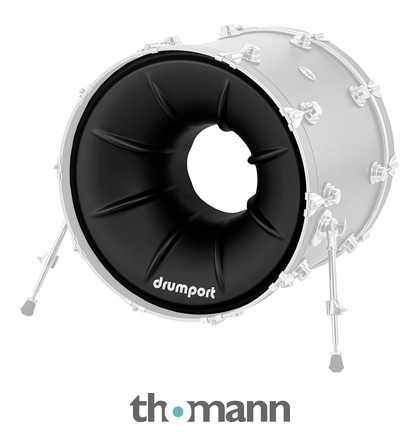

Wenn die Bassdrum einen Bassreflextunnel hat, wird sie zum Helmholzresonator und kann den Bass einfach wegfressen. Diese Tunnel sind bei Drummern aber beliebt, weil die Drum sehr fett und bassig wird und damit für den Drummer das erste mal richtig hörbar.
  • #29
musste ich gerade mal googeln. Sowas: ???
Was Leute mit ihrem Schlagzeug anstellen... kaum zu glauben. Da gehört ein Resonanzfell mit Bandlogo drauf und fertig!
Hat er nicht drinnen; Gott sei Dank.
