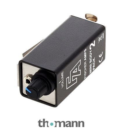

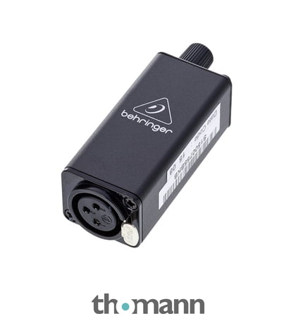

Sowas? Durch den Gürtelclip ja quasi eingebaute Zugentlastung, und mit entsprechend langem Kabel gewinnst du auch Mobilität UND kannst trotzdem jederzeit die Lautstärke nachregeln.
Ja sowas hatte ich auch schon überlegt. Frage mich aber, wieviel Rauschen ich mir dann dazuhole, was ich ohne nicht hätte. Außerdem brauchts ne Batterie, was ja eigentlich bei mir nicht nötig ist durch den P16. Sowas in passiv wäre halt perfekt :-D

Müsste der hier nicht eigentlich gehen bzw. die Alternativen von Thomann und Behringer?
  • #73
Ich hab den hier nach einem externen Kopfhörervorverstärker.
Rauschen ist da kein Thema.
  • #74
Dann werde ich mal einen passiven Verstärker ausprobieren. Komisch, dass bei Thomann keiner auf die Idee kam, mir sowas zu empfehlen. Hatte die auch selbst erst nicht gefunden beim stöbern.

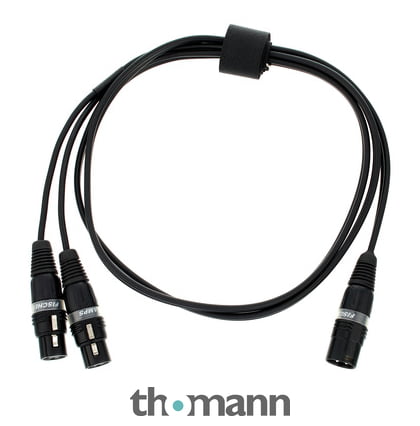

ich habe auch das P16 und gehe dort aus den beiden Line Out stereo raus in den Fisheramps InEar Stick (dafür gibt es ein spezielles Y-Kabel von Fischeramps für Stereobetrieb). So hast du ein dickeres XLR-Kabel in beliebiger Länge, was sicherer als ein dünnes Kopfhörer-Verlängerungskabel ist.
Absolut keinerlei Rauschen.

Ich dachte ich könnte einfach in den Phones Out ein TRS-Kabel stecken und das in den Stick - das führt aber zu Phasenauslöschung. Wo finde ich denn dieses Kabel? Ich habe bisher nur dieses hier gefunden:
Der P16 hat ja LINE Out und kein XLR.
Edit: Könnte dieses Kabel sonst funktionieren? https://www.thomann.de/de/cordial_cfy_3_vpp_long.htm
  • #78
Genau das Kabel von Fischeramps ist es. Und du brauchst dann noch 2 Stück Adapter XLR auf Klinke Mono
… die hier:
Das von die genannt Cordial könnte auch gehen. Dann brauchst du aber noch einen Stereo Adapter Klinke auf XL für den InEar Stick.
