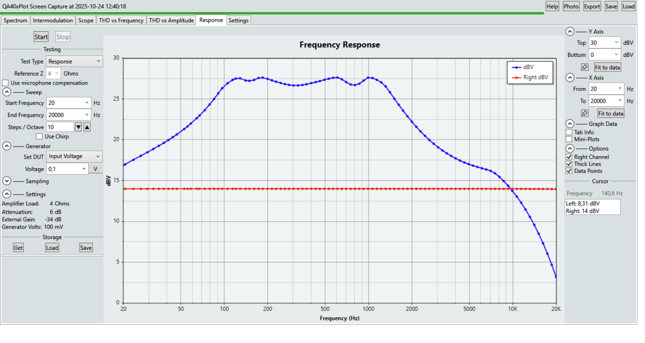

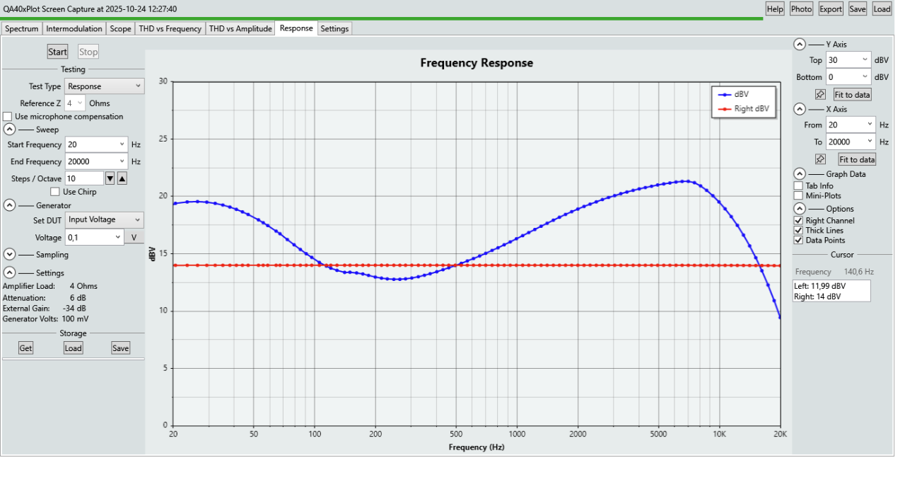

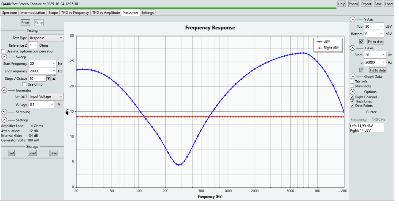

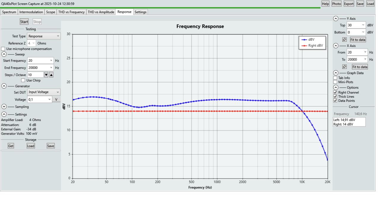

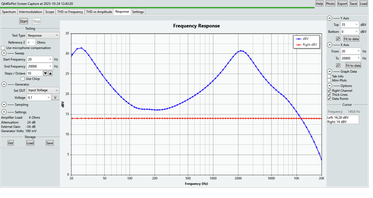

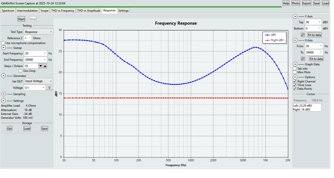

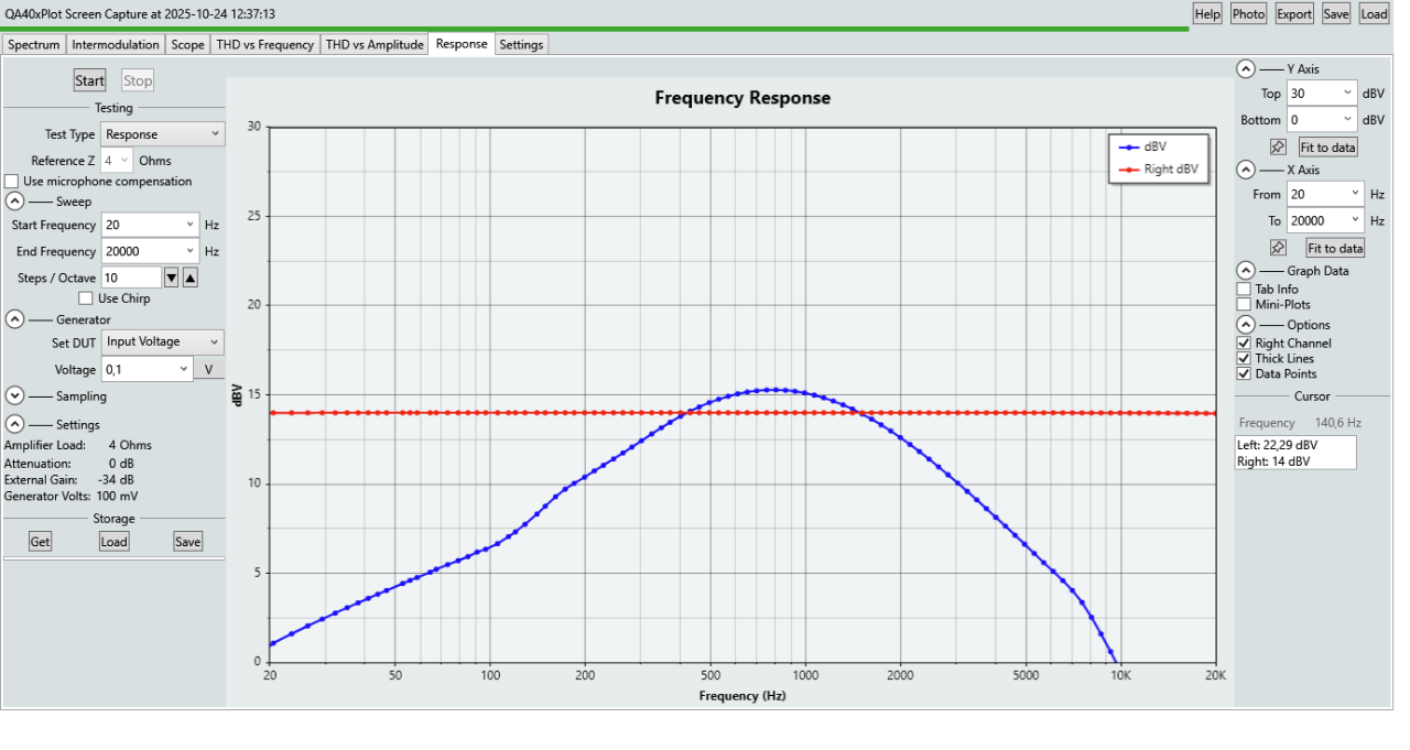

So, ich habe noch ein paar Frequenzgänge gemessen. Die rote Linie stellt den anderen Kanal (nicht gemessen) dar, bitte ignorieren.
Enhance min, Compressor min, alles andere auf 12h
Enhance 12h, Comp aus, alles andere 12h
Enhance max, Compr min alles auf 12h
Enhance links, Compr min, Bass und Treble max
Enhance min, Compr min, Bass treble min
LoMid und HiMid Gain auf max und Freq auf 12, Bass, Treble 12h, Enhance und Comp min
LoMid und HiMid Gain auf max und Freq LoMid 30, Himid 2,5k, Bass, Treble 12h, Enhance und Comp min
Alle Regler 12h LoMid HiMid max Freq LoMid 30 HiMid 2k Enh links Comp aus.png
Das ist schon eine mächtige Klangregelung mit ca. +/- 15dB, der Enhance ist auch sehr einflussreich. An meiner kleinen FMC 115 Mini klingt der Amp gut, bei normalen Pegeln ohne massive Anhebung der Höhen auch rauscharm.

Oi, das ist aber sehr schön. Danke fürs Messen und Dokumentieren.
Hatte damals auch den TerraNova ins Auge gefasst, hab mich aber aufgrund einiger sehr negativer Berichte für den Peavey MiniMega entschieden.
Was ich interessant finde, ist, wie tief der Enhance abgestimmt ist.
So Tonestack-ähnliche Mittenlochfunktionen gibt es ja häufiger. Die sind dann aber meist etwas höher abgestimmt, so um 500 Hz. Hier wird ja doch ein nicht unerheblicher Teil an Tiefmitten mit weggesäbelt.
..ich lese interessiert mit.
Danke @cfortner fürs Mesen und dokumentieren.
Der Enhance sitzt ziemlich genau da wo auch der Shape von den Trace E liegt.
Allerdings kann ich keinen low cut erkennen

@cfortner @mucbass56 Class D Amps haben oft vor der PWM Komparatorschaltung (also ziemlich weit vorne) einen sehr tief angesetzten Lowcut als DC Protection - nicht zu Verwechseln mit dem Lowpass hinter den Schalttransistoren.
Wirklich spannend: als hier vor paar Tagen die Frage aufkam, was denn "Der Eden Sound" ist, hätte ich das Aufgrund meiner Erfahrungen mit dem Terra Nova Preamp auch so beschrieben. Nämlich, dass ich das besondere Voicing des Enhance Reglers als einziges Charakterelement rausgehört habe. Mein Fazit war damals, dass sich der tief angesetzte Scoop sehr edel beim Üben mit Kopfhörern anhört, und anders klingt als der Contour-Scoop von GK oder der Ultra-Low Sound von Ampeg. Aber ich hatte auch die Befürchtung, dass die Durchsetzungsfähigkeit im Bandkontext stark leiden könnte. Hab das nie überprüft, aber war schonmal happy, dass die Intensität regelbar ist.
Schön zu lesen und zu sehen in den Messungen, dass mein Eindruck echt was mit der Realität zu tun hatte ^^
