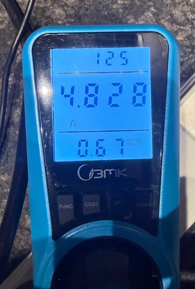

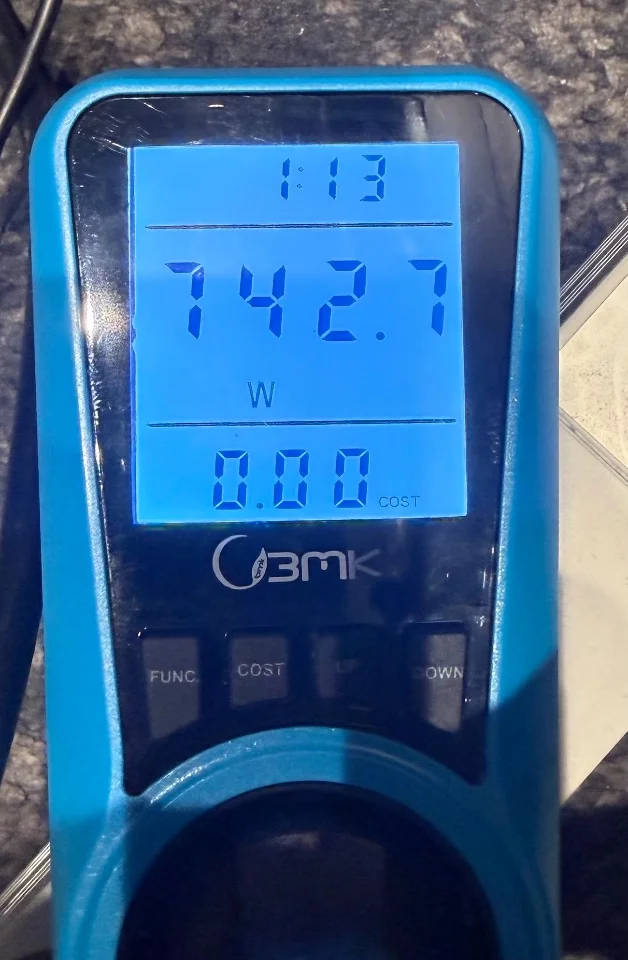

Null Brummen.
Hier mal die Leistungsmessung primär auf der 230V-Seite:
743W bei abgegebener Leistung von 613W macht einen Wirkungsgrad von etwa 82% über alles. Dabei fliessen primär knapp 5A

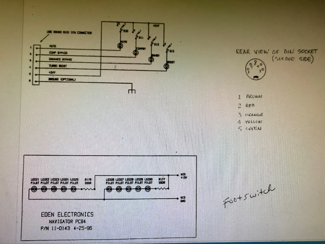

dem nervigen Comp kann man ev. mit dem Footswitch zu Laibe rücken? viel was anderes fällt mir nicht ein zum schalten an der Kiste -außer den ganzen EQ, was super wäre.
Ich habe mal gefragt, was der Switch kostet und schaltet...

Gute Idee, den gibt es aber leider bislang nicht zu kaufen, Schaltpläne habe ich auch nicht gefunden.
Morgen werde ich ihn antesten an zwei FMC 115 mit Faitals.

Nee, der Novatone hat eine 5 poligen DIN-Stecker.
Edit: Ha, Du kannst recht haben! Und ich habe den sogar!
Edit2: Mist, der Novatone hat 5 Pole, der für den WP100 hat 7 Pole.
  • #55

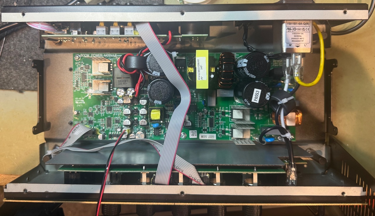

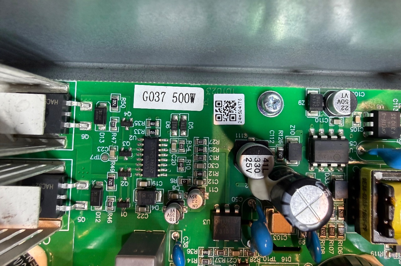

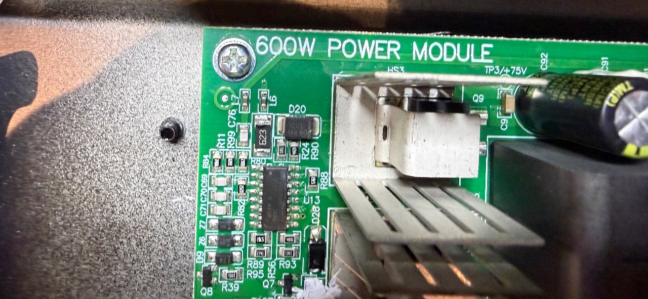

Schade, hätte mich aber jetzt auch ned wirklich gewundert ^^
Finde es aber schon etwas seltsam, dass man den dazupassenden/gehörigen Fußschalter weder dabei hat noch aktuell anscheinend kaufen kann
  • #56
Heute werde ich den Amp nach der Arbeit an meinen FMC und ev. auch an einer Eden D410XLT testen (Spector Euro 5). Bin sehr gespannt, vor allem, ob mein Eindruck aus der Werkstatt bezüglich des Kompressors stimmt.
Danach werde ich mal die Kontakte der DIN-Buchse durchmessen. Ich habe einen Schaltplan des WP-100 mit der 7-Ppol.-Buchse, vielleicht kann ich da etwas herausfinden.
Reaktionen: Necrogoat
  • #57
Und schwupp - alles klar (wenn die Schaltung die Gleiche ist wie beim WP-100):
Werde das mal messen und ausprobieren, dann könnte man ggf. einen Fussschalter selbst bauen.
Es würde mir reichen, wenn Enhance, Comp und Mute schaltbar wären.
Edit: Tube Amp Doctor bietet für 58€ einen 3-fach-Schalter mit DIN-Kabel an. Drei LEDs rein, Kabel etwas anders anschliessen, dann sollte das so klappen können.
Reaktionen: Axel und bassicer
  • #58
So, Test erfolgt mit zwiespältigen Ergebnissen (ohne A/B-Vergleich mit einem originalen Eden).
1. Der Amp klingt nicht schlecht, eigentlich sogar gut.
2. Der Rauschpegel ist höher als bei anderen, teureren Amps, aber absolut im grünen Bereich.
3. Der Comp bügelt die Transienten weg, auch wenn das Poti ganz nach links gedreht ist.
4. Die Klangregelung ist schon gut, vor allem die param. Mitten sind brauchbar.
5. Enhance macht was er soll, das Rauschen steigt Richtung rechts gedreht, ist live aber nicht störend.
6. Die Gain-LED funktioniert gut, wenn sie rot wird, zerrt es (unschön).
7. Die Endstufenpower ist sicher für viele Belange ausreichend, kommt aber in keiner Weise an eine IcePower 700AS ran. Nicht in der unverzerrten maximalen Lautstärke, nicht in der Vehemenz und im Punch.

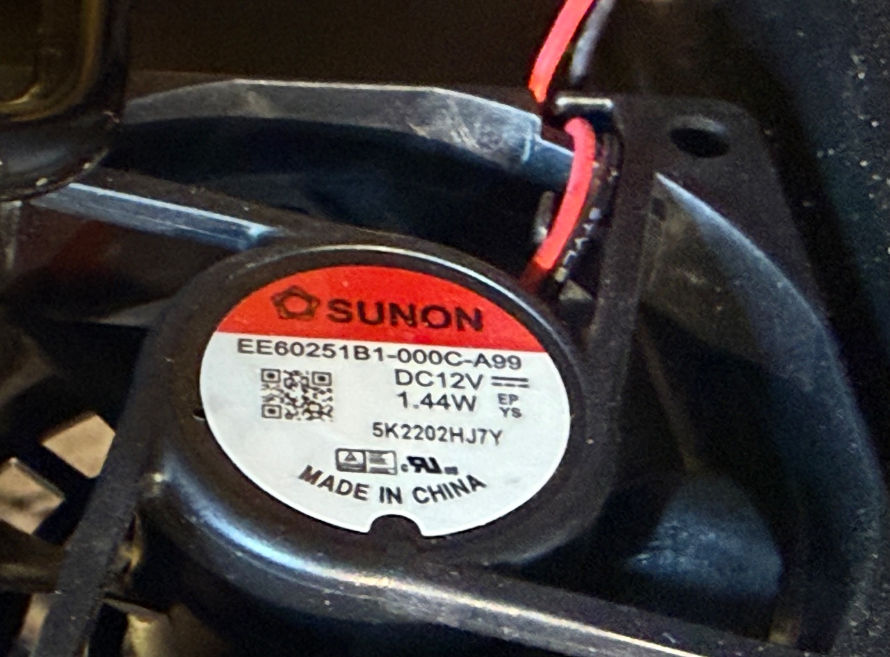

8. Der Lüfter springt recht schnell beim lauten Spielen an, wird dann aber nicht schneller/lauter. Für Live überhaupt kein Problem, im Studio eventuell.
9. Die SpeakOn-Buchsen sind Schrott, die älteren Neutrik-Stecker mit dem Drehring passen nicht.
Insgesamt kein schlechter Amp mit wohl dem Preis geschuldeten Nachteilen.
Was tun? Ich werde mittels Fussschalter-Anschluss versuchen, den Comp ganz abzuschalten, so ist das Mist.
