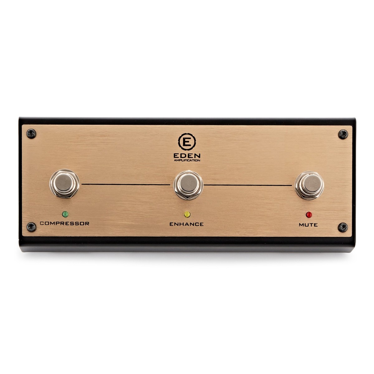

Mittlerweile scheint es den Fußschalter für die neuen Amps auch zu geben und sieht aus, als wäre der Kompressor abschaltbar
  • #71
Wäre interessant, ob er den Comp wirklich ausschaltet oder nur den Linksanschlag des Comp-Reglers schaltet.
Es ist aber wirklich lächerlich, einen Fussschalter zu benötigen, um ein auf der Frontplatte regelbares Feature abzuschalten.
