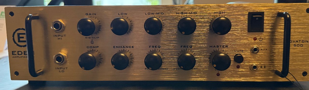

Tschakka, der Novatone 500 ist da!

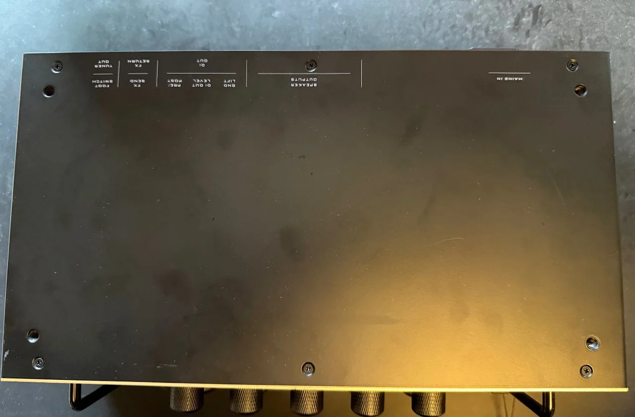

Habe ihn erst mal ausgepackt:
Er sieht sehr wertig aus, liegt gut in der Hand, die Potis laufen sahnig.

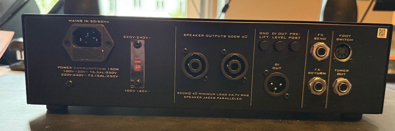

Hinten übersichtlich, für DI alles da, den Fussschalter habe ich online noch nicht gefunden.
Oben sind Gewindelöcher zum Fixieren in den zugehörigen Boxen - ruck zuck ist es eine Combo.

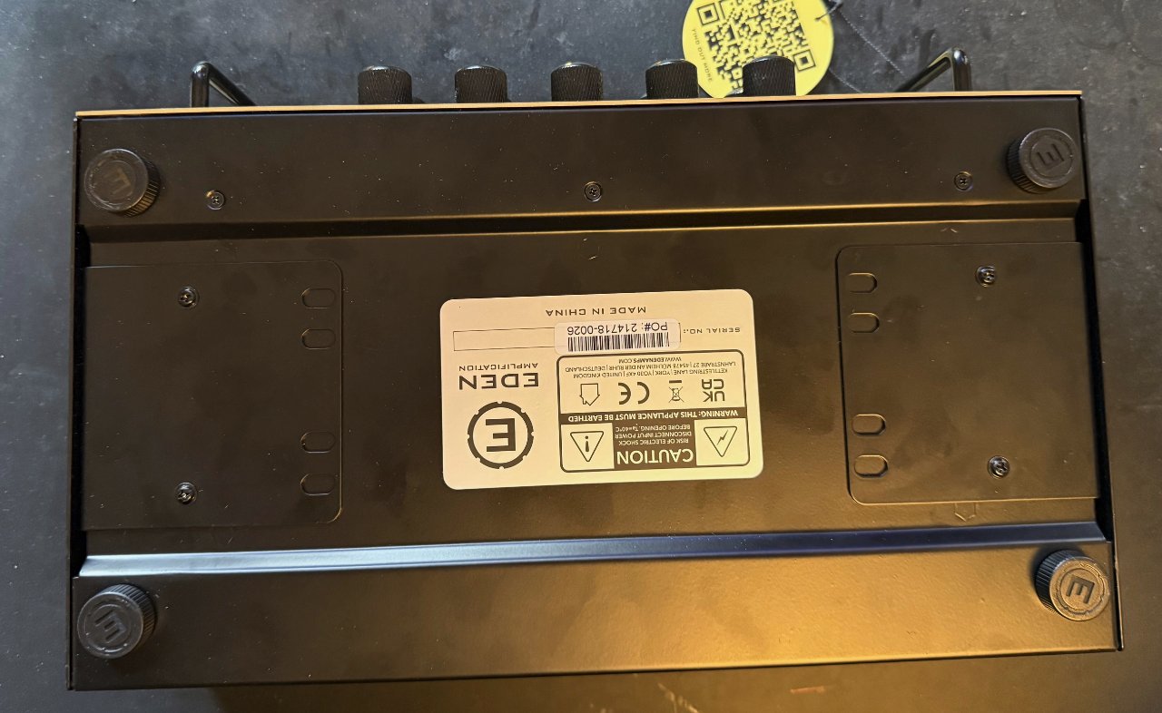

Unten abschraubbare (!) Plastikfüsse und druntergeschraubt die 19"-Halterungen (die hatte ich zuerst vermisst).

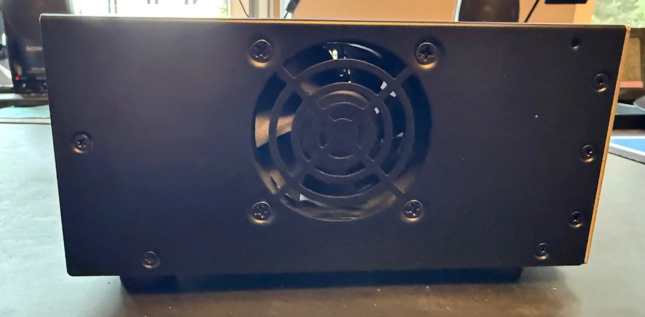

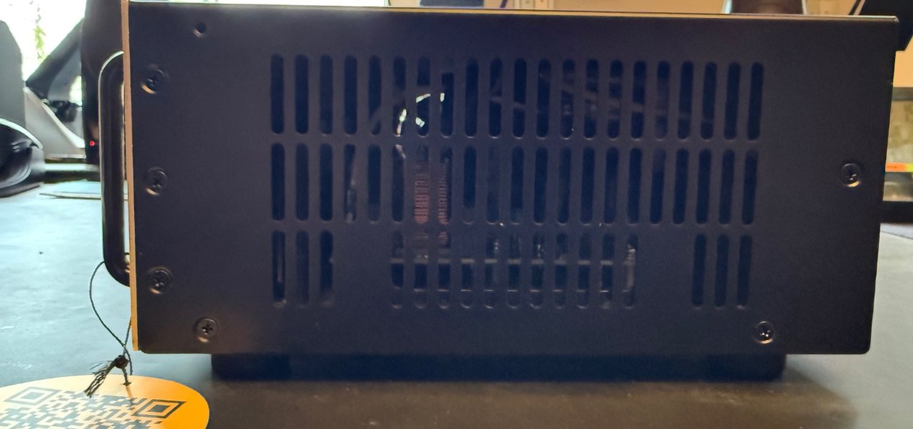

Rechts die Lüftungsschlitze mit Blick auf die Innereien.
Links ein 60mm-Lüfter - habe mal eingeschaltet, er läuft an und ist unhörbar! Offensichtlich geregelt.

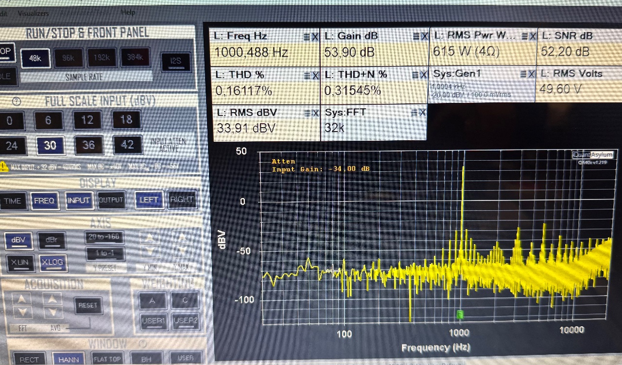

  • #31

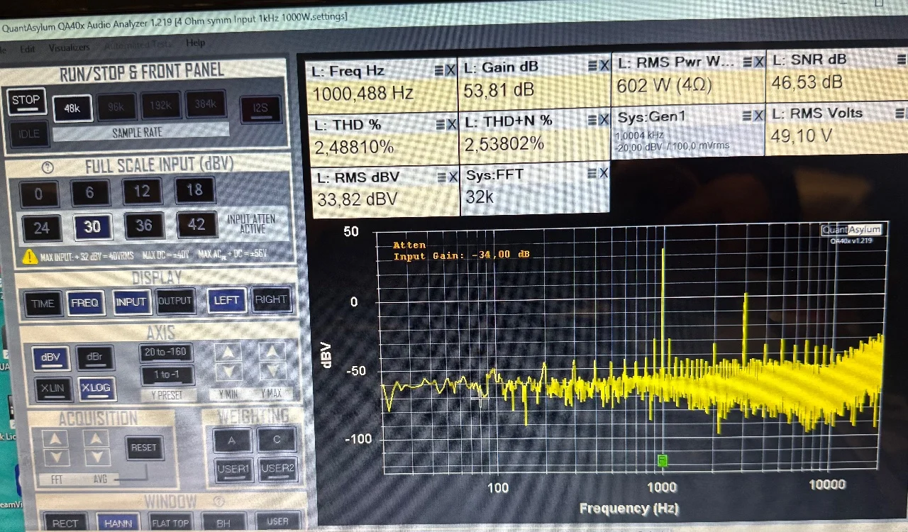

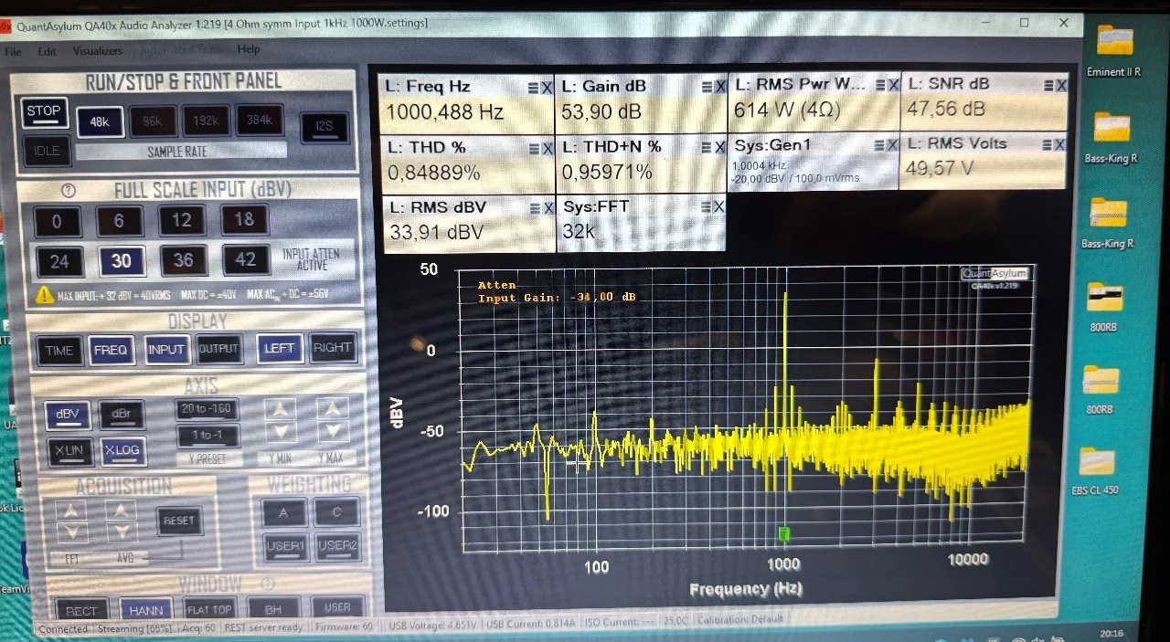

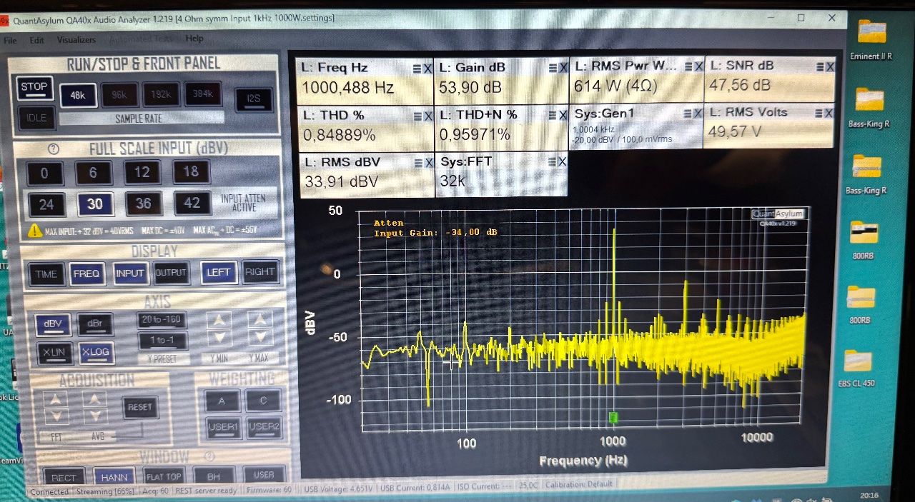

Schnelle Messung. Alles auf Mittelstellung, Enhance ganz nach links, Compressor ebenfalls:
Master auf max, Gain soweit aufgedreht, dass maximalenAusgangsleistung erreicht.
Gain und Master auf max.
Gain und Master max, Compressor auf max. Die Leistung lässt sich nicht über 615W steigern, danach abregeln ohne Verzerrungen, max. THD 2,5%

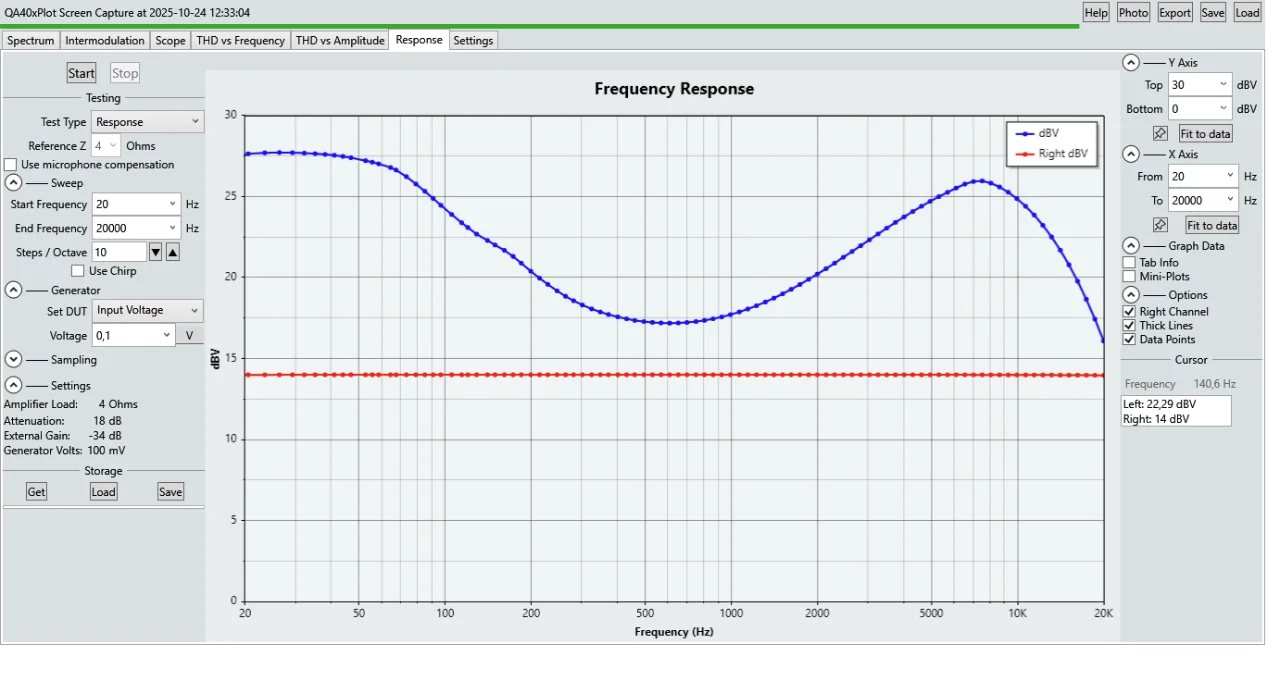

Frequenzgang mit Enhance ganz links
Das entspricht in etwa der Eden Badewanne. Das einzige, was man bemeckern kann, ist der SNR, unter 50dB ist nicht so dolle.
Morgen mehr, Hörtest kommt noch.
Edit: Der Lüfter wird unter Volllast ziemlich schnell schneller und damit hörbar, regelt aber recht schnell wieder runter.
Reaktionen: hui, bassicer, goldbass und 2 andere

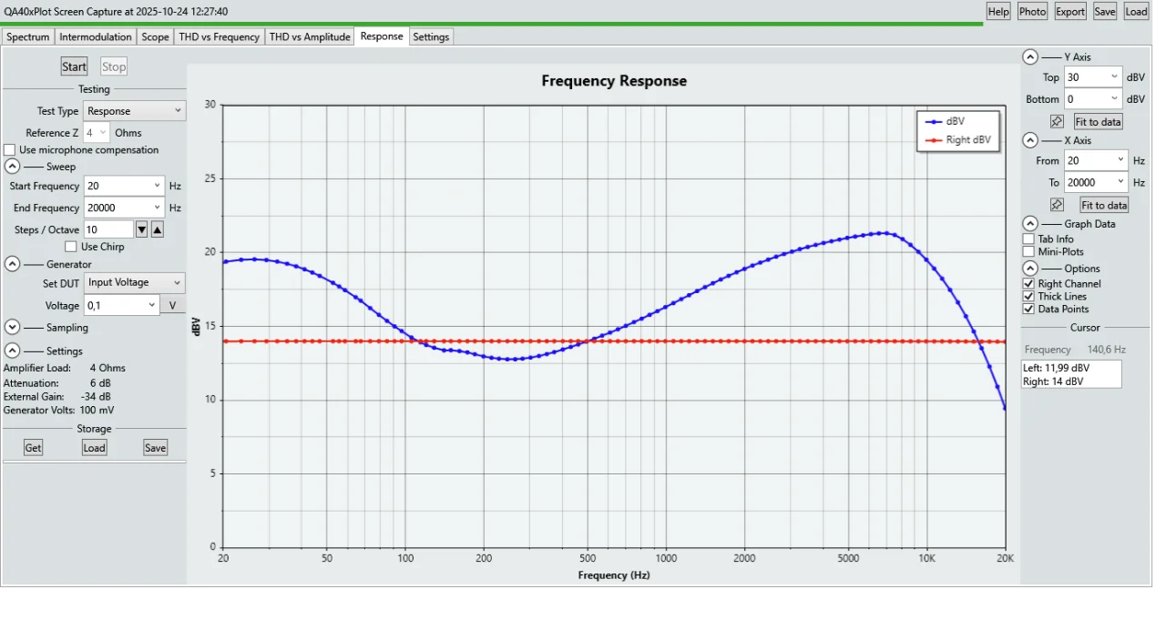

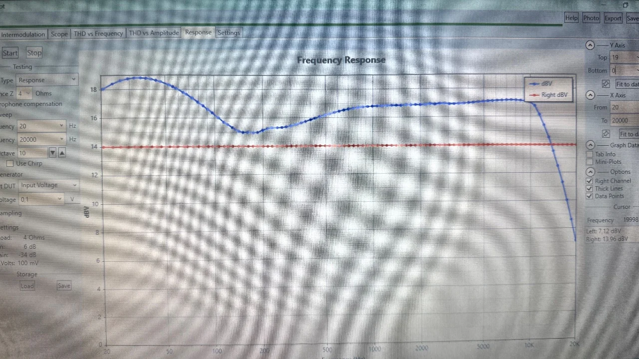

  • #33

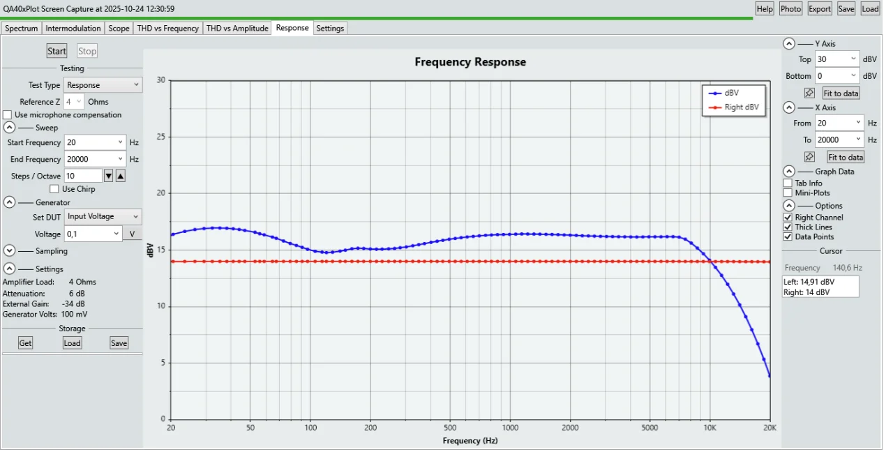

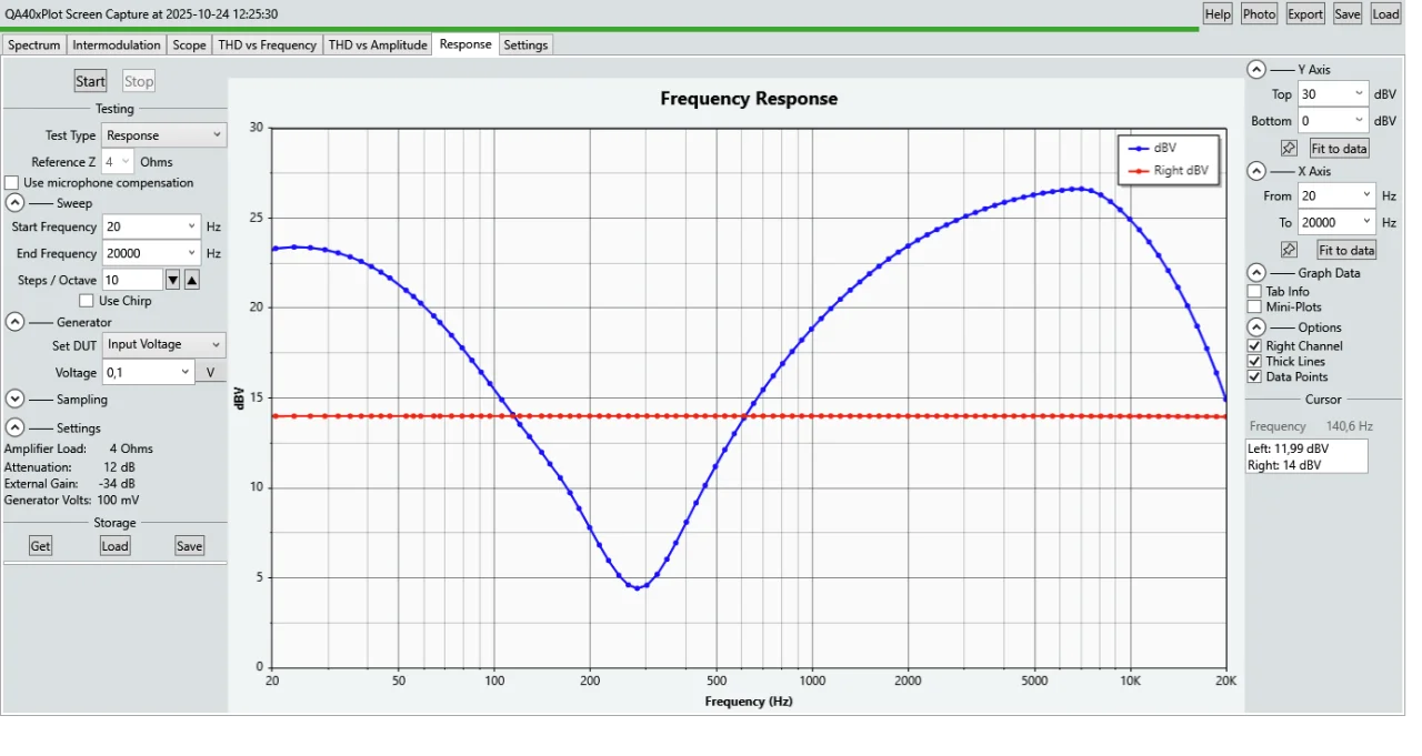

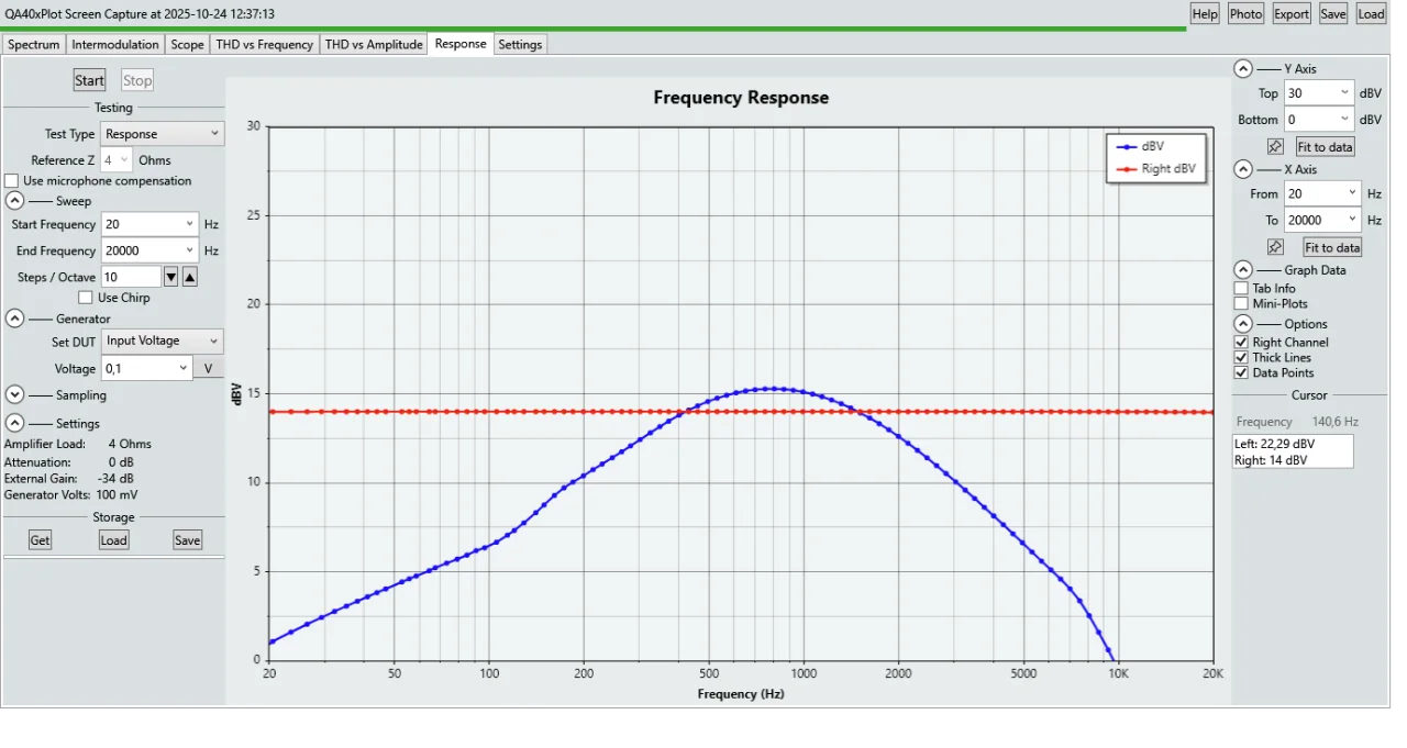

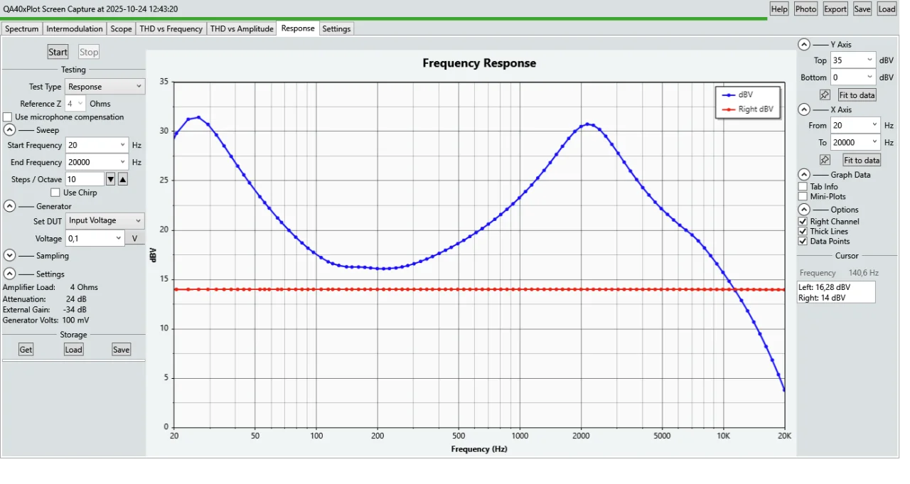

So, ich habe noch ein paar Frequenzgänge gemessen. Die rote Linie stellt den anderen Kanal (nicht gemessen) dar, bitte ignorieren.
Enhance min, Compressor min, alles andere auf 12h
Enhance 12h, Comp aus, alles andere 12h
Enhance max, Compr min alles auf 12h
Enhance links, Compr min, Bass und Treble max
Enhance min, Compr min, Bass treble min
LoMid und HiMid Gain auf max und Freq auf 12, Bass, Treble 12h, Enhance und Comp min
LoMid und HiMid Gain auf max und Freq LoMid 30, Himid 2,5k, Bass, Treble 12h, Enhance und Comp min
Alle Regler 12h LoMid HiMid max Freq LoMid 30 HiMid 2k Enh links Comp aus.png

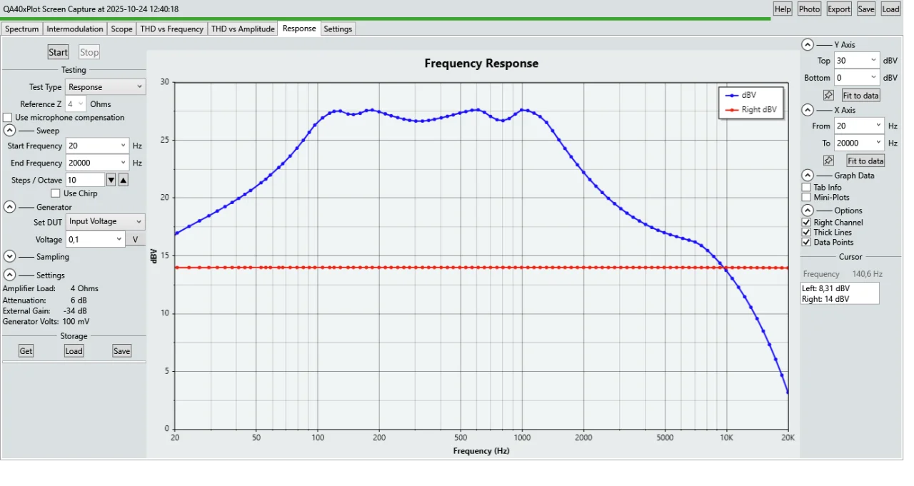

Das ist schon eine mächtige Klangregelung mit ca. +/- 15dB, der Enhance ist auch sehr einflussreich. An meiner kleinen FMC 115 Mini klingt der Amp gut, bei normalen Pegeln ohne massive Anhebung der Höhen auch rauscharm.
Ein Problem ist der Kompressor. Maximal aufgedreht pumpt er mächtig, was ja zu verkraften wäre, wenn er sich gut einregeln liesse. Dummerweise scheint (!) es mir hier in der Werkstatt so, dass der Kompressor auch in der Links-Stellung, also off, arbeitet und die Dynamik verändert. Das muss ich aber noch im Üraum verifizieren.

Oi, das ist aber sehr schön. Danke fürs Messen und Dokumentieren.
Hatte damals auch den TerraNova ins Auge gefasst, hab mich aber aufgrund einiger sehr negativer Berichte für den Peavey MiniMega entschieden.
Was ich interessant finde, ist, wie tief der Enhance abgestimmt ist.
So Tonestack-ähnliche Mittenlochfunktionen gibt es ja häufiger. Die sind dann aber meist etwas höher abgestimmt, so um 500 Hz. Hier wird ja doch ein nicht unerheblicher Teil an Tiefmitten mit weggesäbelt.
Reaktionen: Axel

..ich lese interessiert mit.
Danke @cfortner fürs Mesen und dokumentieren.
Der Enhance sitzt ziemlich genau da wo auch der Shape von den Trace E liegt.
Allerdings kann ich keinen low cut erkennen
  • #36
Low Cut hat er nicht, hatte ich soetwas erwähnt?

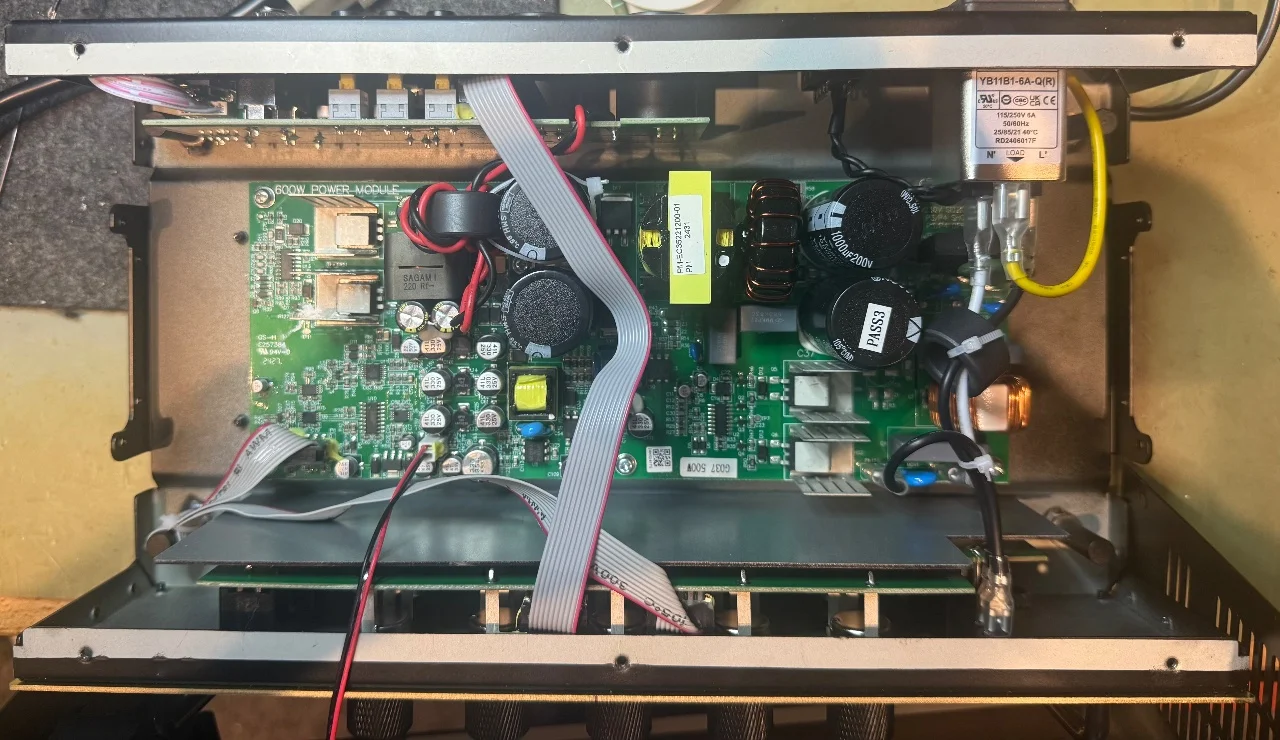

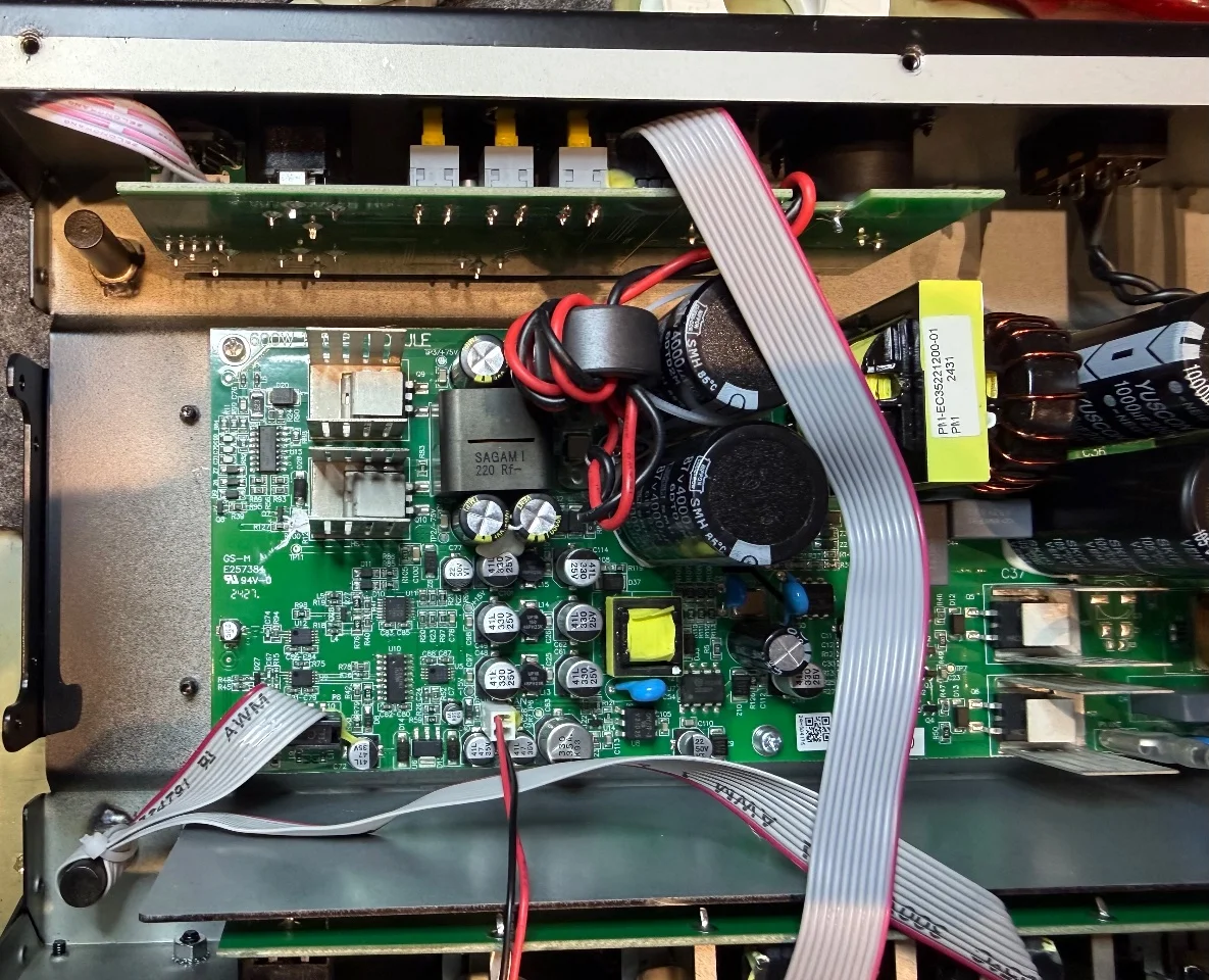

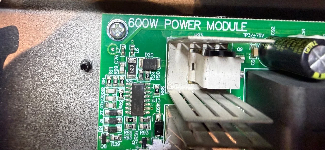

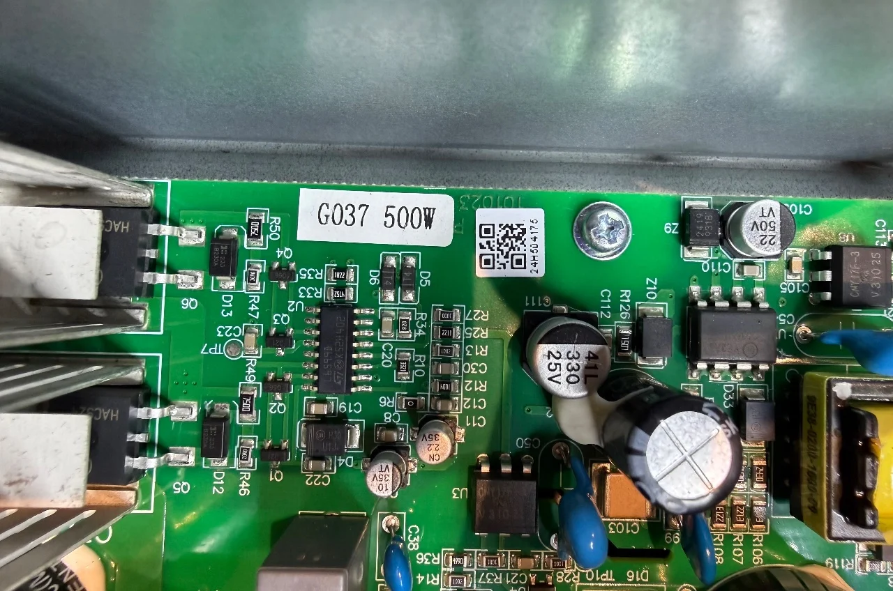

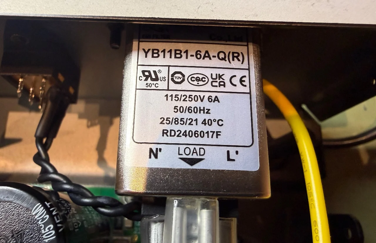

So sieht es innen aus:
Sauberer Aufbau mit einer 600W-Endstufe, die aber nur als 500W bezeichnet wird.
Hier sieht man links die hereinragenden schwarzen Anteile der Rackwinkel, witzig gelöst:

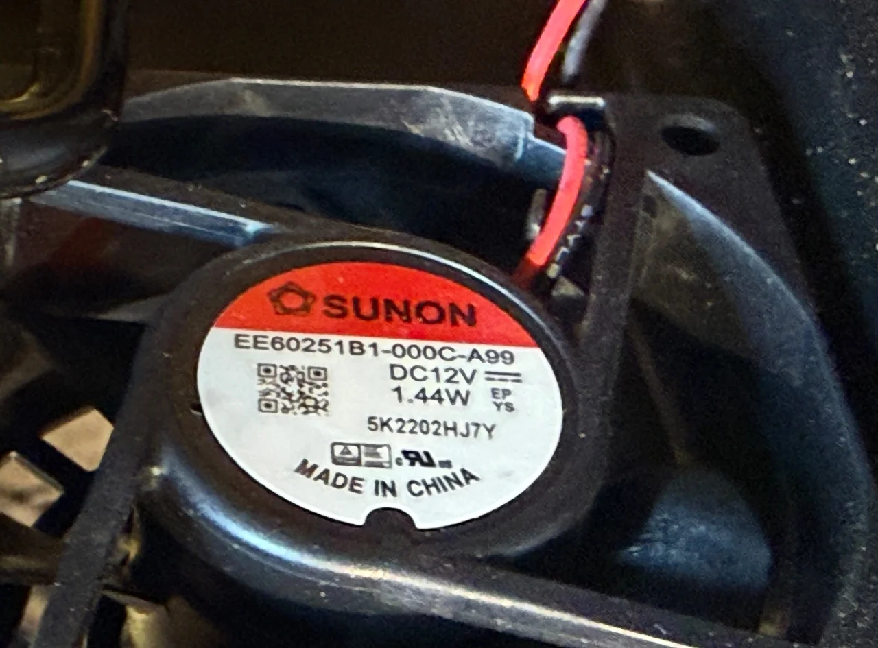

Und hier der Lüfter, typischer Sunon mit viel Leistung und damit Krach:
6A-Netzfilter
Insgesamt ein Aufbau, der sehr wertig und stabil aussieht. Funfact: So wie das aufgebaut ist, sollte man die Endstufe leicht auf IcePower umbauen können.
Der Proberaumtest kommt am Montag, Gegner sind der voll gemoddete HB 800B und der Mesa WD800.
Edit: Die Vorstufe ist leider SMD, aber gut mit einen Blech abgeschirmt. Insgesamt noch viel Luft drin.
Edit2: Kennt jemand die Endstufe? Ist die von einer renommierten Firma?

  • #38
@cfortner @mucbass56 Class D Amps haben oft vor der PWM Komparatorschaltung (also ziemlich weit vorne) einen sehr tief angesetzten Lowcut als DC Protection - nicht zu Verwechseln mit dem Lowpass hinter den Schalttransistoren.
Reaktionen: cfortner und friedrichshainer

Rückseite: Das notwendigste (FX loop, 2x SpeakOn, Tuner out), m. E. auch ausreichend. Schön finde ich den DI Out mit der Möglichkeit, den Pre/Post zu schalten. Wer dem Mixer einen fertigen Sound geben will, kann das hier super machen.
