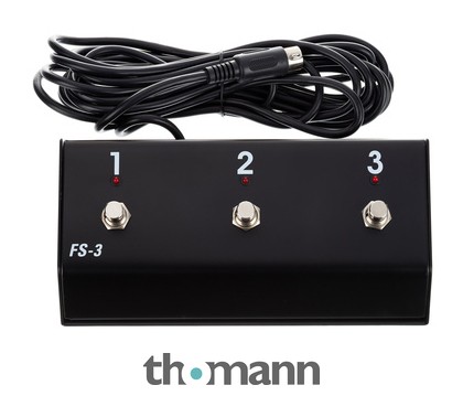

Werde das mal messen und ausprobieren, dann könnte man ggf. einen Fussschalter selbst bauen.
Es würde mir reichen, wenn Enhance, Comp und Mute schaltbar wären.
Edit: Tube Amp Doctor bietet für 58€ einen 3-fach-Schalter mit DIN-Kabel an. Drei LEDs rein, Kabel etwas anders anschliessen, dann sollte das so klappen können.
Diesen habe ich bereits mehrfach verwendet, er ist günstiger, gut und verfügt bereits über LED`s.
Du musst also lediglich die Kabel im inneren des Schalters anders anschliessen.
