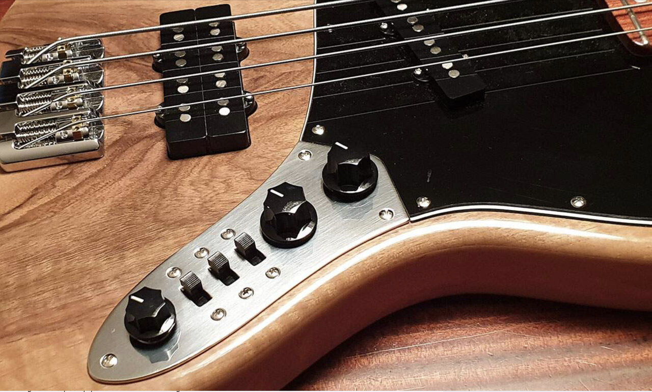

Hat jemand hier schon mal mit dem Gedanken gespielt , seinen Lieblings Jazz Bass umzubauen und
beide PU spacings in EINEM Jazz Bass zu vereinen ? ( eben um KEINEN Zweit -Jazz Bass anzuschaffen zu müssen .. ?
( mit einem slide pickup à la Gibson (ich habe auch irgendwo was neues, ähnliches gesehen ….bei Fodera?? Oder : doppelter bridge PU ? Wobei dann vlt beim Doppel bridge PU die beiden Spulen nicht unbedingt exakt in der 60 »ies und 70 » ies Position sitzen, ausser der Doppel PU ist sehr schlank und beide Spulen sind in ein und dem selben Gehäuse vereint ?
Das wäre als Arbeitsbass genial !

Lakland Bässe haben ja einen Doppeltonabnehmer an der Brückenposition. Die kann man zusammen oder jeweils einzeln schalten. Einzeln macht das tatsächlich einen winzigen Unterschied, in Kombination mit dem HalsPU ist das imo völlig vernachlässigbar.
Den großen Unterschied zwischen 60s und 70s macht imo das Holz. Den klassischen 70s Sound bekommt man mit schwerer Esche, das hört man schon ganz ohne Verstärkung (z.B. beim 75th Anni Comm JB, den ich habe, Esche mit 60s Position vs. American Pro mit Erlekorpus). Tonabnehmer und deren Position sind dagegen allenfalls Nuancen.
Ich bezweifle, dass davon die Durchsetzbarkeit im Bandkontext beeinträchtigt wird. Da macht 1 cm bei der Anschlagsposition deutlich mehr aus. Für die, welche den Daumen auf dem BridgePU haben ist das dann natürlich relevant.

Das Ding ist allerdings, daß es nur mit der PU Position nicht ausreicht, weil die 70er Pus mit einem anderen Draht gewickelt wurden und gute Replika immer noch damit gewickelt werden. Ich zumindest habe den Eindruck, daß der Effekt größer ist als die PU Position. Selbst getestet mit Tonriders (60er) und Nordstrand 70er, wie auch Fender Pure Vintage 70er.
