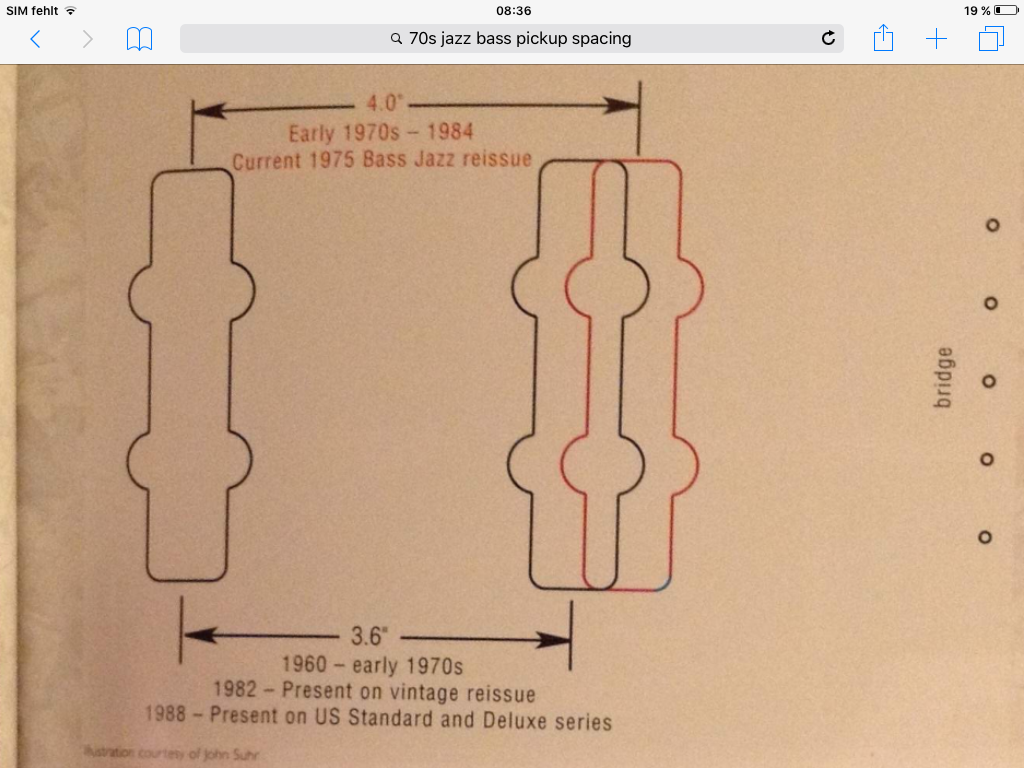

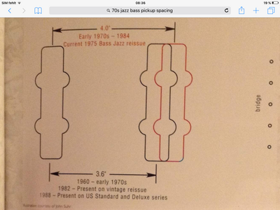

Es geht mir nicht um die Diskussion, was besser ist oder sich besser durchsetzt , 60‘er oder 70‘ PU Position.
Meine Frage war, ob es schon jemandem gelungen ist, durch Modifikation eines qualitativ guten Jazz Basses , GENAU den typischen 60‘ies UND 70‘ies Sound ( Timbre) auf Abruf in einem einzigen Instrument zu „ nailen „ wie die Kollegen das nennen … ( unabhängig jetzt vom Wertverlust des Instrumentes durch die Modifikation usw usw……)
Wenn man im Prinzip ein Instrument hat, welches sich sehr gut spielt und zu dem man immer wieder greift, wäre das vielleicht eine Überlegung wert , so eine Modifikation anzugehen um „ best of both worlds „ ( = in dem Fall hier : 60‘ies und 70‘ies Jazz Bass sounds ) in einem einzigen ( Lieblings- Instrument zu haben) :D
Entweder durch einen Doppel ( 2 getrennte ) JJ hinten, oder einen breiteren PU mit 2 getrennten Spulen in einem Gehäuse ……mittels switch umschaltbar und dann wäre interessant , ob dann BEIDE Spulen GENAU in der richtigen Position sind : 9 cm (60’ies ) respektiv 10 cm Abstand ( 70’ies ) von Polepiece zu Polepiece : wenn das nicht klappt lohnt sich der Aufwand nicht , dann ist das alles weder Fisch noch Fleisch .
Beide Varianten halte ich für nicht optimal für dieses Vorhaben.
Das sieht schon besser aus. Ich würde bei einen Jazzbass Single-Bridge-PU bleiben und diesen auf welche Art auch immer verschiebbar machen. Im einfachsten Fall die Fräsung entsprechend verbreitern und eine zweite Bohrung für die PU-Schrauben anbringen. Soweit ich weiß, gab es dafür auch mal eine Art Klemmsystem, mit dem man den PU nach belieben und ohne Werkzeug auf einer Schiene hin und her bewegen konnte.

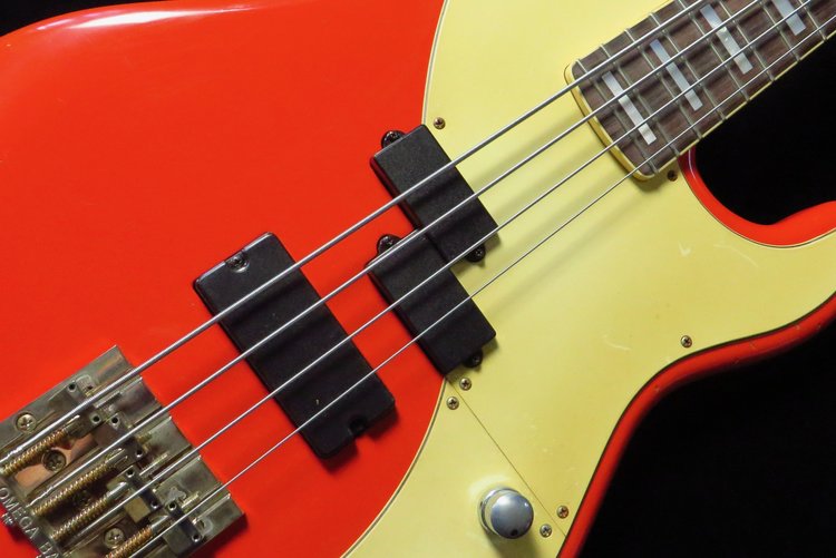

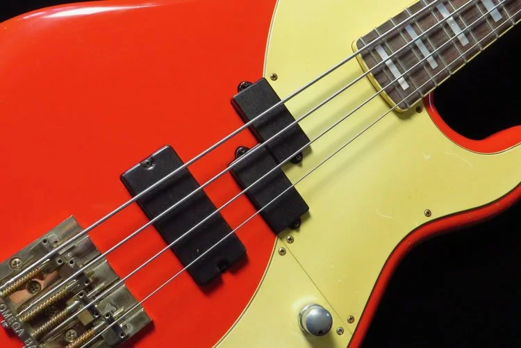

ich habe den ersten 60s/70s PU bei Häussel gesehen. Mittlerweile gibt es da auch andere. Aber gemacht habe ich das noch nicht, weil mich der 60er nicht tangiert.
  • #47
Bei Christoph Dolf von Bassculture sieht das so aus
Reaktionen: Jost Halenta
  • #48
Ich werde mich mal dort schlau machen…….
