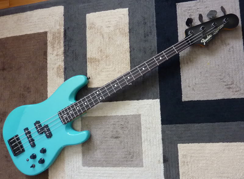

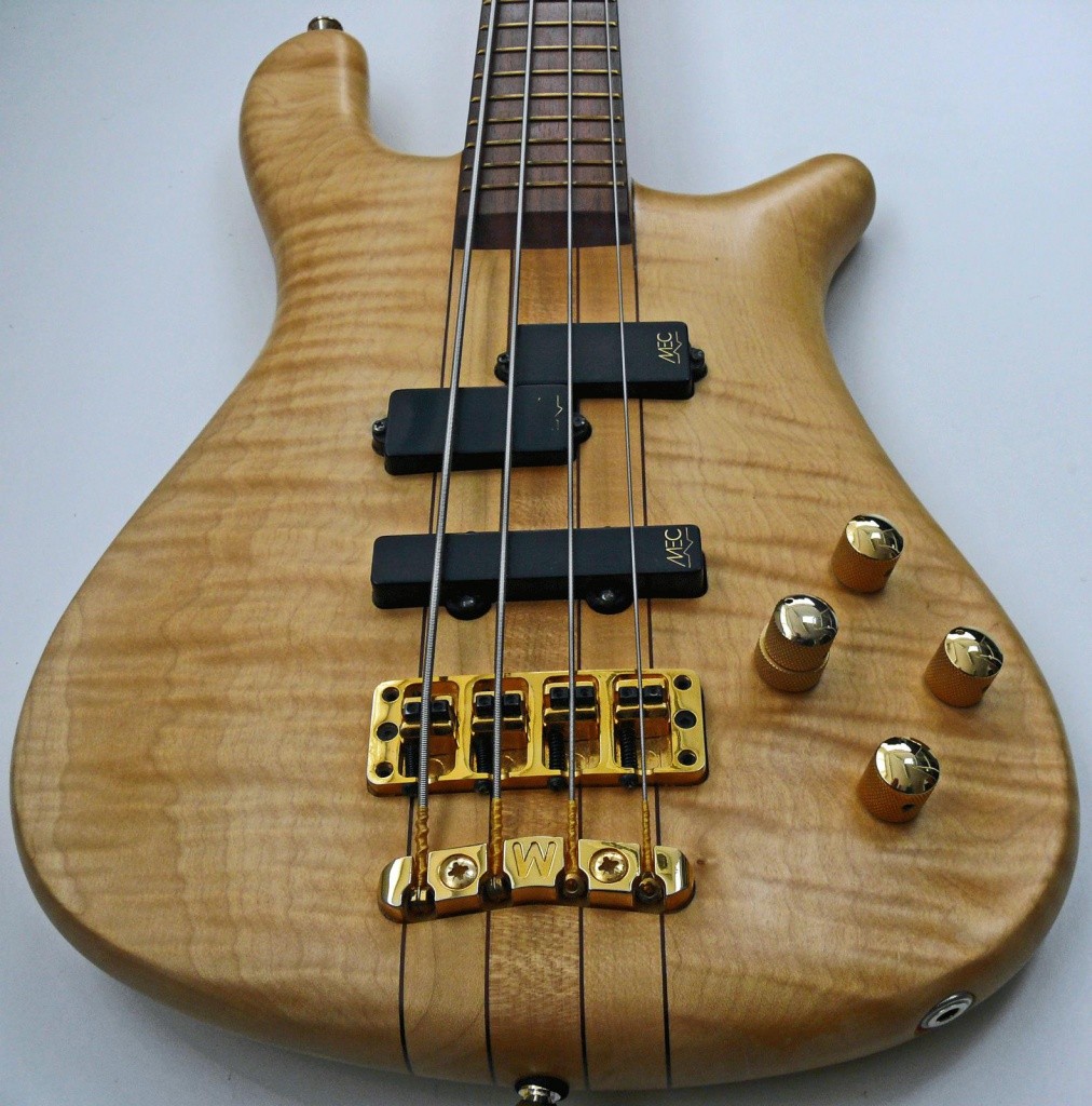

Die PJ variante beschäftigt mich auch schon länger.
Vor kurzem hab ich einen Fender american deluxe P (PJ bestückung) und einen ESP vintage (auch PJ) getestet.
Der P pu war in der standard position.
J bzw P einzeln klang gut. Aber die kombi PJ klingt sehr seltsam.
Eben die G u D saite. Da ja die P-hälfte unter der G u D saite näher am steg ist.
Hab dann auf meinem bastelbass die variante J brücken-PU (70er jahre position) und P reverse probiert.
Die P-hälfte unter der G u D saite auch in der 70er J position !
Die P-hälfte unter der E u A saite rückt näher zur brücke, was zu einem definierteren tiefbasssound führt.
Und er klingt trotzdem wie ein Jazzbass.
Der P alleine klingt für mich schon sehr nach Preci.
Fender, Warwick, Spector...
Die P reverse -J variante find ich vielversprechend.
Werde wohl bei dem einen oder anderen bass die oberfräse ansetzen müssen.
