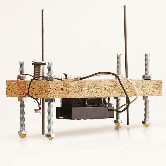

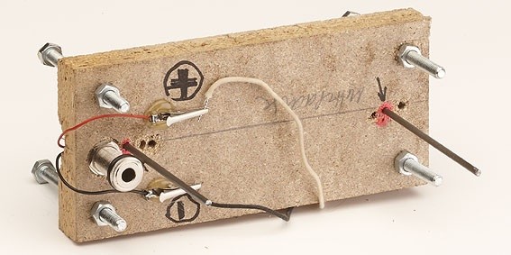

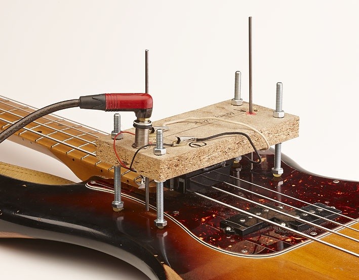

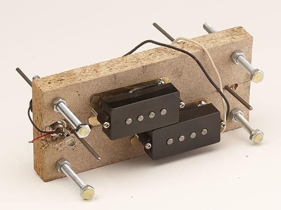

Da fällt mir gerade ein: Buzz lightyear hat für sein "Double P" Projekt ein so einfaches wie geniales System entwickelt, um PU- Positionen zu testen...
(Nähere Beschreibung im gleichnamigen Thread, auch bei "Bassbau").
... Vielleicht würde Dir das ja helfen, eine Position zu finden, die den Js nicht in die Quere... oder aber zu erkennen, dass die Idee Unfug ist... (Ich glaube an Zweites und wünsche Dir Erstes).

Sowas ähnliches wie die Konstruktion von Buzz habe ich mir auch gedacht - cooles Teil! Sollte nur halt auch im Stehen oder Sitzen spielbar sein, aber: Kein Problem!
