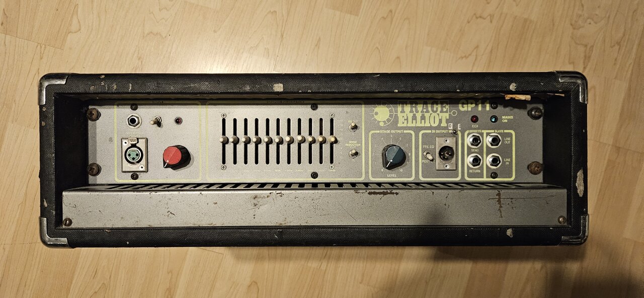

Ach echt? Auf der Rückseite gibt's den Schalter für Mono, Mono Bi-Amp und Stereo Full Range. Was bedeuten die? :D
Wollte gerade schreiben. Das ist ein AH500X, es steht nur nicht drauf (evtl. bei Model No.). Eigentlich sind die Schalterstellungen selbsterklärend bzw. aussagekräftig beschriftet. Mono Bi-Amp aktiviert die interne Frequenzweiche , die allerdings bei 250 Hz fest eingestellt ist und damit das Bi-Amping nicht besonders nutzbar macht. Mit meinen Boxen war es unbrauchbar und ich habe immer Mono Fullrange genutzt.
  • #104
Der Amp hat zwei Endstufen mit je 250 W an 4Ohm. Eine reicht aber eig für alles.
Okay! Das heißt ich kann zwei 4Ohm boxen da ranhängen, ist das richtig oder muss ich da auch drauf achten das daraus 2Ohm werden?
  • #105
Hm, grad nochmal geschaut und da steht nur AH500 drauf, handgeschrieben. Was ist denn der Unterschied zwischen den X und nicht X Amps?

Deiner ist ein X. Der hatte nur eine Endstufe (die dann 500W liefert)
Eine variable Frequenzweiche hatten die Teile leider noch nicht. Grenzfrequenz liegt bei 250Hz im Bi Amp Betrieb.
  • #109
Verstanden! Das heißt das er alles unterhalb der Frequenz dann an den zweiten Kanal (OutputB) sendet?
Edit:
Das war ne doofe Frage, steht ja da xD Sorry!

...und nimm mal den Filter raus aus der Lüftung. Der sorgt dafür, dass da in der schnellen Stellung eher noch weniger Luft durchgeht als ohne Filter in der langsameren (falls ich mich richtig erinnere, ist halt verdammt lang her)
  • #111
Cool, danke für den Tip. Mach ich! Gibt's irgendeine Alternative die ich da reinfädeln kann um die Innereien etwas vor Staub zu schützen?

Dann solltest Du den Trace erstmal spielen.
Sollte er dir nicht gefallen, nenne uns deine Gründe
Lass den Ampeg* erstmal mal aussen vor. Auch wenn er für viele der Amp fürs Leben ist, muss das bei Dir nicht zutreffen.
