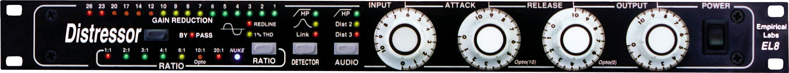

Zitat:Original erstellt von: $pitzbub
Bzgl. Bedienbarkeit:
Finde ich beim Distressor sehr gut.
Ich finde es nur blöd wenn ich einen Bodentreter habe, den ich aber nicht richtig benutzen kann, weil man Attack/Release und Ratio nicht einstellen kann.
http://cachepe.zzounds.com/media/quality,85/distressor_300dpi-part019-66fdcb7155e6c9b1a00e369858664eb5.jpg
Uff, nicht gerade günstig das Ding ... beim MXR kann man Attack/Release und Ratio einstellen, bei den FEA Labs auch, aber die sind in Europa (leider) nicht so einfach zu bekommen ...
