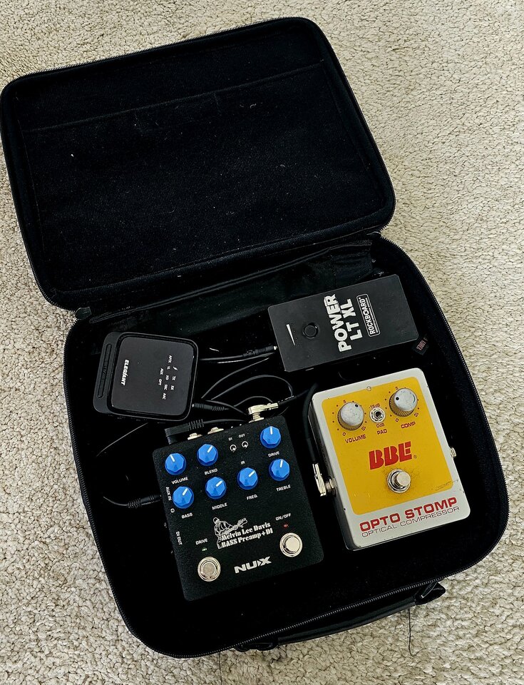

Ich hatte den Nux MightyPlug, Zoom B1Four und den HarleyBenton BassDI-Preamp und fand alle nicht wirklich vernünftig. Funktioniert, aber mehr auch nicht. Der Zoom ist davon noch mit Abstand am besten.
Was aber richtig gut klingt, direkt, klar, nicht(!) künstlich und genügend Headroom hat, ist der NUX MLD Preamp (MelvinLeeDavis), der ebenfalls einen AuxIn hat.
Einzig erwähnenswert: der läuft nur mit zusätzlichem Akku. Aber eine Handy-Powerbank mit (Engl)-Spannungswandler (für sehr wenig Geld) Funktioniert bestens damit.
Ich habe mir alles in eine kleine Tasche geklettet und an den AuxIn einen Bluetooth-Empfänger gesteckt und einen Kompressor vor den Bass-Eingang geschaltet. Damit ist das ganze megamobil und klingt sehr hochwertig mit guten Kopfhören ... Kein Vergleich zu Billig-Lösungen...
Die Boss Waza Kopfhörer sollen auch sehr gut sein. Habe ich aber noch nicht ausführlich testen können. Allerdings werde ich nichts an o.g. Lösung ändern, weil es wirklich sehr gut klingt.

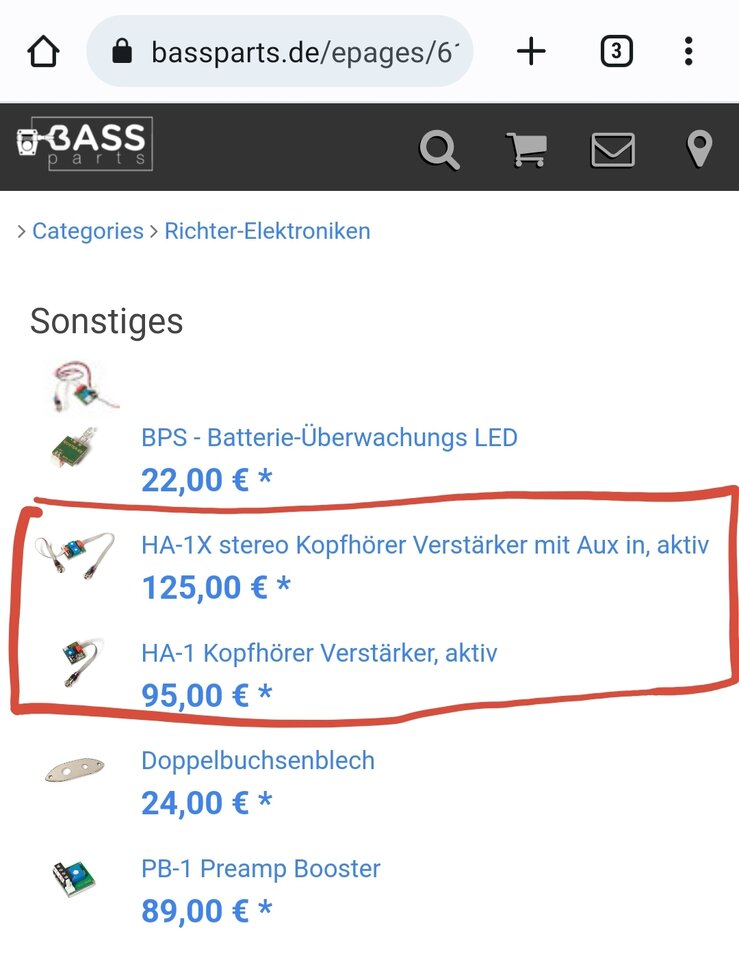

Kennt jemand eine Schaltung (oder die Richter-Schaltung) für so einen Einbau-Kopfhörer-Amp?
Das fände ich viel praktischer als irgendwelche aufwändigen Klangregelungen am Bass.

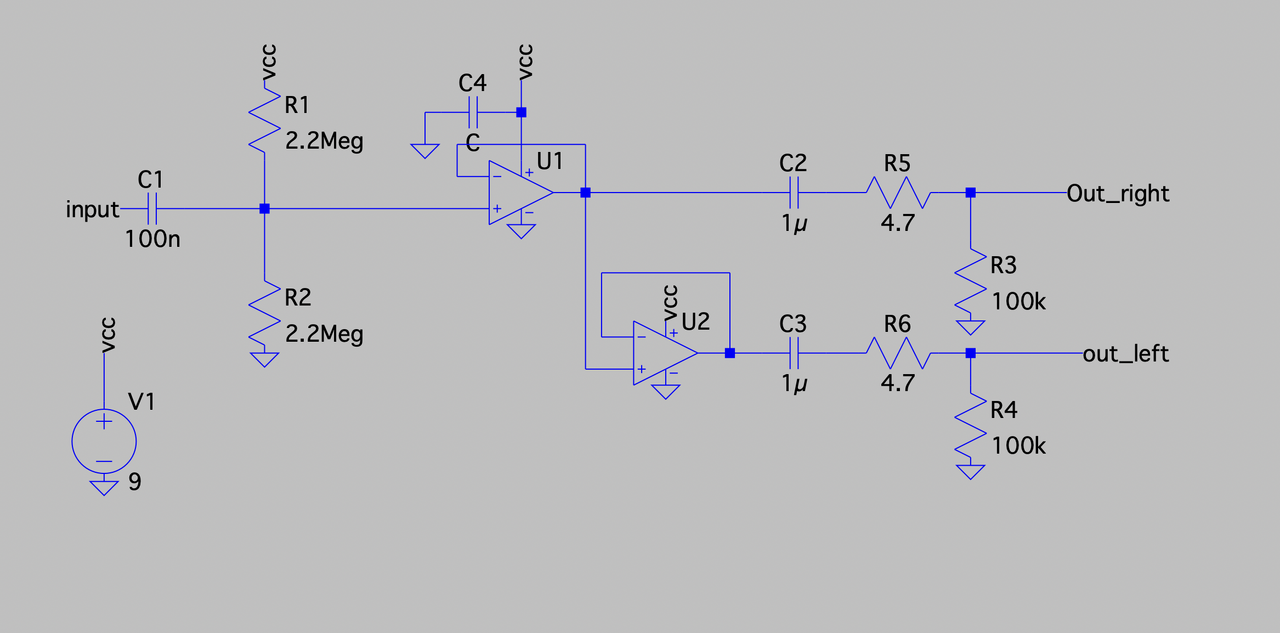

Wenn du auf stereo und Aux-in verzichten kannst, kannst du einfach eine simple OPV basierte Bufferschaltung nehmen und den OPV durch z.B. JRC4556 ersetzen, das ist ein ordentlicher kopfhörertauglicher OPV. Wenn AUX-in gefordert ist, brauchts einen Schritt mehr. Kurz was zusammengekleistert, Layout für Rasterplatine müsstest selber machen ;-)
In der einfachsten Form sollte das ausreichend sein:

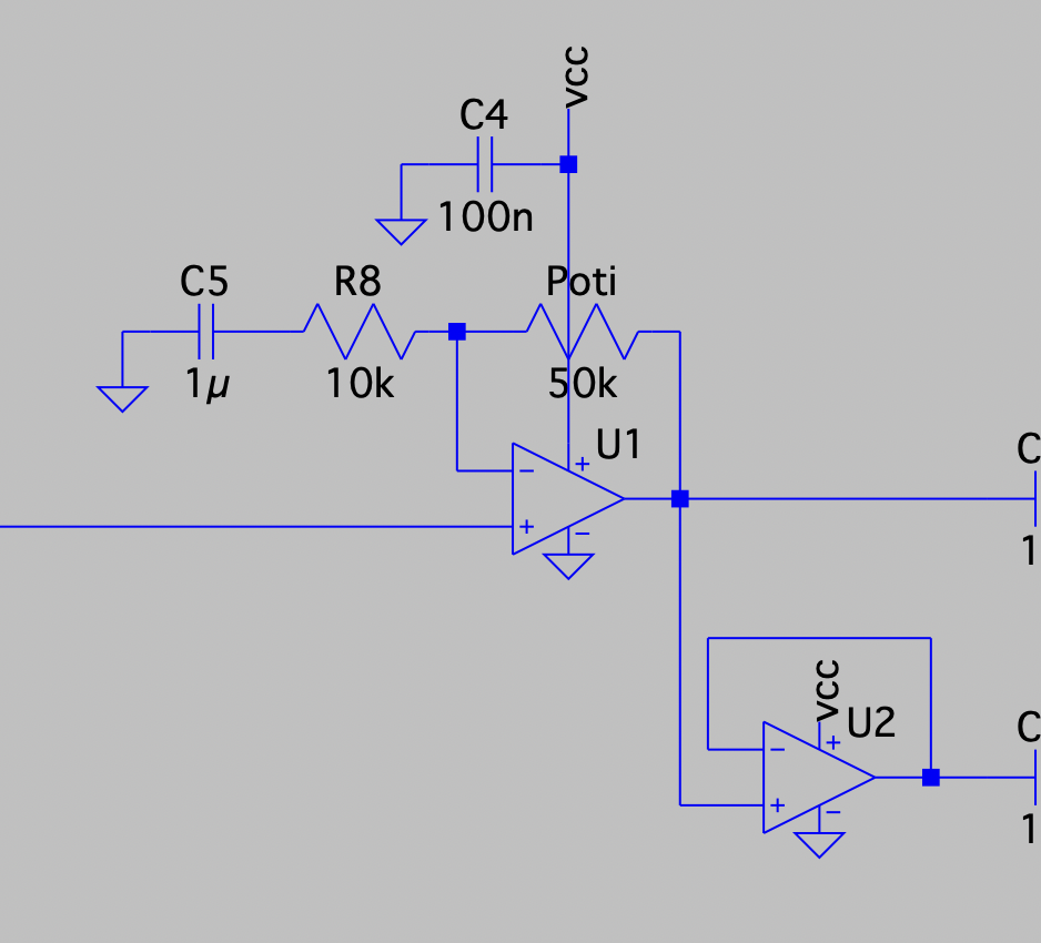

Mit Lautstärkeregelung:
Das bekommt man auch noch problemlos auf eine kleine Rasterplatine.

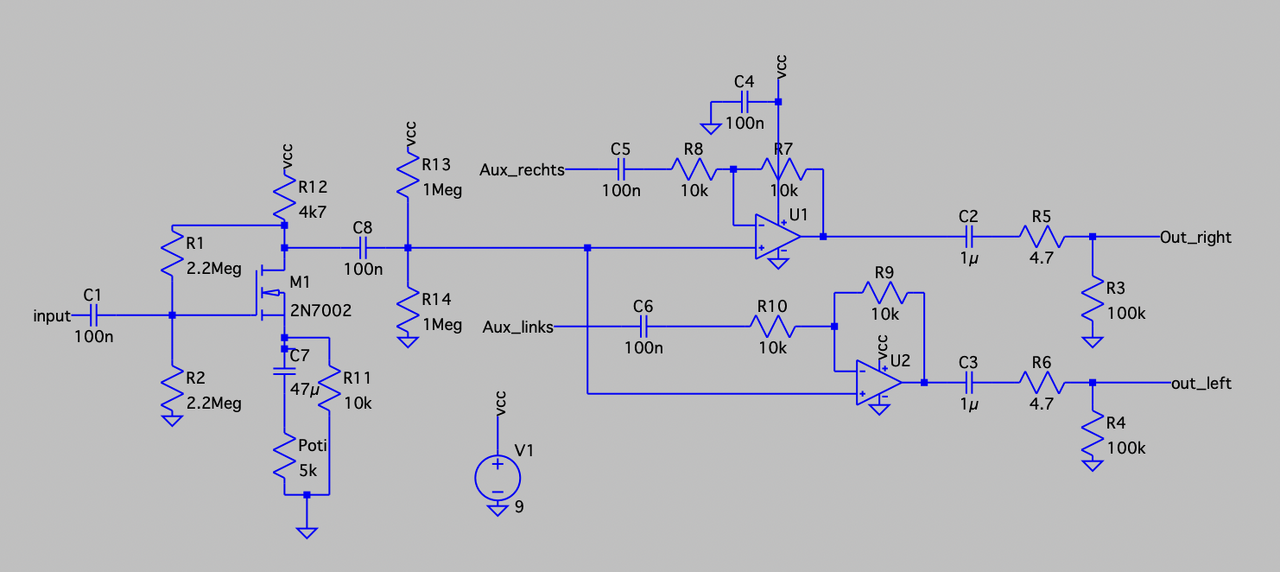

Mit aux in brauchst du noch eine zusätzliche Stufe, die das basssignal puffert und bei Bedarf verstärkt. Für aktive Instrumente kannst du die Schaltung vor C8 weglassen.
Müssten nicht die Beiden OPVs aus den ersten zwei Bildern parallel sein (so wie im dritten Bild)
Nein. Im ersten Bild liefert der erste OPV das niederohmige Signal und treibt gleichzeitig den einen HP out sowie den zweiten OPV. Da ein OPV am Eingang aufgrund seiner enorm hohen Eingangsimpedanz quasi keinen Strom zieht (auch bipolare nicht nennenswert), kann man das problemlos so machen. Wenn man ein Messgerät z.B. Oszilloskop an eine Schaltung hält, ist das nichts anderes. Die Eingänge müssen nur hochohmig genug sein. Bei FET OPV liegt die Impedanz im Gigaohmbereich und bei bipolaren immer noch bei einigen hunderten Kiloohm, im Verhältnis zu den paar Dutzend Ohm der Kopfhörer ist das, wenn man sich den Spaß macht und einen Spannunsg- bzw. Stromteiler aufstellt, absolut zu vernachlässigen.
Im dritten Bild liefert die mosfet Schaltung am EIngang das niederohmige Signal zum Füttern der OPV. Hier können die OPV nicht "kaskadiert" werden, weil die ja zusätzlich noch das Aux-Signal mit verstärken.
Danke! Die Gesamt-Verstärkung würde ich über R9/10 einstellen? Sorry, ich kenne mich etwas bei Röhrenamps aus, aber OPs etc nicht. Ich vermute R9/10 sind Gegenkopplungspfade?
