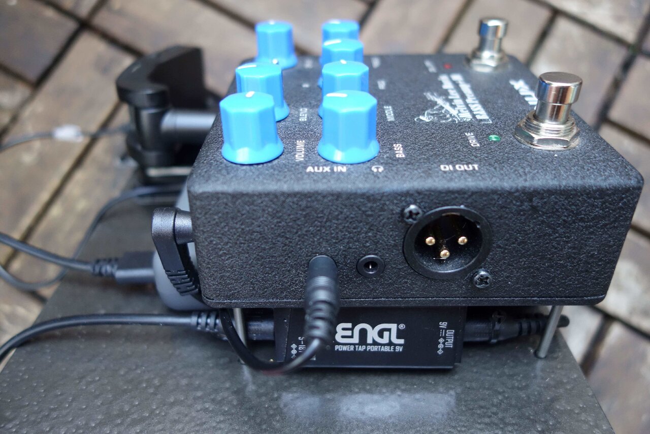

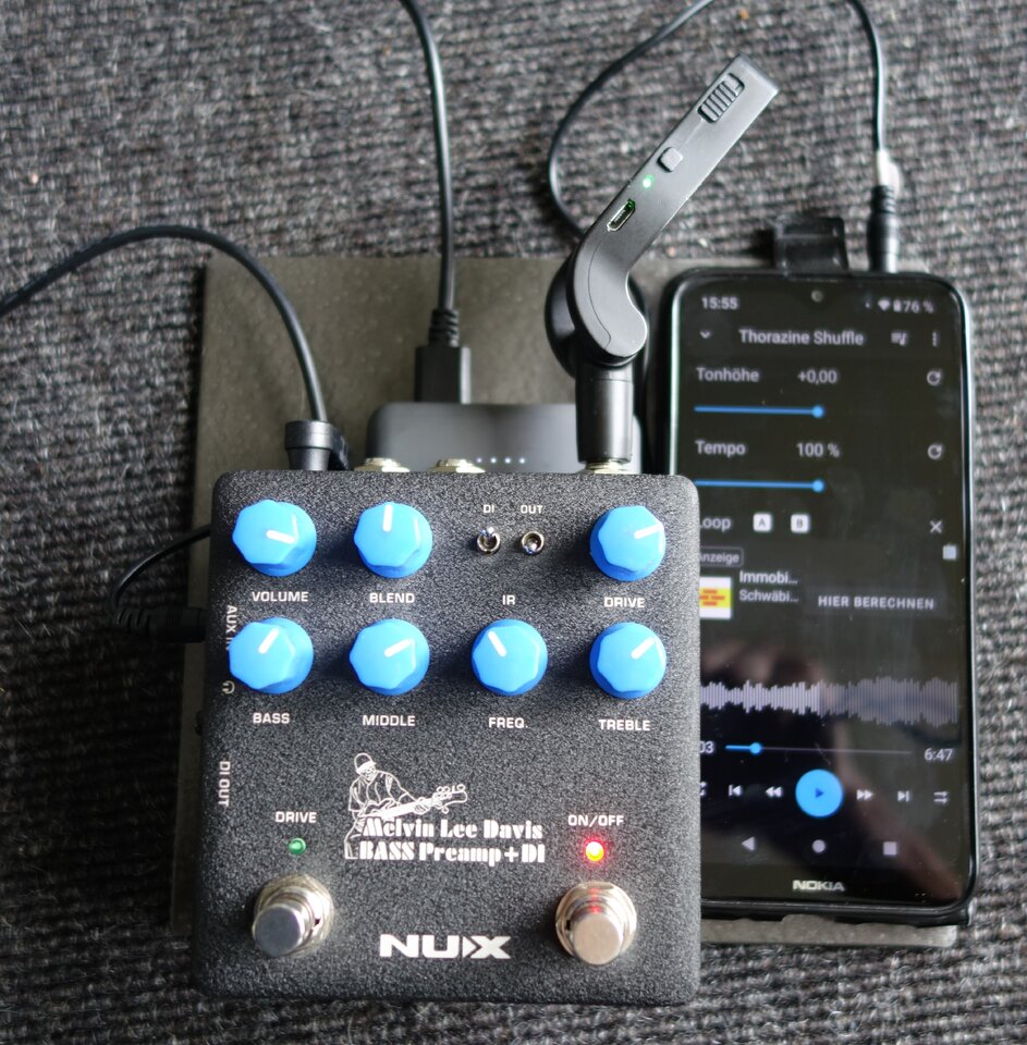

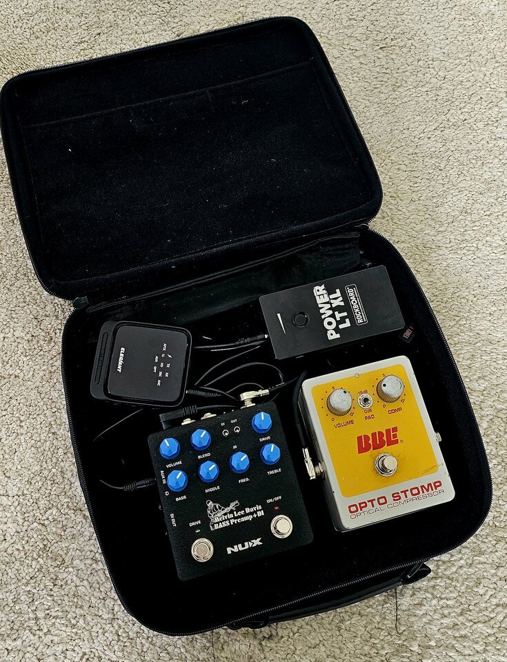

Was aber richtig gut klingt, direkt, klar, nicht(!) künstlich und genügend Headroom hat, ist der Nux MLD Preamp (MelvinLeeDavis), der ebenfalls einen AuxIn hat.
Einzig erwähnenswert: der läuft nur mit zusätzlichem Akku. Aber eine Handy-Powerbank mit (Engl)-Spannungswandler (für sehr wenig Geld) Funktioniert bestens damit.
Ich habe mir alles in eine kleine Tasche geklettet und an den AuxIn einen Bluetooth-Empfänger gesteckt und einen Kompressor vor den Bass-Eingang geschaltet. Damit ist das ganze megamobil und klingt sehr hochwertig mit guten Kopfhören ... Kein Vergleich zu Billig-Lösungen...
Danke ...immer wieder, ich hab obige Idee v. Basspekoe aufgegriffen und bin nach anfänglichem stolpern über die Möglichkeiten am PC jetzt super happy, habe mir den Nux MLD m. Akkupakk auf einer
Aluplatte m. Engl Stromwandler montiert, re. passt das alte Handy als Mp3 Player drauf, li. die Stecker f. Kopfhörer & Aux in ohne Überstand.
So kann ich die Kiste auf dem Balkon, od. sonstwo unterwegs, auch Nachts betreiben - hurra - wie erwähnt ohne Rauschen & die Soundvarianten sind klasse, liegen völlig auf meiner Linie.
Diese "Funkstrom" Dinger statt Kabel - low Budget - funktionieren im Hometrieb ganz ok & sparen
weitere Kabel.
Statt Handy passt da auch noch ein Chorus m. drauf. Danke euch Allen für immer wieder tolle Lösungen, großartiges Forum.
