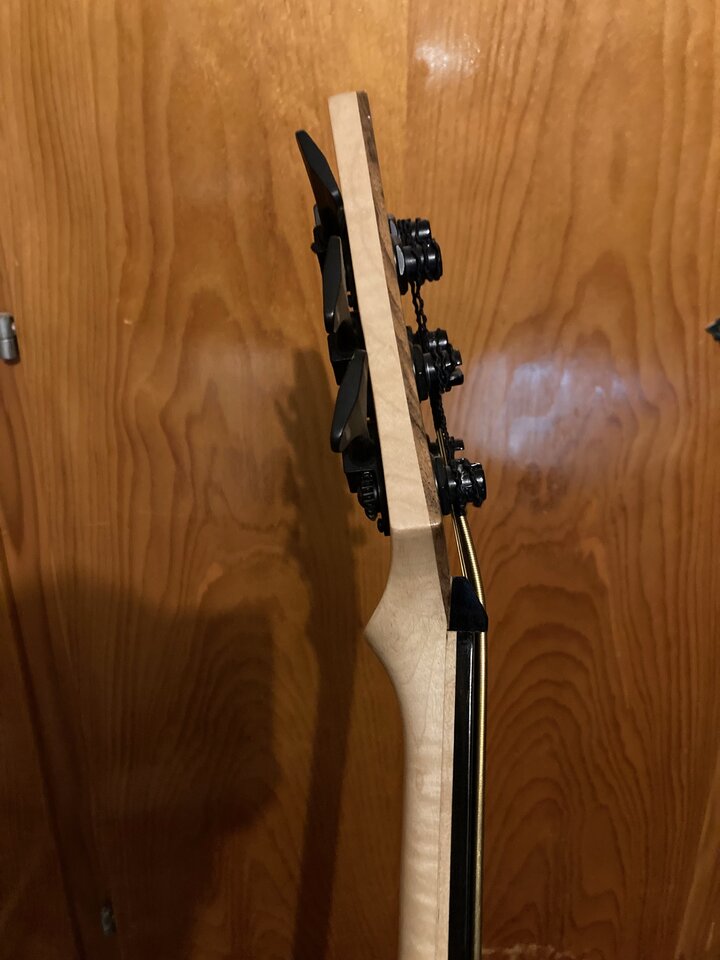

Man muss nur aufpassen, dass der "Knick nach hinten" verstärkt wird, weil die Fasern getrennt werden und die Stabilität beeinträchtigt wird. Auf dem Bild sieht man schön, wie das kompensiert wird.

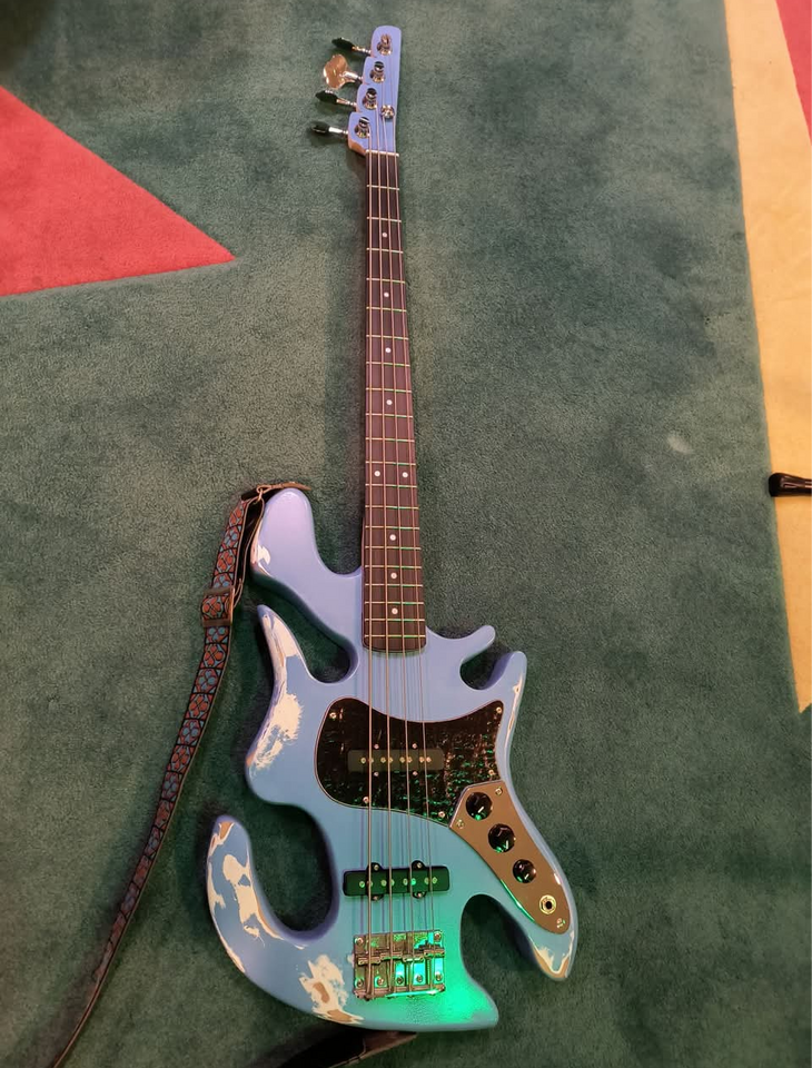

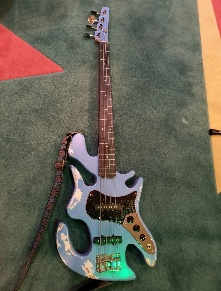

Hier noch ein Kandidat.Könnte natürlich auch ein Meeresbewohner sein...
Reaktionen: RomanS
  • #238
Oi!
Ja das ist eigenwillig.
Und rein technische Kritik: alle Kräfte vom oberen Horn gehen (inklusive Hebel von ca 15cm) durch die Stelle des Korpus die von der Halstasche ausgedünnt ist.
Wird schon schief gehen. Aber mir wäre das zu riskant, dass das bricht.
  • #239
Ich mag die Kopfplatte irgendwie (und im Kampf gegen einen Riesenkraken ist man damit sicher toll aufgestellt). . . aber sie würde IMHO auch nach einem etwas abenteuerlichen Body verlangen.
