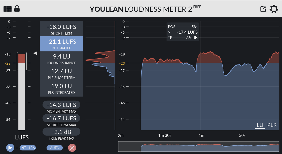

Natürlich gibt es sowas, ich nutze dafür das Youlean Loudness Meter. Das Zeitfenster ist im Screenshot 2 Minuten, kann aber frei eingestellt werden. Das zeigt die Lautstärke in LUFS an, was ein gutes Maß für "echte" Lautstärke ist. Zusätzlich würde ich dir raten dass deine absoluten Peaks nicht über -6dB kommen, damit sollte jeder Mischer leben können.

Das Yulean, das @MRoyce oben abgebildet hat, zeigt Lautheit nach EBU R128 in Loudness Units bezogen auf Full Scale deshalb LUFS.
Die "Integrated" bezeichnet dabei die über die gesamte Datei integrierte.

Möglichkeit 1: Auch Ableton hat eine Mastersektion mit Hüllkurvendarstellung der Spur. Mit etwas Übung kann man über den "Schwärzungsgrad" und die Fläche der Hüllkurve schon raten, wie laut die einzelnen Stücke sind. Ist halt sehr grob.
Möglichkeit 2: Ein Messgerät, wie das Yulean und eine Darstellung wählen, die die Frage beantwortet: Entweder die Integrated für die einzelnen Stücke (das könnte einerseits unhandlich sein, liefert andererseits aber nur gute Ergebnisse, wenns halt nicht die 1899 ist, sondern mehr oder weniger radiotauglicher Lo-Dynamic Sound). Oder eine Kurve über die Shortterm. Letzere wird der Frage am ehesten gerecht.
