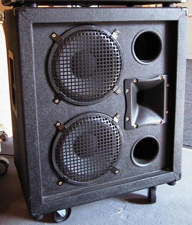

Ich habe ja die 2x10", die Schubi auch schon mal angespielt hat, immer noch, und bin erstaunt, dass sie auch mit dem HB800B Bassblock nicht kaputtzukriegen ist :-)
Nicht sehr laut, aber grottentiefe Bässe! Boxentuning 40Hz!
Sie steht hier auf'm Rollbrett. Bestückung 2x Eminence BP102, 1x Celestion 1730 1" Neo-Treiber mit RCF-Horn. Trennfrequenz 2KHz. 400W rms.
Das Ding ist fett und liefert im Bass-Bereich echt lässig ab!
Für zu Hause schon Overkill, aber vom Charakter eher Hifi-Box als Bass-Box, weil die Mitten nicht so kräftig sind. Als Box für nen Drummer mit Triggern ist das Teil genial.
