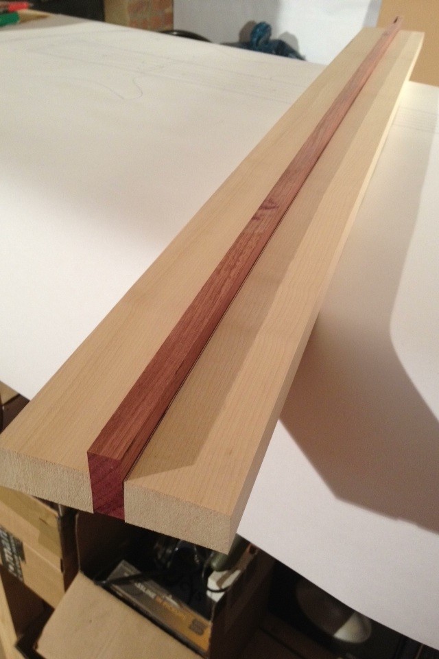

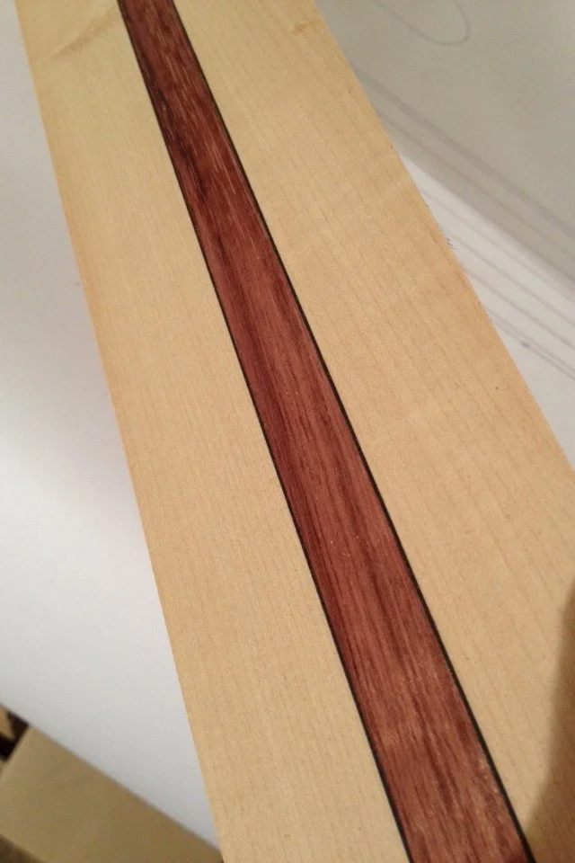

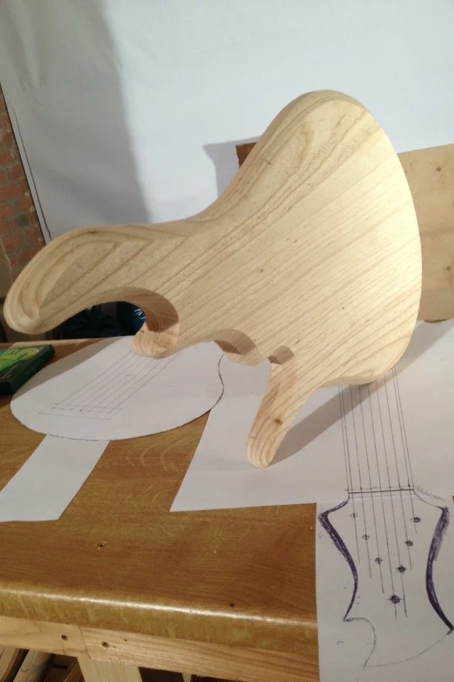

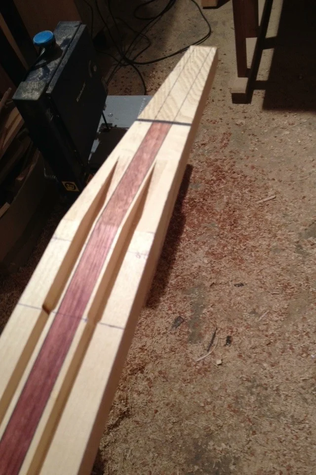

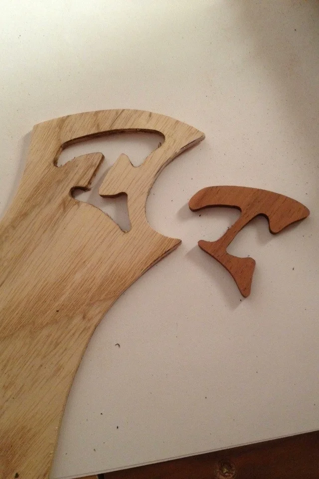

Hier kommt eine Doku über den Bau vom VOLTA-7
Nach langer Planungsphase hier die zusammenstellung:
-7saitig, 35" Mensur, 17mm Stringspacing an der Brücke und 9mm am Sattel. Stimmung:
Fis, B, E, A, D, G, C
-2teiliger Sumpfesche-body

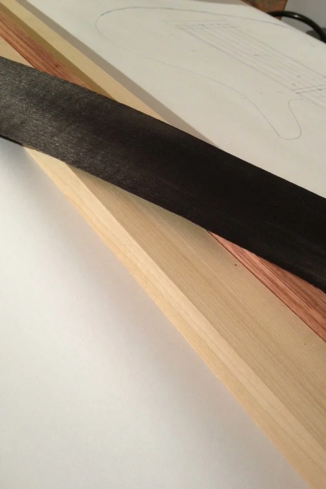

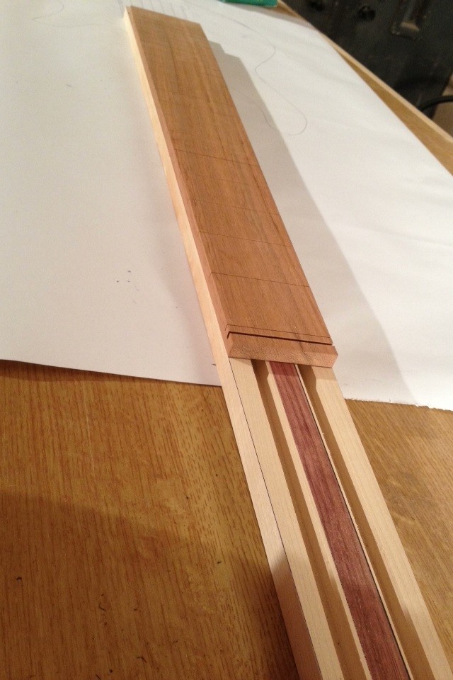

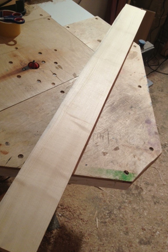

-geschraubter Hals aus Bergahorn mit einem 14mm breiten Amaranth-Streifen und schwarzen Furnieren. 2 DualSpannstäbe

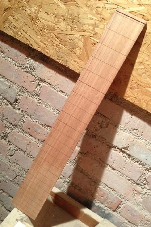

-braunes Padouk-Griffbrett mit Ebenholz-Binding. Weisse Sidedots, keine Frontinlays. 24 Bünde, Nullbund, Messing-Sattel.
-Schwarze Hardware (Brücke aus Ebenholz, Saiten durch den Korpus)
-Häussel MM an der bridge und Häussel Singlecoil am Hals. Der MM wird splitbar verlötet.
-Glockenklang 3Band Preamp
-Wachs-Finish
Und hier die Bilder des bisherigen Werdegangs:

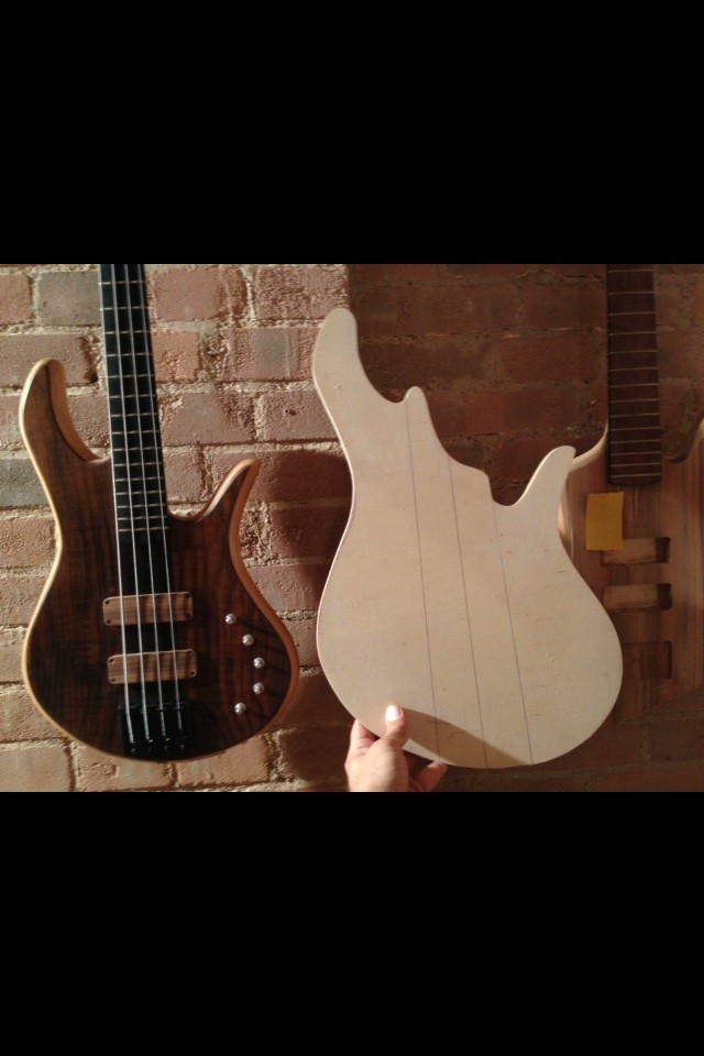

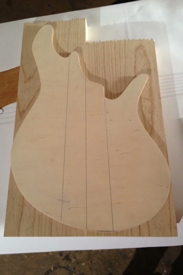

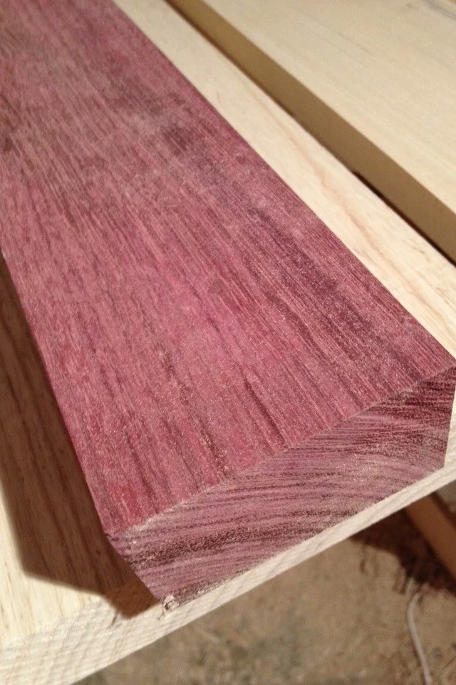

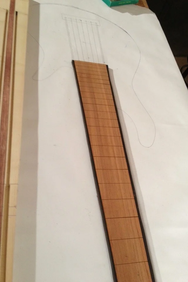

-Wachs-Finish
Anhang anzeigen 46431 Anhang anzeigen 46432 Anhang anzeigen 46433 Anhang anzeigen 46434 Anhang anzeigen 46435 Anhang anzeigen 46436 Anhang anzeigen 46437 Anhang anzeigen 46438 Anhang anzeigen 46439 Anhang anzeigen 46440

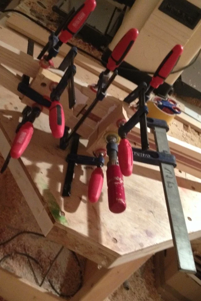

Wird das nicht arg kopflastig mit den ganzen Schraubzwingen? :o)Aber bestimmt will der hessliche das so :-P
ach blub, blubber hald ned rum. :D
denn.....
Nö das passt schon! Es kommt ja noch der Schraubstock von der Hobelbank an den Korpus ;-)
du bist wieder so gut zu mir!
