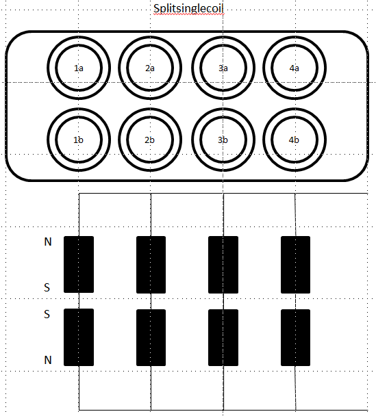

So, hier die Verschaltung von meinem Splitsingelcoil-Tonabnehmer.
Für den Privatgebrauch kann sich jeder ja so ein Teil bauen.
Ne Firma die Interesse daran hat hab ich noch nicht gefunden.
Die denken alle das wäre zu teuer.
Aber manchmal ist es klüger etwas mehr für was hinzulegen.
Als Magnete, das ist auch das wichtigste Kriterium, hab ich Neodym-Magnete benutz die in der zweiten Bank verkehrtherum angeordnet sind.
Die Spulen laufen gegenläufig, wegen dem Brummen.
Sehr sehr ausgewogener Klang.
Sehr interessant !
  • #168
Gebrauchsmusterschrift... mmmh...
Sind die WAL-Pickups nicht genau so aufgebaut?
Midi-Pickups von Shadow arbeiteten auch so, nur hat in Subminiaturform.
Was an dem Prinzip gegen den echten Singlecoil-Klang spricht ist: Jede Saite wird 2x abgegriffen, genau wie bei einem Humbucker. Daher ergeben sich die gleichen typischen Kammfiltereffekte.
Dadurch dass hier 4 Spulensätze parallel verschaltet sind, dürfte es eine deutliche Abschwächung im Bassbereich geben.Die Ausgangssignale der Spulen addieren sich ja nicht, weil jeder Satz für sich arbeitet. Rein technisch sieht also jede Spule für sich eine gegen Masse geschaltete Lastinduktivität von 1/3 ihrer eigenen Induktivität. Für tiefe Frequenzen bildet sich als ein 4:1 Spannungsteiler.
So ein Pickup dürfte nur im Aktivbetrieb seine Vorteile ausspielen, als MIDI-Pickup oder wenn man z.B. die Saiten einzeln verstärken und bearbeiten will... (WAL machte sowas) .
Bei einem Passiven Bass dürfte hier ein normaler Humbucker mit parallel geschalteten Spulen (MuMan) vorteilhafter sein.

  • #170
Interessanter Ansatz, ich werde nachher, auf dem Nachhauseweg mal versuchen im Proberaum vorbeizufahren.
Ich werde dann, über die PA :-D, mal den Bass nochmals anspielen.
Der letzte Eindruck war eigentlich der, das er doch ganz gut schiebt. Zur Zeit läuft er passiv.

  • #173
Ich werde dann, über die PA :D, mal den Bass nochmals anspielen.
Hast Du mal die Induktivitäten der einzelnen Spulen berechnet?
Mal angenommen, du hast z.B 1 Henry pro Spulenpärchen. Da die 4 Pärchen kein gemeinsames Tonsignal erzeugen, hat jedes Pärchen die anderen 3 als Ballast gegen Masse.
Dadurch hast du einen induktiven Spannungsteiler, 1H zu 0,333H und das ergibt einen Teiler 4:1.
Die 4 Pärchen in Serie zu schalten bringt auch nix ausser massive Höhenverluste, da die anderen Spulen nun einfach als "Längsdrossel" im SIgnalweg hängen. Es wird auch nicht lauter, weil es ja keine Schallanteile gibt, die sich addieren können.
Seine Vorteile könnte so ein PU nur mit aktiver Entkopplung ausspielen, passiv ist es entweder Bass- oder Höhenklau. Würdest Du nur ein Saiten-Pärchen anschliessen, wäre die Basswiedergabe wahrscheinlich deutlich wuchtiger. EIn Pickup , der parallel zu einem anderen hängt, aber nicht das gleiche Signal aufnimmt, wirkt genau so wie die Dummy-Spulen von Bill Lawrence, mit denen man bei Gitarren z.B. gezielt den Bassbereich ausdünnen konnte.
Reaktionen: Gast25243
  • #174
bin nicht dazugekommen. aber ens mal nebenbei. ich hab 0.063er kupferdraht benutzt. muss nochmal nachmessen. ich glaub noch zu wissen dass ich um die 1 kOhm gewickelt habe
